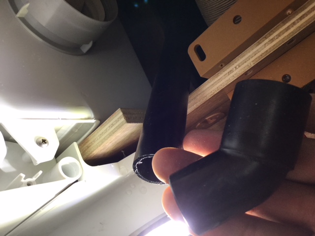

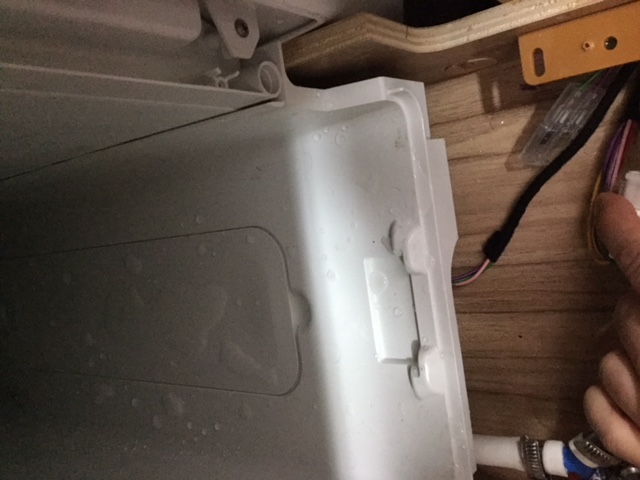

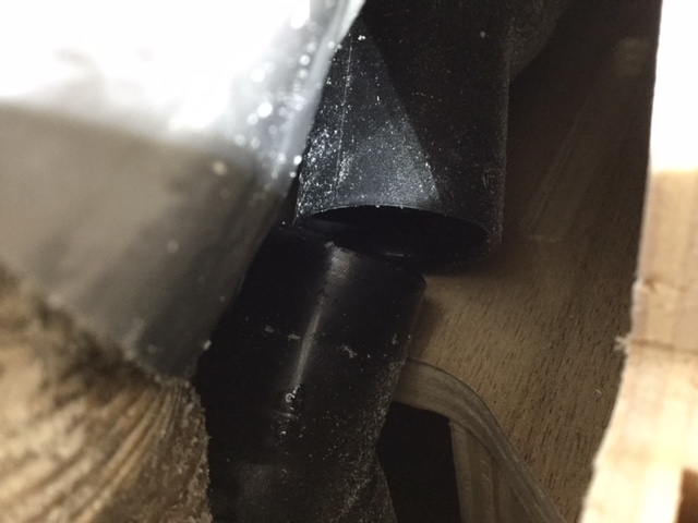

Per quanto riguarda lo scarico metto una foto cosi si capisce meglio, certo che pagare per la qualità Hymer... e dovere intervenire artigianalmente per non dover smontare tutto il bagno...no
Comunque ho scritto a Hymer sia in Italia che in Germania.IMG_0976(1).JPGIMG_0977(1).JPGIMG_20180327_095847191.jpgIMG_0980.JPG

Angelo, grazie per la comprensione..., ho capito il senso, abbi pazienza...,  precisando che non sono religioso..., ma credente, è diverso. Cambiando discorso e rimanendo a tema Hymer, sono rientrato da Modena dove, ieri,
mi hanno riparato una perdita d'acqua, dallo scarico del lavandino del bagno, che mi aveva allagato letteralmente il camper. La scorsa settimana ero a Bardolino, due giorni, pur essendo in campeggio, ho usato i servizi del camper. Solo al momento di partire ci siamo accorti che la moquette posta sul pavimento tra l'ingresso e la cucina era inzuppata d'acqua, acqua che sembrava fuoriuscire nei pressi della valvola elasi. Sapete bene che l'acqua va dove c'è pendenza e quindi mi ha tratto in inganno. Una volta a casa, con l'aiuto di un altro camperista ho fatto varie prove fino ad individuare la perdita, ma non vi dico la sorpresa, in negativo naturalmente... e la delusione, nel vedere fuoriuscire l'acqua da ogni pertugio che si trovasse sotto al pavimento del camper! In pratica..., dal lavandino parte il flessibile corrugato che si innesta su una T in plastica rigida posta sotto il pavimento tecnico del bagno, che si innesta su di un tubo rigido che va poi con una doppia curva al serbatoio di recupero. Era sfilato, anche perché il tubo rigido troppo corto..., e l'acqua andava dappertutto, per arrivarci si sarebbe dovuto smontare: piatto doccia, rivestimento parete bagno, WC chimico, ed infine la tavoletta dove al disotto scorrono i vari tubi.... Insieme al tecnico della concessionaria abbiamo optato, per non smontare il camper..., di allargare il piccolo pertugio, 5 cm. x 10 cm., vicino alla base del WC in modo che almeno si riuscisse ad infilare la mano e riuscire a lavorare, oltre a far si che si possa controllare nel tempo che non ci siano altre perdite. Il lavoro è venuto bene ma appena il tecnico mi manda le foto faccio una lettera ad Hymer per tutelarmi, nel caso l'acqua faccia danni ai mobili, il pavimento invece, non avendo legno, non ha problemi. Dopo quel che ho pagato il camper... Un altra cosa che ho notato in campeggio e potrebbe essere utile ad altri; il frigo non andava correttamente, continuava a passare a gas, pur essendo regolarmente allacciato alla corrente, continuava a passare tra corrente e gas e lo switsch che comanda il frigo ticchettava parecchio. Il difetto però non è del frigo, come mi è venuto da pensare inizialmente, ma della tensione alla colonnina che non era stabile perché riprovato a casa e ieri sera, di ritorno da Modena, provato a Monzambano, non ha dato nessun problema. Saluti.
il lupo perde il pelo ma non il vizioangry...avuto stesso problema anche se con modello diverso.
Lo scarico del lavandino essendo troppo corto, quando si apriva l'anta per l'uso della doccia, si sfilava allagando la dinette.
L'ho risolta allungando sia il tubo rigido in basso che il corrugato dall'alto.

Anche a me capitò nel B-514-SL , trovai il garage piendo di acqua e che gocciava a terra dallo spigolo posteriore (ero in salita) e ci volle un po a capire che erail corrugato del bagno. Feci una prolunga di alcuni centimetri con un tubo rigido di plastica e poi non è piu successo,

il lupo perde il pelo ma non il vizio...avuto stesso problema anche se con modello diverso. Lo scarico del lavandino essendo troppo corto, quando si apriva l'anta per l'uso della doccia, si sfilava allagando la dinette. L'ho risolta allungando sia il tubo rigido in basso che il corrugato dall'alto.
Si, il problema è quello.angry
Il tubo rigido troppo corto, ma per allungarlo devi smontare mezzo camper...

Grazie, ora ho capito, si accede da dietro, è diverso dal mio. Anche a me capitò nel B-514-SL , trovai il garage piendo di acqua e che gocciava a terra dallo spigolo posteriore (ero in salita) e ci volle un po a capire che erail corrugato del bagno. Feci una prolunga di alcuni centimetri con un tubo rigido di plastica e poi non è piu successo,
Probabilmente, dopo la riparazione e l'allargamento artigianale dello spazio, segando parte del legno anche della paretina verticale sotto al WC, cosi da recuperare spazio e poter utilizzare una parte maggiore del tubo rigido ponendolo in obliquo... invece che diritto..., non succederà più, spero...
Ma, per sicurezza..., ho allargato ulteriormente... il foro dove passano le tubazioni..., cheeky cosi da poter ispezionare meglio in futuro.
