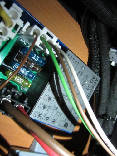

Nel mio la centralina delle luci di posizione e laterali si trova sotto al sedile del passeggero (invece la centralina principale è sotto al sedile di guida).
Le luci di posizione sono controllate dalla centralina Schaudt Adapter AD01.
qui dovresti trovare il manuale in inglese:
http://www.aandncaravanservices...
e questa è la foto di quello che è installato nel mio Exsis-i 578 del 2013.
Spero possa tornare utile, prova a cercare questa centralina e controlla i suoi fusibili..

Adapter AD01. qui dovresti trovare il manuale in inglese: 20%20AD%2001.pdf e questa è la foto di quello che è installato nel mio Exsis-i 578 del 2013. Spero possa tornare utile, prova a cercare questa centralina e controlla i suoi fusibili.. ciao,  roberto
Allora è come avevo detto io, mi ricordavo bene wink
In attesa che Fabio torni dal suo viaggio e controlli, devo dire che sul mio sotto al sedile del passeggero c'è solo un tubo corrugato al cui interno passa un cavo che termina con una misteriosa presa, se non erro gialla, ma di centraline per gli accessori e relativi fusibili neanche l'ombra.  Sotto al sedile del guidatore, idem (a parte il compressore delle sospensioni pneumatiche, ma è un altro discorso).
