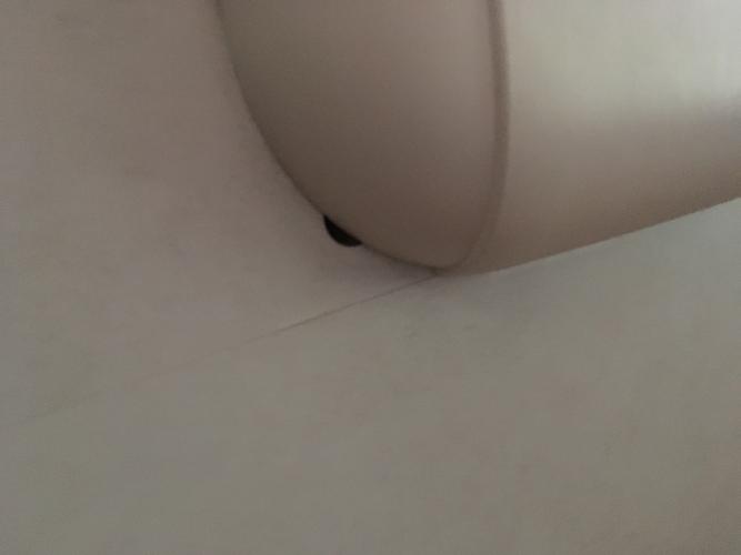

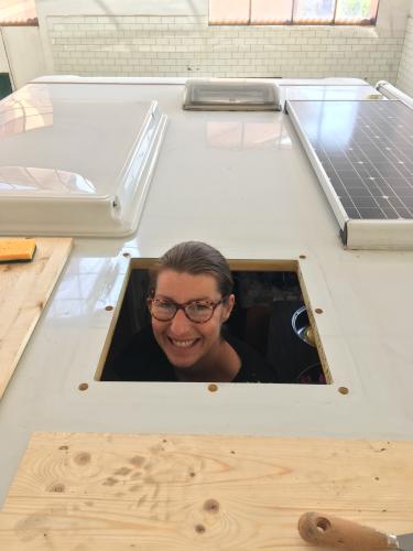

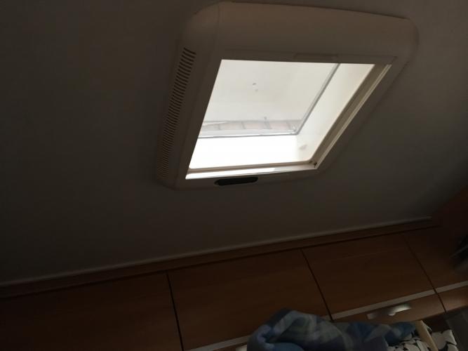

Ciao a tutti, tra ieri e oggi con l'aiuto e l'entusiasmo di mia moglie ho cambiato i due oblò del mio Hymer Van. So che in precedenza vi avevo chiesto info sul mini Heki ma alla fine ho preso i Fiamma Vent F Pro perchè ha la possbilità di essere trasformato in turbovent con estrema facilità.
Avevo controllato le misure massime interne tanto per capire se in nuovo oblò sarebbe andato a coprire gli eventuali segni lasciati dal vecchio e sembrava tutto ok e invece cryingangrylaugh
Ecco alcune foto
Va che buchi ci sono per montare i Remi originali
Da dentro ho questo problemino estetico
Avete qualche idea da suggerirmi su come risolvere? tenete conto che la cornice interna è a incastro e ben "digerisce" un eventuale spessore supplementare di uno o due mm o forse più. Pensavo a una cornicetta estetica....

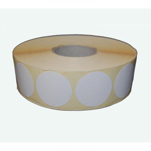

Bel lavoro, complimenti.
Secondo me una cornicetta , anche s efattibile, forse fa la pezza piu grande del buco.
Forse proverei con degli adesivi tondi di colore bianco e di spessore minimo tipo questi o simili.
Però, sono molto sottili e quindi prima bisognerebbe riempire il buco con qualcosa per dare sostegno. Forse basterebbe creare una specie di tappo di poliuretano duro da infilare a pressione nel foro, poi tagiiare a raso con un cuttere e poi coprire con il tondino adesivo.
Al massimo costa poco e è reversibile se non viene bello.

Vedo che sei in sintonia con la sciura: anche lei ha proposto una cosa simile.
Grazie!

Oppure unisci l'utile al dilettevole...  e ci metti una striscia led attorno all'oblò, magari non a vista ma in una canalina con schermo opaco...

il problema sono gli spigoli tondi, una canalina rigida non si adatta, e mettere il classico tubo di gomma con i led fa molto Natale, ma che tristezza!

Complimenti per la pulizia fatta del vecchio sigillante, hai tirato a lucido la superficie esterna
Cosa c'era e cosa hai usato per pulire?
