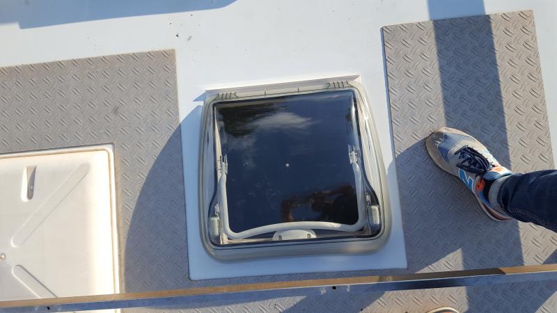

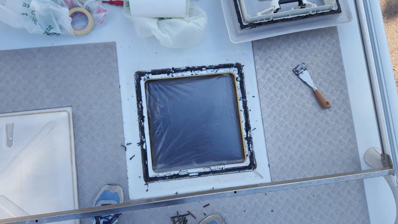

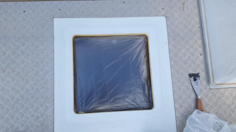

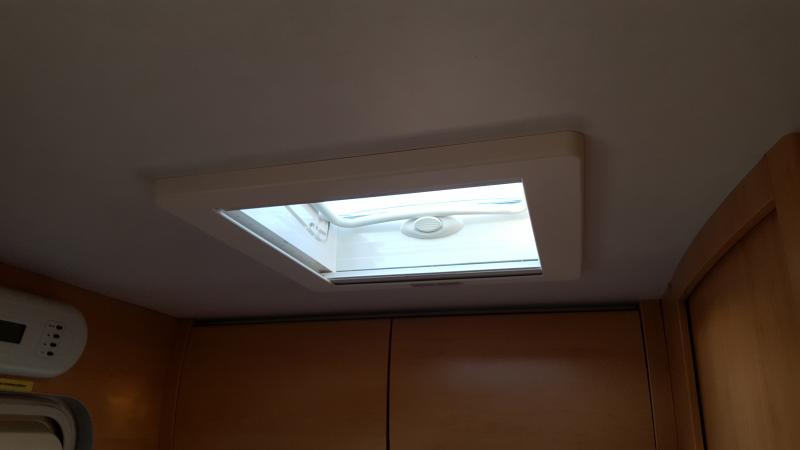

Questo w.e. abbiamo fatto una piacevole uscita a Fenestrelle, ho avuto così modo di provare i nuovi oblò. Siamo molto contenti, nessun rumore anomalo neanche in autostrada (velocità non oltre il codice...). La sciura che
sta seduta in dinette dice che sono silenziosissimi rispetto ai precedenti. Anche il turbovent funziona a meraviglia, già alla seconda velocità su 5 in aspirazione produce una piacevole corrente d'aria dagli altri oblò. @Teomatt: messo il nuovo oblò?
Ciao a tutti,
finalmente ho fatto la sostituzione.
Con molto ritardo, del quale vi chiedo scusa, ecco la mia opinione.
Lo smontaggio del vecchio è stato davvero semplice ed anche la rimozione del vecchio sigillante. A dire la verità mi aspettavo più resistenza invece con una semplice spatola è andato via dritto.
Per la posa del nuovo ho dovuto ritoccare con una lima gli angoli, erano troppo stondati e l'oblò non ci stava. Ho portato via giusto qualche mm per rendere l'angolo più acuto...
Per sigillare ho usato il terostat e niente sigillatura successiva. Sembra che tenga! I giorni seguenti è piovuto in abbondanza e non ho trovato tracce.
Al momento non riesco a levare il sigillante che sborda dal perimetro, é molto "molle" ed anche con un taglierino non viene via. Per ora starà li...
Ecco alcune foto.
Grazie a tutti dei consigli.
Buone vacanze!
Modificato da teomatt il 23/06/2018 alle 17:01:53

Ciao a tutti, finalmente ho fatto la sostituzione. Con molto ritardo, del quale vi chiedo scusa, ecco la mia opinione. Lo smontaggio del vecchio è stato davvero semplice ed anche la rimozione del vecchio sigillante. A
dire la verità mi aspettavo più resistenza invece con una semplice spatola è andato via dritto. Per la posa del nuovo ho dovuto ritoccare con una lima gli angoli, erano troppo stondati e l'oblò non ci stava. Ho portato via giusto qualche mm per rendere l'angolo più acuto... Per sigillare ho usato il terostat e niente sigillatura successiva. Sembra che tenga! I giorni seguenti è piovuto in abbondanza e non ho trovato tracce.  Al momento non riesco a levare il sigillante che sborda dal perimetro, é molto molle ed anche con un taglierino non viene via. Per ora starà li... Ecco alcune foto. ​​​​​ Grazie a tutti dei consigli. Buone vacanze!
Il terostat che deborda io lo lascerei lì dov’è a meno che non sia veramente eccessivo.
Complimenti il lavoro e per il bel oblò che hai scelto.

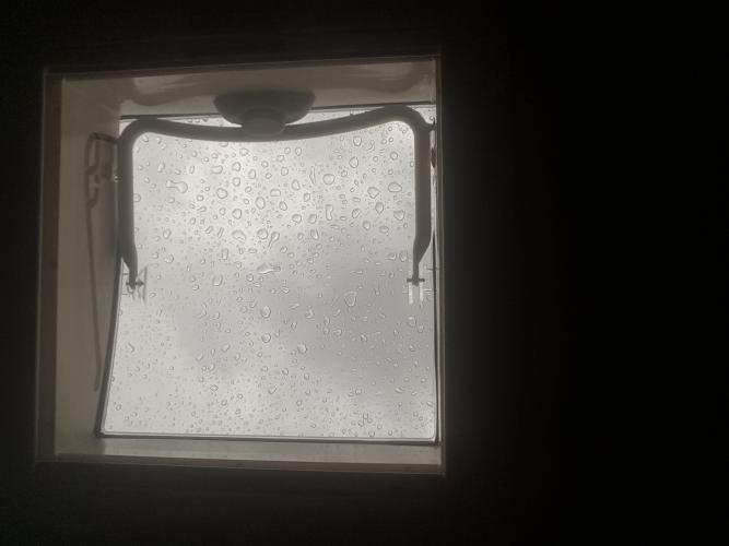

Qualcuno sa dirmi come si fa a pulire l’intercapedine dell’oblò del bagno?
Allego immagine image(48).jpeggrazie

Qualcuno sa dirmi come si fa a pulire l’intercapedine dell’oblò del bagno?  Allego immagine grazie
Prova con l'aria compressa se no non ti resta che smontare rimontando poi con le graffe nuove.
Grazie, tu come hai fatto, aria o graffe nuove?
