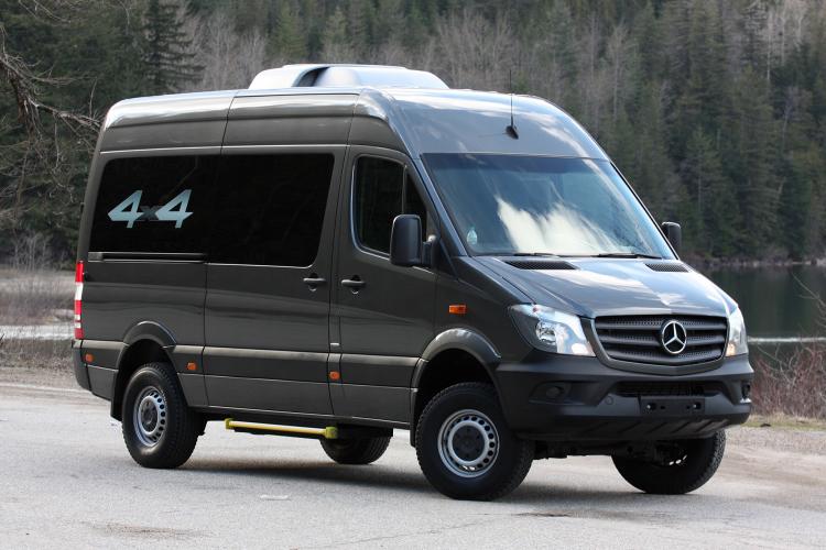

Altra idea, sarebbe di comperare un furgone vetrato Sprinter 4x4 e usarlo come auto e anche allestirlo a camper in maniera minimale, seguendo la filosofia del Camper Stealth , cioè un camper che però non sembra un camper ma un normale pulmino per persone e quindi nessuno die nulla se ti parcheggi in un parcheggio auto.
Sta tutto a vedere se a quella età avrò voglia e energia di mettermi a farmi un camper (ne ho gia fatto uno quando avevo 20 anni e so come si tribola e non si finisce mai).
Intendo un mezzo del genere, versione corta che in pratica è come un grosso SUV

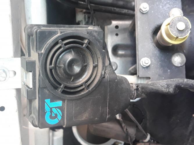

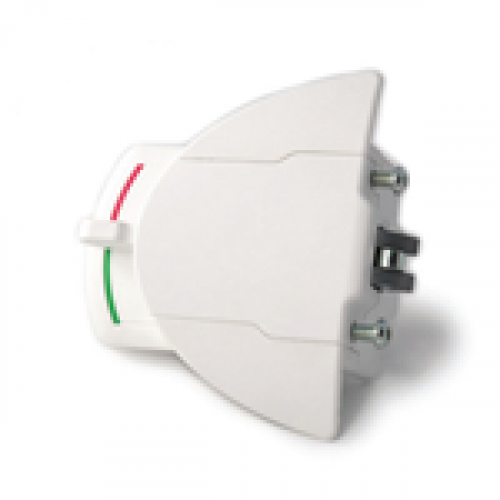

Gentilissimi colleghi Hymeristi eccomi di nuovo tra voli, e se sono qui è perché, come al solito, ho un quesito da sottoporvi ed avere da voi qualche suggerimento per risolvere il problema.
Dunque, nel camper ho trovato montato questo allarme
Ora il problema è che, dopo che mi hanno cambiato il motore (Ford) per il noto problema ai pistoni, ho riportato il camper in rimessaggio e non ho più utilizzato l'allarme. Quando ho provato a riattivarlo, per un paio di volte si attivava, ma dopo pochi minuti mi suonava come se ci fosse qualcosa di aperto. Ora non si attiva più, sembra come se non ci fosse, come se non fosse alimentato. Il telecomando funziona perché il led rosso si accende, ma dall'allarme nessun segnale.
Cosa posso fare?
Inserito il 15/07/2018 alle: 21:09:40
In risposta al messaggio di Roberto CG del 15/07/2018 alle 19:42:48
Gentilissimi colleghi Hymeristi eccomi di nuovo tra voli, e se sono qui è perché, come al solito, ho un quesito da sottoporvi ed avere da voi qualche suggerimento per risolvere il problema. Dunque, nel camper ho trovato
montato questo allarme Ora il problema è che, dopo che mi hanno cambiato il motore (Ford) per il noto problema ai pistoni, ho riportato il camper in rimessaggio e non ho più utilizzato l'allarme. Quando ho provato a riattivarlo, per un paio di volte si attivava, ma dopo pochi minuti mi suonava come se ci fosse qualcosa di aperto. Ora non si attiva più, sembra come se non ci fosse, come se non fosse alimentato. Il telecomando funziona perché il led rosso si accende, ma dall'allarme nessun segnale. Cosa posso fare?
ma è ovvio, l'allarme è montato capovolto! surprise
Scherzo, ma dalla prima foto....wink.
Controlla l'interruttore del cofano, che non abbiano staccato il cavo , o rotto, o pizzicato e quindi sempre a massa.
Dovrebbe essere un interruttore che quando apri il cofano mette a massa il cavo.
Però, se prima andava e poi dopo non funziona, e tu hai pagato soldi "che funzionano" a chi ha cambiato il motore, dovrebbe essere l'elettrauto di quella officina a rimettere le cose come erano prima.
Capisco che a volte potrebbe essere difficile, ma almeno tentare e sentire da loro cosa dicono.

Inserito il 16/07/2018 alle: 08:02:30
In risposta al messaggio di IZ4DJI del 15/07/2018 alle 21:09:40
ma è ovvio, l'allarme è montato capovolto! Scherzo, ma dalla prima foto..... Controlla l'interruttore del cofano, che non abbiano staccato il cavo , o rotto, o pizzicato e quindi sempre a massa. Dovrebbe essere un
interruttore che quando apri il cofano mette a massa il cavo. Però, se prima andava e poi dopo non funziona, e tu hai pagato soldi che funzionano a chi ha cambiato il motore, dovrebbe essere l'elettrauto di quella officina a rimettere le cose come erano prima. Capisco che a volte potrebbe essere difficile, ma almeno tentare e sentire da loro cosa dicono.
Grazie Tommaso, effettuerò il controllo che dici, ho capito di quale interruttore parli.

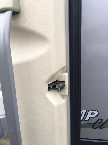

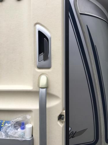

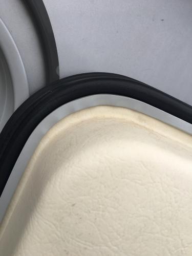

ciao amici, ho un problema, che spero qualcuno di voi possa darmi qualche dritta...
la porta cellula del mio hymercamp fà i capricci, ha iniziato con il rompersi la molla di ritorno della maniglia e ora non riesco + a chiudere da fuori con la chiave, nè da dentro.
Non ho problemi con la manualità, il mio problema è come raggiungere il meccanismo, la porta è "chiusa" da una profilo di alluminio che solo a pensare di forzare si rovina, allego foto... ho provato anche a spingere la plastica che si incastra sotto il profilo ma niente da fare...

Inserito il 17/07/2018 alle: 12:42:18
In risposta al messaggio di subzer0 del 16/07/2018 alle 23:41:05
ciao amici, ho un problema, che spero qualcuno di voi possa darmi qualche dritta... la porta cellula del mio hymercamp fà i capricci, ha iniziato con il rompersi la molla di ritorno della maniglia e ora non riesco + a chiudere
da fuori con la chiave, nè da dentro. Non ho problemi con la manualità, il mio problema è come raggiungere il meccanismo, la porta è chiusa da una profilo di alluminio che solo a pensare di forzare si rovina, allego foto... ho provato anche a spingere la plastica che si incastra sotto il profilo ma niente da fare...
Togliere i cappucci del maniglione verticale che si vede in foto e quindi svitare le viti sottostanti, togliere il profilo della maniglia di apertura (non ricordo se ci sono viti sottostanti) quindi sfilare tutto il pezzo dal profilo di alluminio che gira tuttintorno alla porta. A quel punto avrai accesso a tutti i leveraggi della serratura. Buon lavoro

Inserito il 17/07/2018 alle: 12:45:06
Ciao. Ho il sospetto che si debba togliere tutta la guarnizione e poi aprire il guscio di plastica togliendo il profilo, dopoaver tolto maniglia e altro. Capitato una cosa del genere anche a me ma per fortuna la porta si chiudeva e rimaneva ciondoloni solo la levetta da l'interno.
Ma avevo già deciso di cambiarlo...
Ciao.
Inserito il 17/07/2018 alle: 13:53:08
A me sembra assurdo che facciano cose del genere, chiudere dei meccanismi sigillati in un guscio, si sa che si possono rompere.
Per fortuna che ora sono tornati alla normale serratura applicata, forse meno bella, ma sicuramente piu pratica. Se si rompe, con 4 viti la togli e la cambi. Questo almeno nella porta standard. Potevo scegliere la opzione dlla porta lusso, tutta carenata, ma dopo averla avuta nel B-514 e averci tribolato parecchio, neppure se me la regalavano.
Ora ho questa, semplice e pratica

Inserito il 17/07/2018 alle: 13:54:47
come immaginavo.. far uscire il termoformato dall'incastro sarà una bella rogna...
Inserito il 17/07/2018 alle: 13:56:28
In risposta al messaggio di illungo del 17/07/2018 alle 12:42:18
Tanto per capire meglio, una volta che hai tolto maniglia e maniglietta etc... per sfilare la plastica interna, come fai?
Fletti la plastica cercando di farla uscire da sotto al bordo di alluminio?

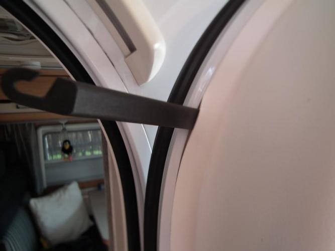

Inserito il 17/07/2018 alle: 13:57:49
eh tommaso, quella sarebbe stata ottima, anche xche ha 2 punti di contatto, contro il singolo di quella che ho ora.
purtroppo è una di quelle cose che anche volendo puoi farci poco...
ho messo 1 serratura aggiuntiva sulla predisposizione e almeno x ora sono in grado di chiudere.
nel weekend mi ci applico... ho trovato qualche tedesco che ha avuto problemi simili su dethleffss (stesso identica meccanismo) e ho visto parecchie dritte su come risolvere anche i problemi di ritorno dei leveraggi senza prendere le molle originali che costano 1 sproposito
subzer0
subzer0
28/12/2015 683
Inserito il 17/07/2018 alle: 14:00:16
x come ho visto fare su 1 forum...
