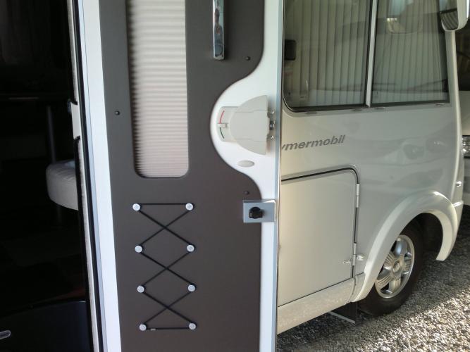

non mi dispiacerebbe fare una cosa così...

esatto, pensavo proprio a qualcosa del genere, anche se casomai solo una striscia verticale dal lato della serratuta e maniglia.
Una volta che hai il termoformato interno in mano e i meccanismi a vista, sarà piu facile capire come è meglio fare.

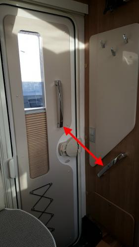

Nel mio precdente camper Mh B 574 SL, con la porta tutta chiusa dal termoformato i meccanici della mia precedente concessionaria hanno ingrullito varie volte....
Sull'attuale ne ho una come hai postato te, pensavo che fosse una misera portuccia rispetto alla Hartal ma vedo che in fin dei conti le cose semplici sono sempre le migliori
La freccia rossa serviva per indicare altra cosa

La Hartal del B-SL era una fetecchia, travestita da porta seria.
L'errore principale i tre punti di aggancio, che tre punti non stanno mai allineati e ci ho lavorato un giorno intero per registrala che si chiudesse bene.
Poi, i leveraggi lunhi e flessibili che tendono a piegarsi o prendere gioco o sganciarsi.
Mai piu, neppure regalata.
Ora ho la serratura identica alla tua, tutt altra cosa, si chiude sempre perfetta.
In piu ho quella ABUS di sicurezza, che di notte chiudo sempre.

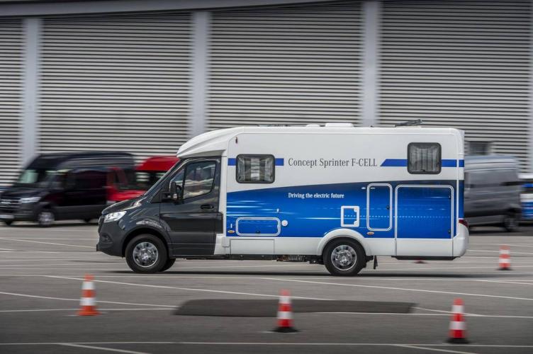

large_dmove_18C0532_002.jpgÈ di Hymer con la scocca dell'LMT  lo Sprinter Mercedes, primo camper al mondo alimentato a fuell cell, autonomia 500km.

E poi rimorchio con autobotte di metanolo? O va con altro? Idrogeno?
Ovviamente è solo qualcosa di dimostrativo e non di utilizzo pratico finchè non si trovarà da rifornire le fuel cell anche a Grense Jakobselv in Norvegia o a Dakhla in Marocco wink

Bravo Tommaso,
il classico specchio per le allodole…wink

In questo momento è chiaramente una esplorazione per la mobilità del futuro, a Trento c'è già un distributore di idrogeno liquido a 700 atm. per caricare velocemente i  serbatoi auto.
Comunque  , tutte le case automobilistiche si stanno cimentando, Toyota in testa che ha già una vettura in listino, per ora non importata in Europa,
Questa di un camper è una novità assoluta e conferma la collaborazione che c'è tra Hymer e la Mercedes.
