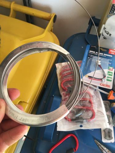

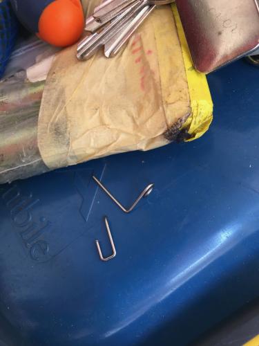

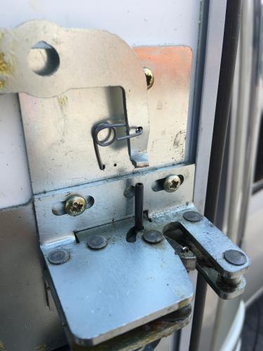

vi aggiorno sulla questione porta e serratura...
alla fine come vi dicevo, smontare il termoformato della porta è stato semplicissimo, come pure rimontarlo.
il problema alla serratura era 1 molla che si è spezzata. tale molla aveva il compito di far scattare la chiusura tenendo in posizione il bilancere sia in modalità aperta, che chiusa.
nota dolente, hymer non fornisce pezzi singoli ma tutto il meccanismo di chiusura, ben 280 euro...
così, visto qualche videotutorial in rete e letto un pò, ho deciso di investire 3 euro in 12metri di acciaio armonico e provare a costruirmi la molla.
la molla è venuta una bellezza al primo colpo, montata e serratura che si chiude alla perfezione.

la molla spezzata...
3 euro di acciaio armonico 1mm da leroy marlin...
la nuova molla homemade...
soddisfazione personale +100
soddisfazione economica +280 (euro. :) )
11/08/2003 7770
Inserito il 28/07/2018 alle: 14:43:39
Bravissimo
11/11/2004 10021
Inserito il 28/07/2018 alle: 15:22:35
Bravissimo ed ottimo lavoro!
