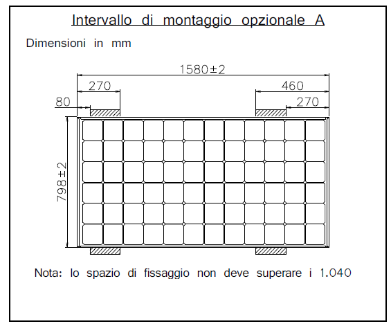

Ciao Green... scusa del ritardo ma stamattina ho lavato il camper cominciando dal tetto ed ho finito proprio ora. Le foto non sono un granchè a causa del sole ma non potevo fare diversamente Come vedi si tratta
di un angolare di alluminio da 50x50 di poco spessore, credo 15/10, non molti ma 40/10 sarebbero esagerati ma forse meglio. Prevedono solo il fissaggio di testa e sono incollati al tetto che è di vetroresina, il lato incollato viene sotto al pannello. Io i profili di alluminio li prendo qui, mi arrivano già tagliati a misura e c'è un ottimo assortimento. Buon lavoro.
grazie, foto molto esplicative...farò così
Filippo

Inserito il 19/11/2018 alle: 15:53:12
In risposta al messaggio di alexf del 19/11/2018 alle 11:54:07
Scusate l'intrusione il mio camper è di un altro brand.
Anch'io ho installato lo stesso pannello però leggendo il manuale d'installazione la casa consiglia di fissarlo sul lato lungo, cosa abbastanza diversa, magari non ci saranno problemi, ma se lo consigliano un motivo ci sarà.
Solo per dare un consiglio corretto.
Un saluto

Inserito il 19/11/2018 alle: 16:04:43
In risposta al messaggio di adl53 del 19/11/2018 alle 15:53:12
Scusate l'intrusione il mio camper è di un altro brand.  Anch'io ho installato lo stesso pannello però leggendo il manuale d'installazione la casa consiglia di fissarlo sul lato lungo, cosa abbastanza diversa, magari non ci saranno problemi, ma se lo consigliano un motivo ci sarà. Solo per dare un consiglio corretto. Un saluto
Si tratta di un pannello molto lungo ed il costruttore vorrà non avere noie.
Dopo l'installazione ho provato a caricarlo un po' per verificare la freccia e non ho notato nulla di preoccupante a meno di non salirci sopra ma questo sarà assolutamente improbabile.
Metter comunque ed allo stesso modo un angolate di qualche cm. a metà non farà certamente male.
Grazie comunque per il tuo intervento.

Inserito il 19/11/2018 alle: 17:09:22
ottima intrusioneenlightened
effettivamente è un pò lungo 160cm.
visto che sono ancora in fase di montaggio e mi sono avanzati 2 angolari da 20cm. (erano da 1mt).li userò come "rompitratta"

Inserito il 19/11/2018 alle: 17:35:16
In risposta al messaggio di greenpeace del 19/11/2018 alle 11:34:26
grazie Tommaso ho trovato 2 angolari L.1 mt. h.cm.5x5 spess. 4mm.! è la prima volta che mi capita di trovarli di questo spessore il tutto a 11€ cad. ps. la dritta del Mi cantino è stata la soluzione di tutto,senza sarebbe stato, per me, impossibile
Direi che sono perfetti, non pensavo che si trovassero certe sezioni nei centri brico.

Inserito il 19/11/2018 alle: 17:57:04
In risposta al messaggio di alexf del 19/11/2018 alle 16:04:43
Si tratta di un pannello molto lungo ed il costruttore vorrà non avere noie. Dopo l'installazione ho provato a caricarlo un po' per verificare la freccia e non ho notato nulla di preoccupante a meno di non salirci sopra
ma questo sarà assolutamente improbabile. Metter comunque ed allo stesso modo un angolate di qualche cm. a metà non farà certamente male. Grazie comunque per il tuo intervento.
Ad ogni modo il  pannello è il Panasonic 245, quindi stiamo parlando della stessa cosa.
Pure io per il fissaggio ho utilizzato 2 angolari 50x50x3, che ho acquistato da un rivenditore di profilati di alluminio, perchè nei vari brico al max arrivava al metro, Ora però ho visto che da Obi si trova il 2 metri.
Tra l'altro anch'io come regolatore ho montato il Western Warn 20

Inserito il 20/11/2018 alle: 11:30:48
giro a voi un consiglio di un installatore(non di pannelli solari ma vetri temperati):
giusto inserire un supporto a metà pannello, ma per assorbire le vibrazioni(sono quelle che potrebbero fare danni) causate da: aria,strade,motore,ecc, meglio non rigido qualcosa tipo neoprene o altro
che ne dite?

Inserito il 20/11/2018 alle: 11:58:56
In risposta al messaggio di greenpeace del 20/11/2018 alle 11:30:48
giro a voi un consiglio di un installatore(non di pannelli solari ma vetri temperati): giusto inserire un supporto a metà pannello, ma per assorbire le vibrazioni(sono quelle che potrebbero fare danni) causate da: aria,strade,motore,ecc, meglio non rigido qualcosa tipo neoprene o altro che ne dite?
Per me rigido, rompi tratta,  fissato alla cornice.
​​​​​​osservazione  : le staffe conviene montarle in senso di marcia , o al contrario?

Inserito il 20/11/2018 alle: 12:07:34
In effetti la "pancia" che fa da fermo è limitata rispetto a quella che può avvenire in condizioni dinamiche quando è soggetti a sollecitazioni verticali per buche, ondulazioni dell'asfalto ecc. Ma anche in condizioni statiche se deve sopportare un notevole carico di neve (magari questo non capita a tutti e/o si può in genere evitare pulendolo), quindi meglio il fissaggio consigliato da Panasonic piuttosto che ai soli estremi cioè sul solo lato corto; questo per installazioni fisse.
Sui camper: OK agli estremi ma con un supporto a metà della luce libera (ad es. un angolare lungo circa 100-150 mm per ogni lato), badando a non "mortificare" troppo la circolazione d'aria sotto.
Dipende da dove si va, ma talora manovrando in campeggi alberati o cercando l'ombra, se non lo si vede o si sbaglia a valutare l'altezza, può succedere di incastrare un ramo basso tra tetto e pannello, se le estremità sono libere con un po' di sbalzo. Quindi secondo me è meglio "proteggerle", quantomeno sugli angoli.
Anch'io i prossimi giorni dovrò far montare uno (eventualmente Panasonic) o due (da decidere) pannelli.
Il Panasonic mi piace, ma le passate esperienze col solare mi consigliano di scegliere, a pari potenza, due moduli in parallelo. Questo comporta però che il tecnico del concessionario lavori un po' di più o traffichi con gli Schottky .. non vorrei che la cosa facesse nascere problemi. Mah vedremo.
Intanto l'MPPT (Epsolar 20 A) è per strada

Inserito il 20/11/2018 alle: 12:44:53
In risposta al messaggio di latrofa124 del 20/11/2018 alle 11:58:56
Per me rigido, rompi tratta,  fissato alla cornice.  ​​​​​​osservazione  : le staffe conviene montarle in senso di marcia , o al contrario?  Roberto
Al riguardo ci sono, su un camper, due esigenze che non si accordano completamente una con l'altra.
La prima, ma non in ordine di importanza, è la necessità del pannello di avere una buona circolazione di aria nella parte inferiore per il raffreddamento in quanto una eventuale alta temperatura ne fa calare parecchio il rendimento.
La seconda è quella di non lasciare l'ingresso libero a spazi stretti in cui si possa infilare di tutto e soprattutto come è stato giustamente fatto osservare che vi si possano infilare, in marcia o in manovra, dei rami che potrebbero fare danni notevoli.
Quindi per la prima ci vorrebbe tutto aperto e per la seconda tutto chiuso, penso che una soluzione di mezzo potrebbe essere quella di praticare molti fori sul lato verticale dell'angolare, facendolo diventare come una griglia, nel contempo mettendolo su tutti e quattro i lati, oppure fissare su angolare solo gli spigoli(prendendo diversi centimetri per ogni lato) e mettendo un doveroso rompitratta sul lato lungo, chiudendo poi tutto il rimanente con quelle griglie in alluminio già fatte. In questo modo si assicura sia il fissaggio che l'areazione. Unico inconveniente possibile sono i fischi aerodinamici.
