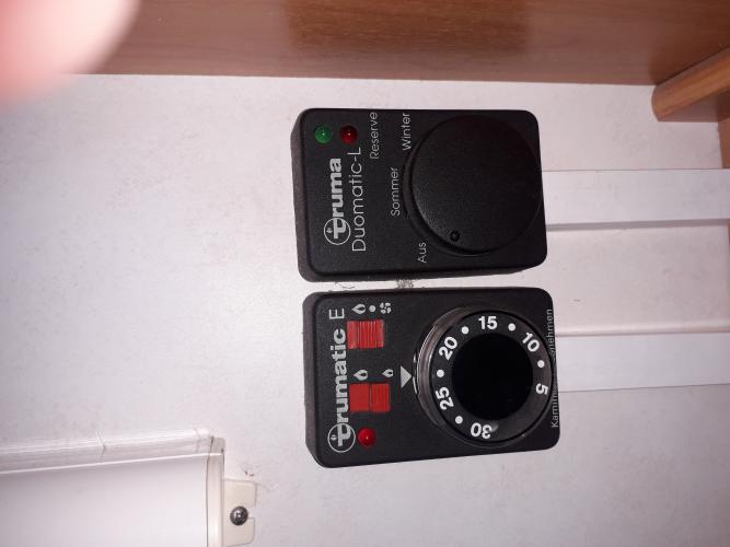

20181204_102910.jpg ok grazie con le vs consulenze preziose credo di aver capito un po di più ultima cosa poi non vi disturbo più su questo argomento
il dualcontrol funziona solo sulla E oppure anche su la C .se apro entrambe le bonbole.perché finora tenevo il dual spento e una sola bombola aperta.perché il vecchio proprietario mi disse che se le tenevo entrambe aperte il gas si livellava su entrambe le bombole e quindi si svuotavano entrambe.forse lui ne capiva meno di me?
Inserito il 04/12/2018 alle: 14:36:39
In risposta al messaggio di gatolado del 04/12/2018 alle 14:24:23
ok grazie con le vs consulenze preziose credo di aver capito un po di più ultima cosa poi non vi disturbo più su questo argomento  il dualcontrol funziona solo sulla E oppure anche su la C .se apro entrambe le bonbole.perché
Negli anni sono stati prodotti var tipi di commutatore di bombole Truma, prima il Duomatic, poi il duoconfort, e ora il Duocontrol CS.
Visto che ogni 10 anni va buttato e sostituito (ha una scadenza) , supongo che non sia piu quello originale.
Le due bombole vanno tenute entrambe aperte, quando una finisce, e solo a quel punto, il gas viene prelevato dalla seconda.
Ovviamente bisogna controllarre e sapere il momento in cui una è finita e sta funzionando la seconda, altrimenti se uno non ci guarda finirà anche la seconda.
Le due bombole e quindi anche il Duocontrol alimenta tuttocio che va a gas, quindi oltre alle due stufe anche i fornelli e il frigo.
