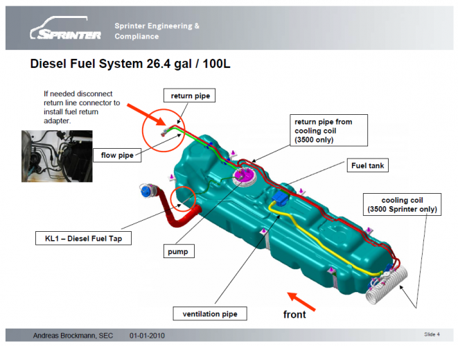

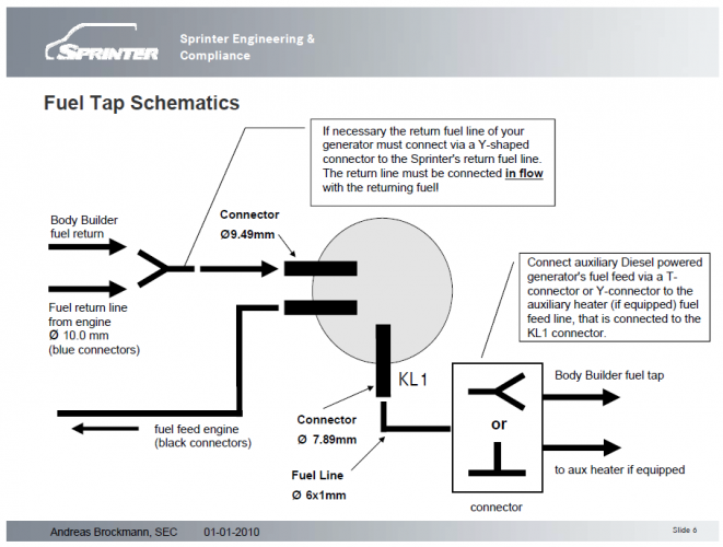

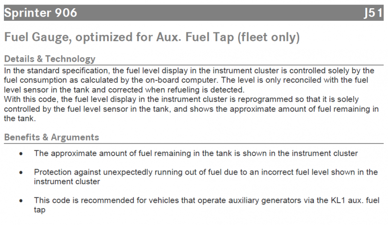

Una info penso molto utile a quanti avessero un camper su meccanica Mercedes e con un riscalddatore a gasolio.
Non ricordo se avevo gia accennato anche su queste pagine.
Nello Sprinter l indicatore carburante sul cruscotto non legge dal galleggiante nel serbatoio, ma misura il flusso di carburante prelevato e usato dal motore e quindi calcola SOLO in questo modo l'indicazione del carburante rimanente nel serbatoio.
Solo in occasione del rifornimento, anche parziale, la lettura viene aggiornata con la reale quantità di carburante.
Questo tra l altro ho scoperto che è un sistema usato da tantissime auto moderne.
Il problema è che se faccio andare il Webasto Thermtop o la Combi Diesel, il loro consumo non viene contabilizzato e quindi l indicatore carburante continua a segnare sempre lo stesso livello anche se il serbatoio si sta svuotando. Bel problema.
Però ho trovato una soluzione leggendo in giro su vari forum americani.
Ho scoperto che c'è un CODICE J51 che puo essere richiesto a Mercedes all ordine del mezzo, che serve proprio nei veicoli che usano il serbatoio per esempio per un riscaldatore o un generatore. Con questo codice opzionale la lettura viene fatta SOLO dal galleggiante nel serbatoio, e quindi è comunque rispondente in ogni momento alla reale quantità di carburante (alla vecchia maniera).
Ne ho parlato con i tecnici della officina Mercedes Veicoli Industriali, i quali non avevano mai avuto il problema e quindi non conoscevano questo codice.
Controllato che sulla scheda del mio veicolo non risultava questo codice, questa mattina sono andato la e collegato il computer è stato possibile riprogrammare la lettura del carburante aggiungendo questo Codice J51.  Anche loro non sapevano se sarebbe stato possibile o no.
Quindi chiunque ha uno Sprinter, almeno dal modelo dal 2015 in poi, non so prima, e installa un Webasto o altro riscaldatore a gasolio, deve controllare se ha il codice J51 (con numero di telaio lo vedono subito) e se non lo ha lo puo comunque fare aggiungere.
Spesa, un ora di manodopera, 44+iva e risolto tutto.
Ora, mi basta girare la chiave e in qualsiasi momento vedere la reale quantità di gasolio nel serbatoio.
Segue quanto ho trovato in rete e che mi è servito per arrivare alla soluzione:
Come si vede, lo Sprinter ha gia di serie un pescante ausiliario KL-1 , proprio per riscaldatori o generatori e che usa massimo 80 litri lasciando comunque 20 litri di riserva sempre disponibili (probabilmente sulle versioni con serbatoio piu piccolo saranno valori diversi) e come si legge la Mercedes consiglia di richiedere il Codice J51 quindo si utilizza questo pescante KL-1.
La Hymer, installando il Thermotop, secondo me avrebbe gia dovuto richiedere il codice J51 , ma forse neppure ne sapevano l esistenza o meglio la Mercedes non li ha informati o non hanno considerato questa problematica. Io poi ho derivato la presa della Combi D dalla tubazione che alimenta il Thermotop.
Sarei curioso di sapere se gli Hymercar Grand Canyon S che escono con la Combi D (opzionale) hanno gia questo codice J51 (mi aspetterei di si).
Spero che condividere questa info e questa mia ricerca e soluzione comunque possa rendere piu facili e rapide le cose a chi si trovasse con lo stesso problema.
Modificato da IZ4DJI il 14/01/2019 alle 14:36:48

In risposta al messaggio di IZ4DJI del 14/01/2019 alle 14:30:51
Una info penso molto utile a quanti avessero un camper su meccanica Mercedes e con un riscalddatore a gasolio. Non ricordo se avevo gia accennato anche su queste pagine. Nello Sprinter l indicatore carburante sul cruscotto
non legge dal galleggiante nel serbatoio, ma misura il flusso di carburante prelevato e usato dal motore e quindi calcola SOLO in questo modo l'indicazione del carburante rimanente nel serbatoio. Solo in occasione del rifornimento, anche parziale, la lettura viene aggiornata con la reale quantità di carburante. Questo tra l altro ho scoperto che è un sistema usato da tantissime auto moderne. Il problema è che se faccio andare il Webasto Thermtop o la Combi Diesel, il loro consumo non viene contabilizzato e quindi l indicatore carburante continua a segnare sempre lo stesso livello anche se il serbatoio si sta svuotando. Bel problema. Però ho trovato una soluzione leggendo in giro su vari forum americani. Ho scoperto che c'è un CODICE J51 che puo essere richiesto a Mercedes all ordine del mezzo, che serve proprio nei veicoli che usano il serbatoio per esempio per un riscaldatore o un generatore. Con questo codice opzionale la lettura viene fatta SOLO dal galleggiante nel serbatoio, e quindi è comunque rispondente in ogni momento alla reale quantità di carburante (alla vecchia maniera). Ne ho parlato con i tecnici della officina Mercedes Veicoli Industriali, i quali non avevano mai avuto il problema e quindi non conoscevano questo codice. Controllato che sulla scheda del mio veicolo non risultava questo codice, questa mattina sono andato la e collegato il computer è stato possibile riprogrammare la lettura del carburante aggiungendo questo Codice J51.  Anche loro non sapevano se sarebbe stato possibile o no. Quindi chiunque ha uno Sprinter, almeno dal modelo dal 2015 in poi, non so prima, e installa un Webasto o altro riscaldatore a gasolio, deve controllare se ha il codice J51 (con numero di telaio lo vedono subito) e se non lo ha lo puo comunque fare aggiungere. Spesa, un ora di manodopera, 44+iva e risolto tutto. Ora, mi basta girare la chiave e in qualsiasi momento vedere la reale quantità di gasolio nel serbatoio. Segue quanto ho trovato in rete e che mi è servito per arrivare alla soluzione: Come si vede, lo Sprinter ha gia di serie un pescante ausiliario KL-1 , proprio per riscaldatori o generatori e che usa massimo 80 litri lasciando comunque 20 litri di riserva sempre disponibili (probabilmente sulle versioni con serbatoio piu piccolo saranno valori diversi) e come si legge la Mercedes consiglia di richiedere il Codice J51 quindo si utilizza questo pescante KL-1. La Hymer, installando il Thermotop, secondo me avrebbe gia dovuto richiedere il codice J51 , ma forse neppure ne sapevano l esistenza o meglio la Mercedes non li ha informati o non hanno considerato questa problematica. Io poi ho derivato la presa della Combi D dalla tubazione che alimenta il Thermotop. Sarei curioso di sapere se gli Hymercar Grand Canyon S che escono con la Combi D (opzionale) hanno gia questo codice J51 (mi aspetterei di si). Spero che condividere questa info e questa mia ricerca e soluzione comunque possa rendere piu facili e rapide le cose a chi si trovasse con lo stesso problema.
Gli utilizzatori di Fiat hanno perso un buon tecnico/ricercatore wink
Alex
Inserito il 14/01/2019 alle: 15:33:38
In risposta al messaggio di Olivia2006 del 14/01/2019 alle 14:55:51
Mi verrebbe la battutaccia che con FIAT cercavo e cercavo, ma mai trovato soluzioni laugh
Ma è solo un battuta, la verità è che le soluzioni le ha trovate la Fiat che con l X290 ha risolto e bene tante cose.yes
