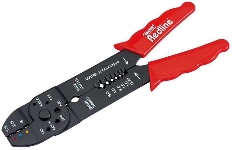

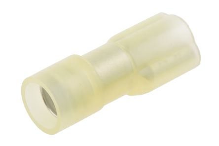

Ciao, ho bisogno di un suggerimento sulla crimpatura di connettori faston isolati. Ho sempre utilizzato i faston senza isolamento, che crimpavo, saldavo (così, per sicurezza aggiuntiva e soddisfare le mie paranoie) e isolavo
con le guaine termorestringenti, ma purtroppo non sono riuscito a trovarne di adatti per cavi da 4mm quadrati di sezione. Ho ripiegato allora sui faston isolati gialli e relativa crimpatrice, anche perché sono i migliori, più semplici da usare e oggi più diffusi (citazione testuale di chi me li ha consigliati), ma ho problemi a realizzare collegamenti stabili. Con sezioni inferiori, Faston rossi e blu, nessun problema; con i gialli e i cavi da 4mm quadrati, la crimpatrice non ce la fa a schiacciare con la dovuta forza e il cavo si scollega con facilità. Che suggerite? Ho visto che Tommaso si è sbizzarrito con questo genere di Faston. Tu, che attrezzatura utilizzi? La crimpatrice che ho acquistato, pagata una trentina di euro:
O il cavo in rame è di sezione troppo piccola per i "gialli"
o non stringi bene. (allunga con due tubetti le impugnature )
Alle volte devo usare quelli rossi per cavi che sembrerebbero per i blù.

Franco, grazie per l'aiuto. Quando uso la crimpatrice arrivo a fine corsa, ossia i manici della pinza si toccano. C'è modo di regolare la corsa? C'è quella specie di corona con un blocco a vite che, se ho ben capito, dovrebbe servire per variare la pressione. Tuttavia, ho provato a spostarla, ma non mi sembra faccia granché.
Il cavo che ho, purtroppo, non riesce ad entrare nei faston blu; si percepisce che, insistendo e ruotando, alcuni trefoli entrano, ma gli altri si ammucchiano.

la pinza da crimpare mi sembra valida e non è li il problema.
Secondo me nei gialli devi usare cavo da 6mm2 e risolvi il problema.
Anche io ho sempre usato i faston da piegare con apposita pinza e mi piacciono di piu, ma quelli preisolati in effetti se tengono sono piu rapidi.
Se proprio devi usare cavo da 4mm, forse potresti rinforzare la crimpatura dando una ulteriore stretta con una pinza, usando la parte che sarebbe per tagliare (ma che non sia arrotata e non tagli), ma schiacci solo e bene, metodo rozzo, ma a volte con i gialli e il 4mm è capitato anche a me.
servire per variare la pressione. Tuttavia, ho provato a spostarla, ma non mi sembra faccia granché. Il cavo che ho, purtroppo, non riesce ad entrare nei faston blu; si percepisce che, insistendo e ruotando, alcuni trefoli entrano, ma gli altri si ammucchiano.
Ciao Juri,
quella crimpatrice è un attrezzo professionale molto efficace.
La uso anch'io dopo averla vista usare dagli elettricisti che lavoravano nei nostri impianti.
I capocorda rossi stringono cavetti fino ad 1 mm quadro, quelli azzurri fino a 2,5 mm. quadri e quelli gialli fino a 4 m. quadri.
Oltre a queste sezioni ci vogliono altri capicorda ed altre crimpatrici.

Eh sì, come hai suggerito ho usato una vecchia pinza, stringendo di taglio, ed effettivamente così tiene. Considerando questo ulteriore, essenziale passaggio, mi sa che alla fine avrei potuto prendere dai cinesi direttamente questa, a 5€...
@Alessandro: Ciao! Quindi: la crimpatrice che ho è professionale, i faston gialli e il cavo da 4mm2 idem... C'è una sola conclusione: non sono capace! :D

Ciao Juri, quella crimpatrice è un attrezzo professionale molto efficace. La uso anch'io dopo averla vista usare dagli elettricisti che lavoravano nei nostri impianti. I capocorda rossi stringono cavetti fino ad 1 mm
quadro, quelli azzurri fino a 2,5 mm. quadri e quelli gialli fino a 4 m. quadri. Oltre a queste sezioni ci vogliono altri capicorda ed altre crimpatrici. Ciao
io sapevo rossi fino a 1,5mm2 , blu fino a 2,5mm2 e gialli fino a 6mm2
Poi dipende anche dalla marca e qualità dei capocorda perchè in giro c'è roba buona ma anche cineserie.
Per esempio QUESTI gialli fanno da 4 a 6mm2  e quindi sicuramente sul 4 potrebbero avere qualche problema.
questa, a 5€... @Alessandro: Ciao! Quindi: la crimpatrice che ho è professionale, i faston gialli e il cavo da 4mm2 idem... C'è una sola conclusione: non sono capace! :D
Quella pinza economica (ne ho qualcuna in giro anch'io) ha il problema che non ha la forza per comprimere abbastanza il capocorda, e quindi la crimpatura potrebbe non essere gran che come contatto.
Secondo me nel tuo caso , penso che il problema siano i capocorda non fatti a dovere (a volte il metallo è troppo morbido), perchè metterei la mano sul fuoco sia per la pinza che per la tua capacità di usarla.

Comunque, guardando il catalogo RS, noto che ci sono terminali molto differenti da quelli che ho io. Questo, ad esempio, ha la parte in metallo che sembra fatta per avvolgere con una sezione maggiore anche la guaina isolante del cavo:
https://it.rs-online.com/web/p/...
Nei miei, invece, la parte metallica avvolge solo l'anima del cavo, mentre dietro la tenuta dovrebbe in teoria essere garantita solo dal rivestimento in plastica del faston, ma in pratica non tiene affatto (e, ammesso che non mi sfugga qualcosa, mi chiedo come potrebbe tenere un pezzo di plastica elastica, deformato dalla crimpatrice...).
