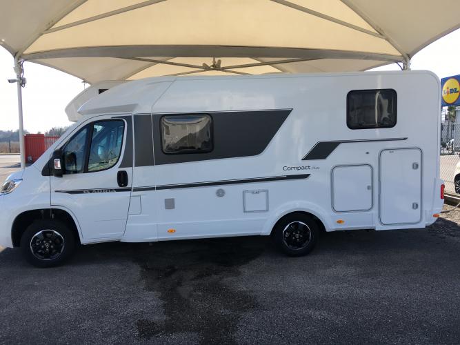

beh, lo ammetto, avevo passato l'informazione a Tommaso, Varieze e pochi altri, ancora al momento dell'ordine fatto in Fiera a Parma a metà settembre: ADRIA!  modello COMPACT PLUS SL, 150 hp e cambio robotizzato.
questa è la foto che mi ha mandato il concessionario! Ho cambiato l'Exsis-i 504 con il quale ho passato quasi 6 bellissimi anni, per concedermi il lusso dei letti gemelli! Avessi fatta prima questa scelta, oggi sarei ancora un hymernauta. Poi son passato al semintegrale per praticità ed eventuali economie in caso d'interventi strutturali. Questo modello mi ha convinto anche per la dimensione larghezza: 212 cm, che è quasi quella di un furgonato (mio primo camper, sempre Adria!) ma con il vantaggio del gavone. Chi mi conosce sa che sono orientato alla spartanità; fino ad una decina di anni fa (oggi vado per i 72!) giravo con un Toy che aveva una "maggiolina" sul tetto e quasi sempre in Africa! Quindi il passaggio al camper (questo sarà il nostro terzo mezzo) è stato un salto nello stile "borghese" ma gradito; anche se continuo a camminare per le sabbie, a piedi, appena possibile. Pertanto, con tutto il rispetto per i cugini e per altri marchi di fascia alta, non sento alcuna necessità di passare a mezzi di quel tipo, preferendo investire i soldi in altri modi, specie per viaggiare. Ringrazio gli amici per i commenti ricevuti e resto a disposizione per eventuali altre curiosità; ribadisco il mio piacere nel continuare a frequentarvi, in virtuale ed anche (meglio) in reale, su questo forum! Buone cose a tutti voi laughyes
Umberto

beh, lo ammetto, avevo passato l'informazione a Tommaso, Varieze e pochi altri, ancora al momento dell'ordine fatto in Fiera a Parma a metà settembre: ADRIA!  modello COMPACT PLUS SL, 150 hp e cambio robotizzato. questa
è la foto che mi ha mandato il concessionario! Ho cambiato l'Exsis-i 504 con il quale ho passato quasi 6 bellissimi anni, per concedermi il lusso dei letti gemelli! Avessi fatta prima questa scelta, oggi sarei ancora un hymernauta. Poi son passato al semintegrale per praticità ed eventuali economie in caso d'interventi strutturali. Questo modello mi ha convinto anche per la dimensione larghezza: 212 cm, che è quasi quella di un furgonato (mio primo camper, sempre Adria!) ma con il vantaggio del gavone. Chi mi conosce sa che sono orientato alla spartanità; fino ad una decina di anni fa (oggi vado per i 72!) giravo con un Toy che aveva una maggiolina sul tetto e quasi sempre in Africa! Quindi il passaggio al camper (questo sarà il nostro terzo mezzo) è stato un salto nello stile borghese ma gradito; anche se continuo a camminare per le sabbie, a piedi, appena possibile. Pertanto, con tutto il rispetto per i cugini e per altri marchi di fascia alta, non sento alcuna necessità di passare a mezzi di quel tipo, preferendo investire i soldi in altri modi, specie per viaggiare. Ringrazio gli amici per i commenti ricevuti e resto a disposizione per eventuali altre curiosità; ribadisco il mio piacere nel continuare a frequentarvi, in virtuale ed anche (meglio) in reale, su questo forum! Buone cose a tutti voi
Auguri ad Umberto per il suo bellissimo camper...one e non vorrei sbagliare nel raddoppiarli se come ho letto(oggi vado x i 72) affermativo o compleanno. Ciao, auguri Paolo
11/08/2003 7770
Inserito il 08/02/2019 alle: 10:11:12
Gran bel camper, complimenti. smiley

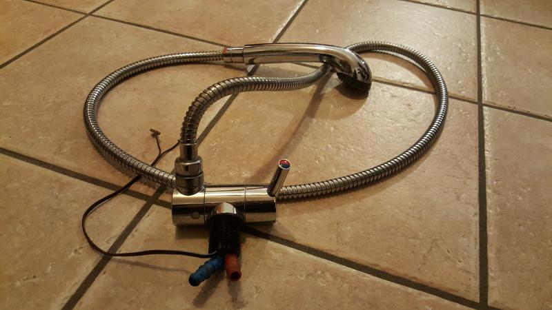

Inserito il 09/02/2019 alle: 18:17:31
Salve ragazzi (non conoscendo le vostre età, per me siete tutti ragazzi),
volevo aggiornarvi. Quando sono rientrato dal mio primo viaggio durante le vacanze natalizie, vi ho raccontato che la pompa dell'acqua rimaneva sempre in moto, anche se tutti i rubinetti erano chiusi.
Oggi finalmente sono riuscito a dedicare la giornata al mezzo e ho trovato che era il doccino del bagno a fare contatto permanentemente.
Ho smontato il doccino e il pezzo di plastica angolare della cabina doccia in cui corrono i tubi di gomma ed il filo della corrente. Ne approfitto per ringiovanirlo dato che ormai è ingiallito.
Per quanto riguarda il rubinetto del doccino, mi chiedo se è riparabile oppure se devo sostituirlo. Il punto è che non ho capito perché fa contatto.
Pareri?
Gabriele

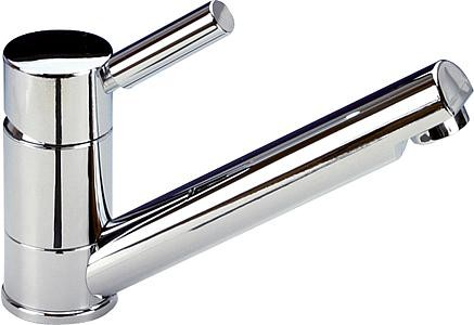

Non so come sia il tuo rubinetto, ma all interno di ogni rubinetto c'è un micro interruttore che si aziona non appena sollevi un po la leva. Potrebbe essere il micro interruttore guasto e in corto o la linguatta che si è piegata e quindi la leva anche se abbassata non riesce a premerla bene. Potrebber essere i cavi pizzicati o spellati e in corto.
In ogni caso bisogna aprire il rubinetto e guardarci dentro. Però ogni rubinetto è fatto a modo suo.
Alcuni hanno una leva cilindrica e si ruota su se stessa e si svita e libera la copertura superiore

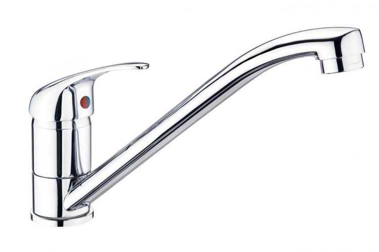

Tipo questo:
In altri invece si toglie il tappino rosso/blu che c'è davanti e si vede una vite da svitare e che libera la parte superore, come questo:
Una volta che togli il primo pezzo poi dovrebbe essere semplice procedere, e comunque il microinterruttore dovrebbe essere nella parte piu alta del rubinetto.

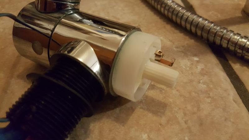

Grazie Tommaso, le tue indicazioni mi sono state molto utili. Ottima l'idea di attivare manualmente la pompa con il rubinetto del lavandino wink.
Questo è il tipo di rubinetto:
I fili sembrano OK. Il dubbio lo avevo avuto anch'io e ho infatti controllato subito la scatolettina di plastica trasparente che ospita i faston. Tutto ok, la sede era pulita e asciutta.
Qui invece ho tolto il pomello di comando. Si vedono le lamelle metalliche, ma non so se così vanno bene o c'è qualcosa che non va.

Collega i puntali un tester ai fili del rubinetto, con il tester in posizione Ω, e tenendo presente che a rubinetto chiuso il tester non deve dare continuità, che invece ci deve essere quando apri il rubinetto, cerca di capire dove sta il malfunzionamento nei contatti che evidentemente rimangono chiusi anche a rubinetto chiuso.

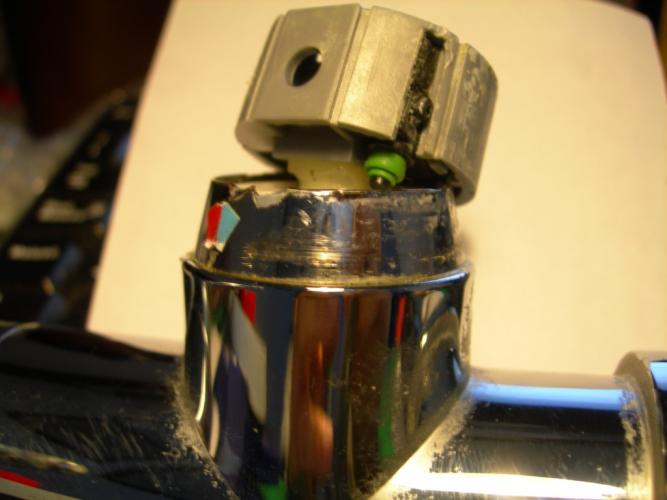

Però nella foto non vedo il solito microswitch, come quello nella foto qui sotto. Non vorrei che il tuo rubinetto fosse diverso da quelli usuali.

Inserito il 09/02/2019 alle: 21:54:54
In risposta al messaggio di et4beta del 09/02/2019 alle 20:11:48
capire dove sta il malfunzionamento nei contatti che evidentemente rimangono chiusi anche a rubinetto chiuso. Però nella foto non vedo il solito microswitch, come quello nella foto qui sotto. Non vorrei che il tuo rubinetto fosse diverso da quelli usuali.
Grazie!
Appena fatto. Il circuito è sempre chiuso.
Gabriele
