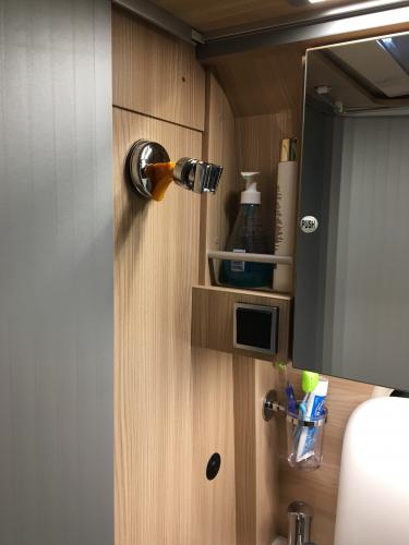

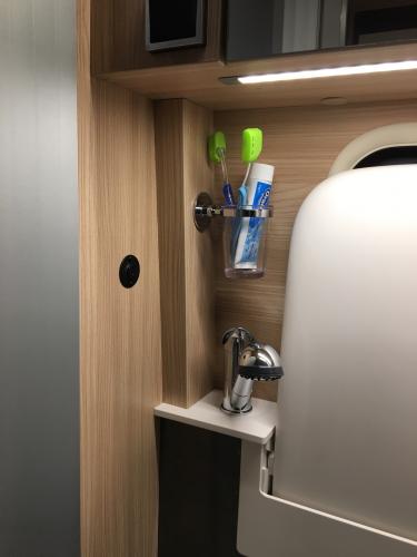

Inserito il 10/06/2019 alle: 16:17:54
In risposta al messaggio di orme del 10/06/2019 alle 14:44:50
nel mio il supporto doccia era presente e la tenda presenta una feritoia (di cui non mi sono accorto subito!) per far passare il doccino. a proposito del bagno: il flusso d'acqua dello sciacquone è piuttosto debole, fatica a fare il giro della tazza, vi risulta? come eventualmente avete risolto per potenziarlo? (es. sostituzione pompa...) tnks!
La feritoria è presente anche sulla tendina del mio, ma più che per far passare il doccino, è necessaria per far passare la mano ed arrivare al rubinetto quando il tendino è esteso, il doccino lo faccio passare dal lato adiacente alla parete ed il tubo (altrimenti penzolante) va sostenuto dalla "graffetta" che tiene in posizione la tenda ripiegata
Qui si vede abbastanza bene, si intravede anche la feritoria presente sulla tenda, circa all'altezza del rubinetto
Modificato da nanonet il 10/06/2019 alle 16:19:12

In risposta al messaggio di nanonet del 10/06/2019 alle 16:17:54
adiacente alla parete ed il tubo (altrimenti penzolante) va sostenuto dalla graffetta che tiene in posizione la tenda ripiegata Qui si vede abbastanza bene, si intravede anche la feritoria presente sulla tenda, circa all'altezza del rubinetto
Si anch'io dopo i primi utilizzi l'ho interpretato così.

27/02/2006 11351
Inserito il 10/06/2019 alle: 16:45:43
In risposta al messaggio di Armando del 10/06/2019 alle 16:19:15
... solo per curiosità, ho anche provato a far passare il doccino dalla feritoia, ma non credo che sia il suo "mestiere", perchè a volte il tubo penzolante fa un pò di pressione sulle cuciture dell'apertura.. e non vorrei mai che si strappassero.
Già vedere sgualcite le due sezioni del tendino che (quando ripiegato) vengono "pressate" nelle due "graffe", mi fa un pò "incapperare", vuoi mai che col tempo si aprano delle crepe...
