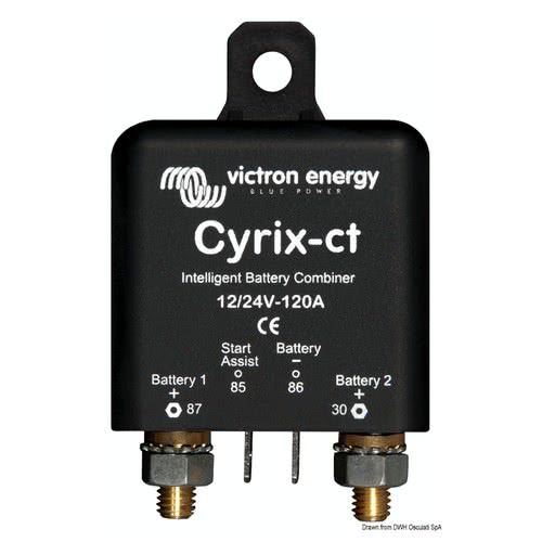

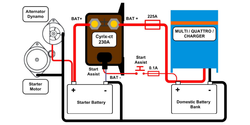

Meglio sarebbe passare ad un comando intelligente con
un Victron Cirixmolto più evoluto e parsimonioso.
che ha anche la funzione avviamento di emergenza con pulsante dedicato
ma allora meglio il tipo da 240A
In questo caso è opportuno un elettrauto
