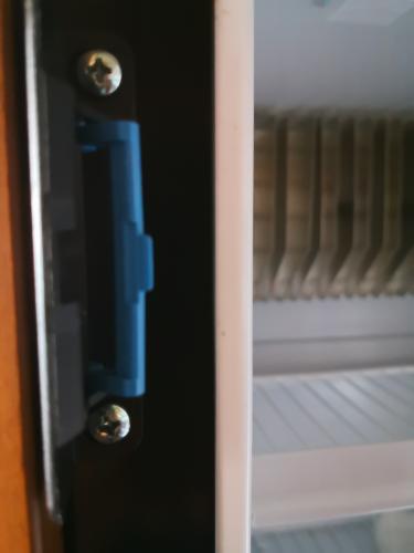

C'è un particolare sulla maniglia della porta frigo, a che serve?
c'è un pezzettino di plastica azzurra che si può posizionare in due modi, ma che funzione ha? ho verificato le due posizioni, non produce nessun effetto.

c'è un pezzettino di plastica azzurra che si può posizionare in due modi, ma che funzione ha? ho verificato le due posizioni, non produce nessun effetto.  Roberto
Ciao Roberto,
si tratta del fermo di posizione della porta durante il rimessaggio del mezzo quindi parzialmente aperta ma bloccata.
Praticamente la devi ruotare e richiudere la porta che rimarrà bloccata ma con una piccola fessura.
A mio avviso apre troppo poco per garantire una discreta circolazione d'aria perchè in questa posizione si sente un po' di odore.
In rimessaggio la tengo ora completamente aperta.

Ciao Roberto, si tratta del fermo di posizione della porta durante il rimessaggio del mezzo quindi parzialmente aperta ma bloccata. Praticamente la devi ruotare e richiudere la porta che rimarrà bloccata ma con una piccola
fessura. A mio avviso apre troppo poco per garantire una discreta circolazione d'aria perchè in questa posizione si sente un po' di odore. In rimessaggio la tengo ora completamente aperta.
Grazie, è un particolare che ho scoperto da poco, il frigo è regno della signora, ci ho fatto caso perché controllavo  la porta che non chiudeva più bene, ora forse si spiega perché in precedenza si generava abbondante condensa

La levetta blu ti hanno spiegato.
Permette di agganciare la porta ma lasciando una fessura. Però se passi li e urti con la spalla si aggancia ugualmente e si chiude del tutto e quindi io ci metto in mezzo un pezzo di cartone piegato tre volte così che non possa accidentalmente chiudersi.

Quella levetta blu l'ho invece tolta e quando il mezzo è in rimessaggio tengo la porta del frigo sempre completamente aperta (anche quella superiore del congelatore)
