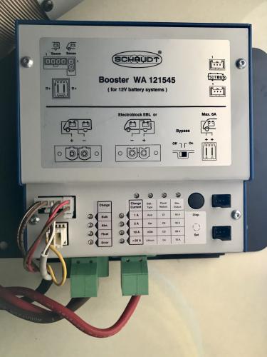

Inserito il 01/10/2019 alle: 12:47:53

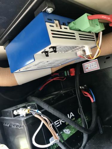

Sul mio ML-T è installato (di serie) questo
si trova nel vano batteria ed è installato nella parte superiore delo stesso per cui è di difficile visione.
Mi spiegate qualcosa di questo oggetto?wink

Inserito il 01/10/2019 alle: 13:14:59
In risposta al messaggio di kind of blue del 01/10/2019 alle 12:47:53
Sul mio ML-T è installato (di serie) questo si trova nel vano batteria ed è installato nella parte superiore delo stesso per cui è di difficile visione. Mi spiegate qualcosa di questo oggetto? Grazie Pierluigi
https://www.schaudt.gmbh/de/pro...
Buona lettura
Saluti Massimo
Inserito il 01/10/2019 alle: 14:34:31
E' il famoso booster che Hymer installa di serie sui mezzi con alternatore smart, e è l unico modo per avere la BS caricata in viaggio.
Per un periodo hanno installato un booste Votrronic, poi sono passati a Schaudt.
Il mio ha l alternatore smart ma essendo del 2015 la Hymer non installava ancora il booster, quindi a primavera me lo sono installato io, un Votronic da 30A.
http://www.iz4dji.it/Lavori/Boo...
mi sono reso conto che ero andato avanti 4 anni senza carica in viaggio ma l unica carica che avevo era quella della 220 a casa prima di partire e del pannello solare che comunque carica anche in viaggio.
Ora con il booster vedo che la carica delle BS dura molto di piu perchè prima in effetti avevo sempre la BS carica solo in parte.

Inserito il 01/10/2019 alle: 17:44:56
Grazie tantissime a Massimo e Tommaso per l'aiuto.
Ci capisco poco di queste cose ma qualcosa ho capito e adesso ne so senz'altro più di primayes
Pierluigi

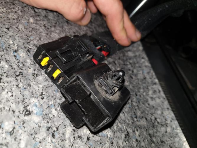

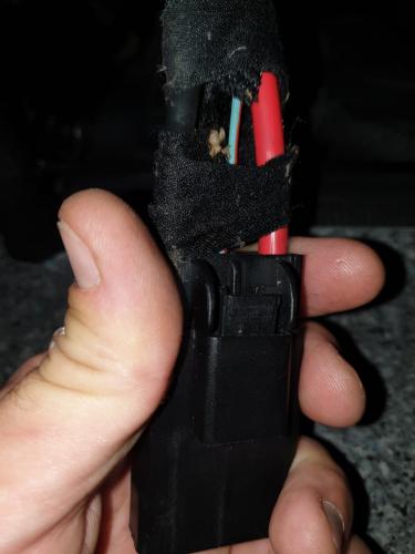

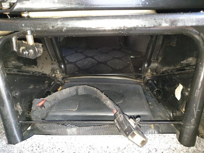

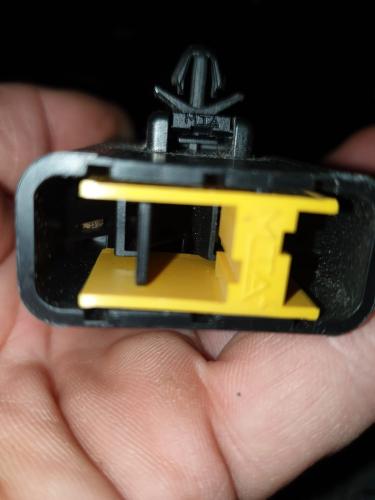

Cosa sarà questo cavo inutilizzato trovato sotto il sedile passeggero?IMG-20191002-WA0000.jpg

In risposta al messaggio di Manutenzioni del 02/10/2019 alle 21:10:03
Servirebbero altre foto ma dalla fattura sembrerebbe un cablaggio Fiat.
Inserito il 03/10/2019 alle: 08:38:49
Mi sembra di vedere un filo rosso bello grosso, forse è un cablaggio di potenza per alimentare qualche attrezzatura aggiunta opzionale.
Inserito il 03/10/2019 alle: 08:49:01
In risposta al messaggio di IZ4DJI del 03/10/2019 alle 08:38:49
Sono dello stesso parere di Tommaso, non è che sotto il sedile era alloggiata una batteria servizi di emergenza e quello è un cablaggio parallelo.
Inserito il 03/10/2019 alle: 09:42:22
In risposta al messaggio di latrofa124 del 03/10/2019 alle 08:49:01
Sono dello stesso parere di Tommaso, non è che sotto il sedile era alloggiata una batteria servizi di emergenza e quello è un cablaggio parallelo.  Roberto
O anche solo una predisposizione.

Inserito il 03/10/2019 alle: 10:56:49
In risposta al messaggio di Grigno del 03/10/2019 alle 09:50:39
Se fossimo su una berlina... vi direi... sedili riscaldati
Sul mio una cosa del genere alimentava, proprio sotto il sedile conducente, la centralina per i piedini idraulici della Tinyfoot.

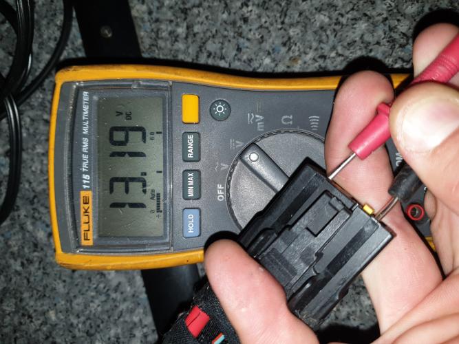

Inserito il 03/10/2019 alle: 17:57:56
Manutenzioni
Manutenzioni
09/09/2019 26
Inserito il 03/10/2019 alle: 18:04:08
Parallelo batteria motore anche senza chiave 15701185250506641369181948118465.jpg15701185683842369863298816646413.jpg
Inserito il 03/10/2019 alle: 18:24:19
secondo me il cavo rosso potrebbe anche provenire da uno dei grossi fusibili che solitamente stanno sul positivo della BM.
