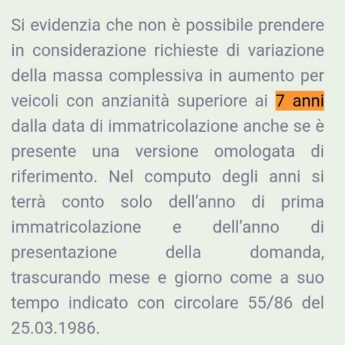

Inserito il 04/10/2019 alle: 20:14:34
Si può  cambiare  massa  complessiva dopo i 7 anni?

Inserito il 04/10/2019 alle: 20:44:46
In risposta al messaggio di Manutenzioni del 04/10/2019 alle 20:14:34
A me non lo hanno consentito

Inserito il 04/10/2019 alle: 20:55:29
Non è consentito superati i 7 anni,comunque occorre il nulla osta del costruttore,
