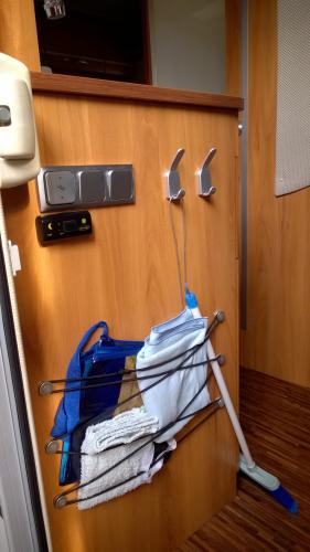

Ragazzi ho bisogno di un piccolo aiuto: mi piacerebbe creare una mensola removibile per prolungare il piano cucina e non posso adottare una mensola ripiegabile perchè quando richiusa andrebbe a coprire dei ganci molto utili e degli interruttori fondamentali nell'uso del camper.
Ecco una foto della mia cucina
L'idea sarebbe di mettere una mensola che si incastra in un binario come quelle che vengono usate nelle cucine dei camper più moderni ma in rete non riesco a trovare i pezzi giusti per realizzare il progetto.
Naturalmente lo farei solo nel caso riuscissi a trovare un binario esteticamente "preciso" wink se no meglio non rovinare il camper con accrocchi in fai da te.

Inserito il 12/01/2020 alle: 23:47:37
In risposta al messaggio di suki74 del 12/01/2020 alle 20:57:15
e degli interruttori fondamentali nell'uso del camper. Ecco una foto della mia cucina L'idea sarebbe di mettere una mensola che si incastra in un binario come quelle che vengono usate nelle cucine dei camper più moderni ma in rete non riesco a trovare i pezzi giusti per realizzare il progetto. Naturalmente lo farei solo nel caso riuscissi a trovare un binario esteticamente preciso  se no meglio non rovinare il camper con accrocchi in fai da te.
Caspita, non è facile. Il problema che vedo io, è che se trovi una soluzione amovibile, poi te la ritrovi in giro.
Io per hobby faccio qualche lavoro di falegnameria. Riesci a fare un disegno di quello che hai in mente?

Inserito il 13/01/2020 alle: 09:27:48
Questa è la mia idea, niente royalti in questo caso laugh​​​​​​
Volendo puoi mantenere anche i ganci, vediamo successivamente
Farei una classica mensola a ribalta, come fanno ora su tutti modelli con cucina lato porta, nel tuo caso lo farei in due pezzi incernierati al centro, tale che in posizione riposo (richiuso) consentono l'azionamento degli interruttori, aperto bisogna studiarsi un supporto sostegno che li tenga in posizione tutte e due le parti, anche x i ganci, li farei più alti, tale da sporgere dai ripiani a riposo, naturalmente piani da forare in corrispondenza dei ganci.

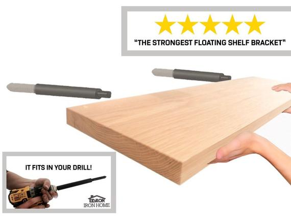

Se fosse possibile fare due fori sotto il piano
ed inserire due guide (tubi) fissati a dovere
Potresti utilizzare questo sistema ed dotare
la mensola di perni come da foto
da infilare alla bisogna nei fori preparati.
Non si vedrebbe così quasi nulla ,se non
quando viene utilizzata la nuova prolunga.

Inserito il 13/01/2020 alle: 10:52:14
Potresti usare gli stessi profili che si usano per attaccare il tavolo alla parete, quindi tagli a misura la guida in alluminio e la avviti al mobile.
Però, sotto al piano dovresti prevedere un triangolo anche ripiegabile, che serva da sostegno perchè quel tipo di gida non sostiene.

Rik,
l'idea di Tommaso è la  meno invasiva e la più semplice da realizzare
anche in caso di vendita del camper con 2/3 tappini in plastica, quelli da camper marroncini,  riporti tutto alle origini

Inserito il 13/01/2020 alle: 13:06:22
In risposta al messaggio di Olivia2006 del 13/01/2020 alle 12:08:48
Rik, l'idea di Tommaso è la  meno invasiva e la più semplice da realizzare anche in caso di vendita del camper con 2/3 tappini in plastica, quelli da camper marroncini,  riporti tutto alle origini
Concordo.
C'è forse il neo che il piano rimane discontinuo in prossimità della guida, ma magari si riesce a risolvere con un profilo di gomma.
Gabriele

Inserito il 13/01/2020 alle: 15:33:25
In risposta al messaggio di Gabriele76 del 13/01/2020 alle 13:06:22
Concordo. C'è forse il neo che il piano rimane discontinuo in prossimità della guida, ma magari si riesce a risolvere con un profilo di gomma.
Visto che è un piano metti e togli, anche se dovesse andare qualche briciola nella fessura, poi quando lo si toglie si pulisce e non rimangono delle morchie.

Inserito il 13/01/2020 alle: 16:19:52
Ciao secondo me se metti delle semplici cerniere da finestre e sulla mensola il maschio cosi quando ti serve la infili e finisce il discorso. poi per farla restare in piedi una controventatura in diagonale attaccata alla mensola con una cerniera e per supporto un listello da 1 cm attaccato sopra gli interruttori.
