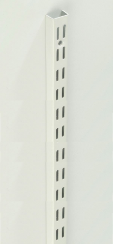

Per farti confusione, un altra alternativa wink.
Potresti prendere due profili forati per mensole, come questi:
Li trovi in tutti i brico, in vari colori e anche piu stretti a foratura singola.
Hanno una portata incredibile anche se a te non serve.
Li metti ai due alti del lato del mobiletto e così poi ci agganci il ripiano gia munito dei reggimensole. Basta sollevare che si sgancia.
I due profili, messi lunghi da piano a pavimento distribuiscono bene lo sforzo sulla fiancata del mobile.

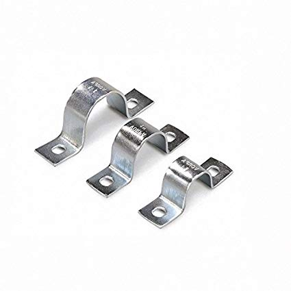

Il sistema lo avevo adottato molti anni fa su un primo mezzo ,
ma foto a quel tempo non si facevano.
Puoi fare i due fori anche più in basso e montare i due tubi "sotto"
alla mensola aggiuntiva con cavallotti e viti.
(in questo caso il tubo potrebbe anche scorrere con un
minimo attrito ,e sparire (quando la riponi) . wink
Poi una mensolina triangolare sotto il piano con cerniera che ribalti
solo quando lo monti (e non attaccata alla parete del mobile) aiuta
nel irrobustire e sostenere i vari pesi.

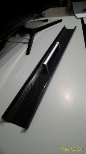

questa la mia soluzione per la Dash Cam
ho interposto tra i 2 oscuranti il coperchio di una canalina elettrica ricoperta con della pellicola e sui bordi delle strisce magnetiche simili a quelle degli oscuranti. Larghezza 8 lunghezza 65 così facendo chiudo e apro tranquillamente senza spostare la camera(Aukey)

Grazie dell'idea Greenpeace. Attendo che mi arrivi e poi vaglio tutti i suggerimenti

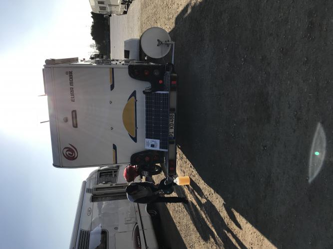

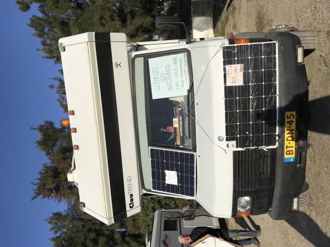

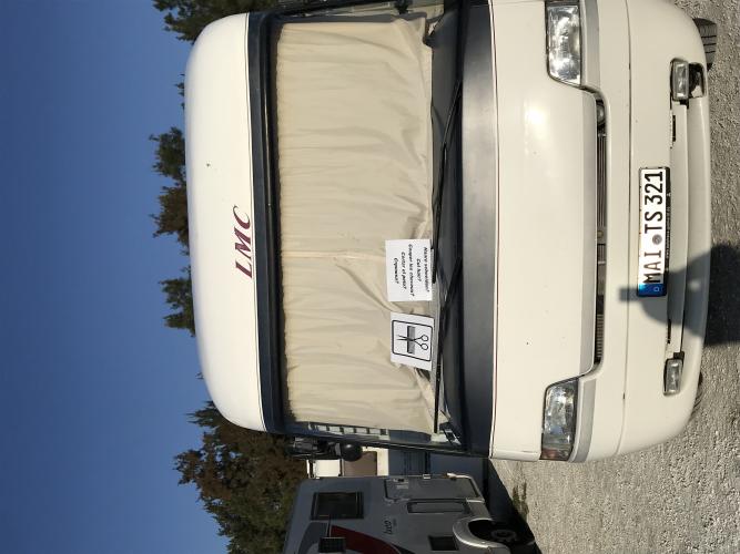

La foto di sopra (siamo a Marbella) è un camper attrezzato da barbiere è quella che viene vende di tutto.0D6CF607-0260-403A-9903-5D59D180E080.jpegB1525206-5B28-4AE3-80CD-C6D86AB33003.jpeg
