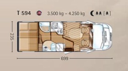

Luca io ho il Tramp 594 Premium, lungo 6.99 e largo 2,35
La mia pianta è questa
Si differisce solo per due cose da tuo. Io ho il letto trasversale e un armadio, il 578 ha letti gemelli e senza armadio.
Per quanto riguarda locali doccia e bagno, al momento dell'acquisto non li volevo, però mi sono accorto che sono veramente comodi. Il vano doccia quando non la usiamo per quello che è stata fatta è il rimessaggio delle ciotole del cane, e tutto quello che lo riguarda. Il bagno è a livello degli altri. Noi che non siamo tanto alti (1m70) ci stiamo a porta chiusa.
Non so se quello visto da voi ha il letto basculante, il mio no.
Noi ci troviamo bene, e gli amici che frequentano questo thread possono dirti che non me ne lamento.
Avere il camper su misura è difficile.

Luca io ho il Tramp 594 Premium, lungo 6.99 e largo 2,35 La mia pianta è questa Si differisce solo per due cose da tuo. Io ho il letto trasversale e un armadio, il 578 ha letti gemelli e senza armadio. Per quanto riguarda
locali doccia e bagno, al momento dell'acquisto non li volevo, però mi sono accorto che sono veramente comodi. Il vano doccia quando non la usiamo per quello che è stata fatta è il rimessaggio delle ciotole del cane, e tutto quello che lo riguarda. Il bagno è a livello degli altri. Noi che non siamo tanto alti (1m70) ci stiamo a porta chiusa. Non so se quello visto da voi ha il letto basculante, il mio no. Noi ci troviamo bene, e gli amici che frequentano questo thread possono dirti che non me ne lamento. Avere il camper su misura è difficile.
Con i letti gemelli, non è che l armadio nonci sia, ma è spostato sotto al letto (da me sotto ai piedi del letto destro) e ha un altezza piu che sufficente per appendere giacche a vento.
visto così sembra poco alto, ma è molto piu alto di quanto sembra e scende circa 30cm piu in basso rispetto alla luce dello sportello. Lo sportello è limitato in altezza dal gradino, ma l armadio arriva fino al pavimento del camper.

Con i letti gemelli, non è che l armadio nonci sia, ma è spostato sotto al letto (da me sotto ai piedi del letto destro) e ha un altezza piu che sufficente per appendere giacche a vento. visto così sembra poco alto,
Mi son spiegato male.
sulla pianta non c'è l'armadio.
E rimanendo ambedue i modelli di 6m99 con i letti gemelli qualcosa andava spostato .... sotto il letto wink

Mi son spiegato male.  sulla pianta non c'è l'armadio. E rimanendo ambedue i modelli di 6m99 con i letti gemelli qualcosa andava spostato .... sotto il letto
Aggiungerei che per essere un 6.99 con letti gemelli ha una pianta interessante, solo Carthago con il 144 ha fatto di meglio con il box doccia traslabile,
So di molti che usano il box doccia come armadio, specie d'inverno,basta metterci un'asta surprise​​​​​​.

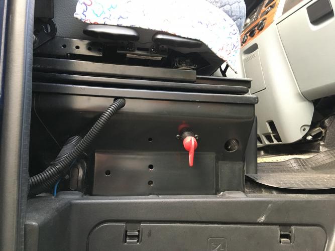

Ciao, sono io. Come al solito non ho ancora fatto nulla, la prima cosa che mi ferma è trovare il "legno" giusto esteticamente.
In questi giorni sono dietro all'impianto elettrico, ho avuto finalmente l'occasione di portare il camper in officina e il collega elettrauto ha finito la parte elettrica dello stacca batteria motore, io avevo fatto in precedenza la parte meccanica. Lavoro facile elettricamente ma lui è padrone della tecnica del "crimpaggio" laugh
Dopo tanti anni ho deciso di mettere gli stacca batterie solo per un fattore di sicurezza visto che accedere alle batterie per scollegarle in tempi brevi in caso di emergenza è impossibile.
In settimana forse finiremo lo stesso lavoro sulla batteria servizi, lavoro che farò in concomitanza con lo spostamento del regolatore del pannello solare da dentro la "dinettina" a vicino alla centralina Schaudt. In settimana infatti forse di porteranno il cablaggio specifico per caricare BM e BS da pannello solare passando per la centralina.
Il concessionario ufficiale mi ha fatto controllare i pin del BL6 e come sospettava lui su quello centrale non ho la BM, nessun problema: ci vuole solo un cablaggio specifico in più per bypassare il problema.
So benissimo che collegare anche la BM al regolatore lo si poteva fare in mille altri modi ma ho scelto per il lavoro più originale e pulito possibile, vedremo come verrà.

il camper in officina e il collega elettrauto ha finito la parte elettrica dello stacca batteria motore, io avevo fatto in precedenza la parte meccanica. Lavoro facile elettricamente ma lui è padrone della tecnica del crimpaggio  Dopo tanti anni ho deciso di mettere gli stacca batterie solo per un fattore di sicurezza visto che accedere alle batterie per scollegarle in tempi brevi in caso di emergenza è impossibile. In settimana forse finiremo lo stesso lavoro sulla batteria servizi, lavoro che farò in concomitanza con lo spostamento del regolatore del pannello solare da dentro la dinettina a vicino alla centralina Schaudt. In settimana infatti forse di porteranno il cablaggio specifico per caricare BM e BS da pannello solare passando per la centralina. Il concessionario ufficiale mi ha fatto controllare i pin del BL6 e come sospettava lui su quello centrale non ho la BM, nessun problema: ci vuole solo un cablaggio specifico in più per bypassare il problema. So benissimo che collegare anche la BM al regolatore lo si poteva fare in mille altri modi ma ho scelto per il lavoro più originale e pulito possibile, vedremo come verrà.
Che EBL hai? sono curioso del Block6
Io ho la EBL29 e è collegato:
PS: Ho controllato spero bene lo schema, e in effetti quando si apre il rele parallelatore (a motore spento) la BM non è in collegamento con il connettore block6.
A questo punto sono curioso di sapere come è il cablaggio speciale.
Ho guardato sul MANUALE del regolatore SCHAUDT e in effetti a pagina 11 c'è un collegamento con un cablaggio speciale per il collegamento a certi tipi di EBL.

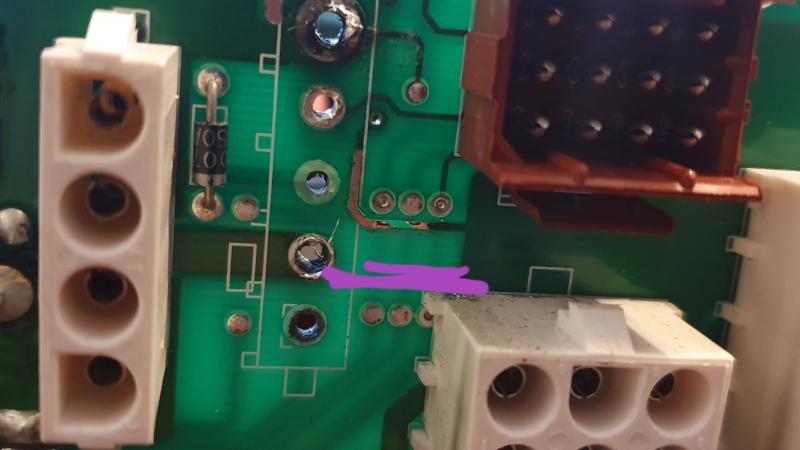

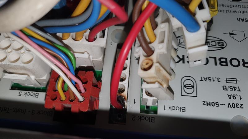

Salve ragazzi,
grazie alla consulenza di Massimo Ex Hymer ho parzialmente risolto i problemi della centralina EBL 99
I problemi erano due:
-il frigorifero non funzionava a 12V in marcia
-la BS non veniva ricaricata in marcia
Smontando la centralina ho scoperto un brutto pasticcio fatto dal precedente proprietario
20191215_150119%5B1%5D.jpgIl block 2 è bruciato, probabilmente per un surriscaldamento del 12+ ca va al frigorifero, ed è stato tamponato il problema, senza successo direi, saldando il cavo del 12+ direttamente sulla scheda e tagliando il connettore.
Per di più, il giro del D+ è stato interrotto e di conseguenza i relè non funzionavano, compreso quello del carica batteria.
20200204_225622%5B1%5D.jpgCon lo stagno ho ristabilito il contatto del D+
Ho sostituito il block 2 bruciato, sia maschio che femmina.
Risultato: i relè ora funzionano ed ora la BS si ricarica correttamente a motore acceso. Invece il frigorifero continua a non funzionare. Purtroppo, ipotesi più probabile, credo che con quella saldatura del cavo diretto alla scheda, si siano rovinati i contatti su di essa. Infatti il 12V arriva correttamente alla centralina sul block 2, ma dal block 1 non vi esce più. Anche al pannello di controllo, la tensione della BM non viene visualizzata e controllando lo schema, il segnale viene preso appunto dal 12+ del Block 2.
Non mi dispero più di tanto: bypasserò la centralina sul block 1 e 2 e farò arrivare il 12+ direttamente al frigorifero con una protezione di un fusibile da 20A (che cmq già esiste sulla BM).
Non avendo mai saldato in vita mia e non essendo proprio il mio mestiere, sono più che soddisfatto (e felice) così.
Ora non so casa fare in futuro: con un cavettino-ino-ino fare arrivare il 12+ della BM al pin del block 3 dedicato al pannello di controllo,
oppure,
mettere da parte i soldi per pensionare la centralina sostituendola con una EBL 29.
Ci sarebbe anche una terza ipotesi: fregarmene! va già bene così.
Ma il camper, lo sapete meglio di me perché siete veterani mentre io sono niubbo, il camper è il nostro giocattolo. Non esiste questa terza ipotesi. wink
Grazie a tutti e soprattutto, grazie Massimo!
