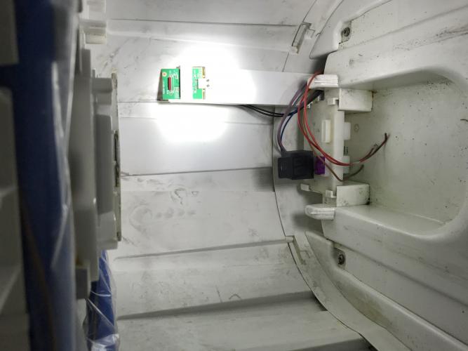

SOS, ragazzi mi sapete illuminare come fare per smontare una mensolina che fa da base al pezzo che vi mostro,situata dietro alla cassetta wc,poiché, nel togliere la cassetta, ho visto che sono staccati i tre fili che danno corrente al pezzo che vi foto il quale non mi fa’ uscire acqua al wc. Grazie e buona serata.image(72).jpg
Inserito il 27/05/2020 alle: 21:09:54
In risposta al messaggio di nasofino del 27/05/2020 alle 20:33:24

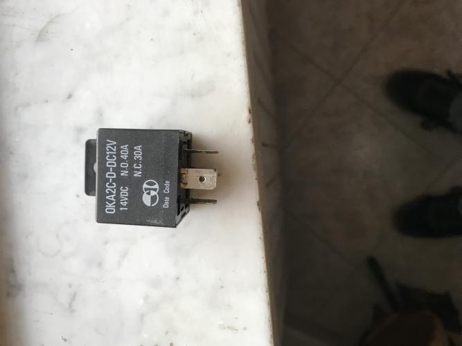

Sicuro 3 fili? Non 4,poi un relè da 30a che deve comandare, sicuramente non è roba del wc,
FOTO!
nasofino
nasofino
20/06/2014 966
Inserito il 27/05/2020 alle: 21:35:42
Ciao Roberto, i fili staccati ne sono tre ma ne arrivano di più alla base. Ho fatto la prova dello scarico, niente funzionante, neanche la segnalazione di riempimento. Domani posterò la foto del lato B cassetta. Grazie

Sicuro 3 fili? Non 4,poi un relè da 30a che deve comandare, sicuramente non è roba del wc, FOTO!  Roberto
Avranno messo un rele da 30A perchè sono i piu comuni, anche se casomai deve passare molta meno corrente.

Inserito il 28/05/2020 alle: 01:03:09
Il problema è che un posto peggiore per metterlo, quel relais, non potevano trovarlo, i faston che ha finiscono irrimediabilmente per corrodersi.

Inserito il 28/05/2020 alle: 10:49:39
Ciao a tutti, in rif. al post di ieri, ecco la foto di come stava quando ho tolto la cassetta. Ora domando come fare per togliere la placca Bianca o scheda che mi fa resistenza a toglierla ? Grazieimage(73).jpg

Inserito il 28/05/2020 alle: 12:00:08
Ci sono riuscito, ora devo sistemare i tre fili di cui due sono di colore rosso e uno marrone. Due vanno al valvolino e l’altro al rele. Quale al rele? Attendo
Inserito il 28/05/2020 alle: 12:05:57
In risposta al messaggio di nasofino del 28/05/2020 alle 10:59:25
La piastrina è fermata da 4 linguette 2x lato, intanto proverei a vedere se si muove un po, poi sollevando da un lato, con un cacciavite, le 2 linguette dovrebbe sfilarsi.
Fili :negativo in comune=3fili.
