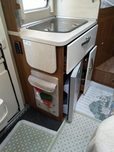

Non ho le griglie.
Ho avuto sia vani frigo con le griglie Electrolux (nati per il 3V ma poi io ordinavo il camper col compressore) quindi scambiavano con l'esterno, sia vani in cui il frigo scambiava con l'interno della cellula, talora con una griglietta apparentemente piccola. Ma andavano tutti bene.
Qui c'è una "presa" frontale sotto il frigo e un'uscita sopra a livello di piano cucina, quindi sembra a prima vista che sia tutto ok. Poi invece la ventola del condensatore è affacciata alla parete e lo spazio intorno è comunque poco.
Abbastanza poco da giustificare che al tecnico ieri non venisse nemmeno l'idea di controllare il frigo.

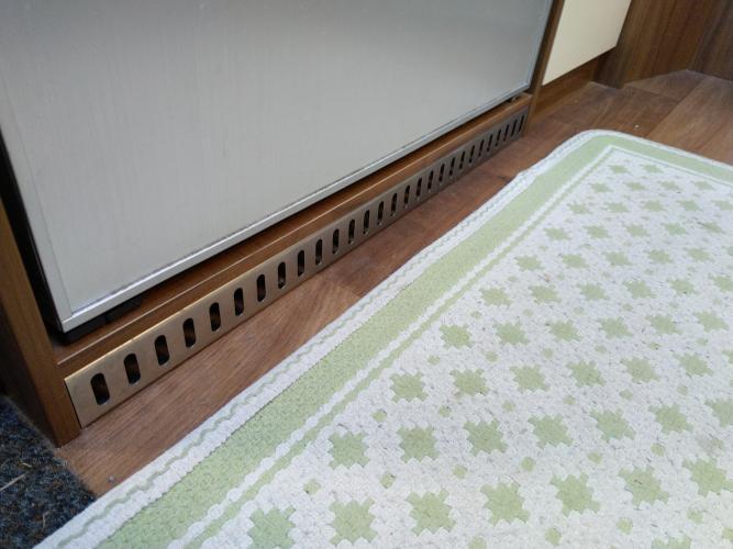

La griglia sotto

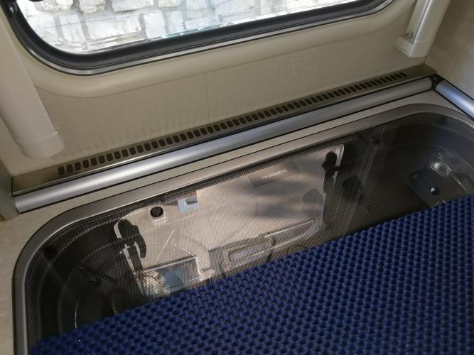

La griglia "calda" sopra

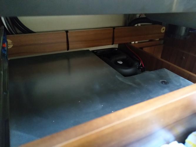

La parte superiore del frigo a cassetto cucina estratto. Si vede che in Indel hanno messo il gruppo in un angolo x guadagnare spazio. La ventola "aspira" dalla parete ma ha 1 cm scarso, mi han detto ieri che servono 4 cm  .. e poi l'aria dove va? Sopra c'è il fondo del cassetto che chiude all'altezza circa dell'assicella di fondo, l'aria calda dovrebbe risalire verso la griglia sul piano cott.
Certo un intervento possibile è forare la parete esterna mettendo una griglia in corrispondenza della ventola, anche se il tipo ieri dubitava che anche così, pur prendendo l'aria da fuori, poi questa non sfoghi bene. Magari con la possibilità di chiuderla in inverno dato che poi il retrofrigo non è a tenuta come il vano dei trivalenti, qui è aperto verso il cassetto posate, lo scaffaletto scorrevole verticale, le attuali griglie ecc.
​Aperture sul mobile cucina da un lato non  sono possibili, dall'altro nel pochissimo spazio sarebbero poco efficaci

Armando, ma prove ne hai fatte? Ovvero, hai misurato la temperatura all'interno del frigo?  Potrebbe essere guasto o c'è un problema di istallazione, per me quelle griglie sono insufficienti, proverei a verificare se c'è un foro al pavimento, lo richiede la normativa della sicurezza dei fornelli, un foro da 5cm almeno deve trovarsi sul pavimento, dovrebbe potersi vedere da dentro e fuori, da dentro sfilando un cassetto, non vuoi è coperto da qualche cosa caduto da sopra, un semplice straccio da cucina, capita più spesso di quanto credi,
Per assurdo è finito sul compressore,?
Farei questa prova con lo smartphone, sfilato il cassetto, tante foto del retro frigo, chissà che non trovi la causa,però urge una verifica della temperatura interna. Aggiornaci.

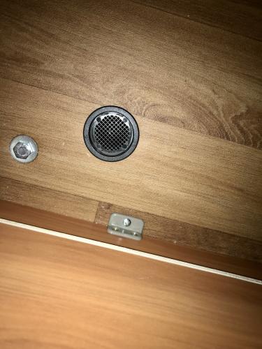

Armando, ti consiglio anch'io di dare un'occhiata al foro sul pavimento sotto i cassetti del piano cottura come suggerito da Roberto: potrebbe essere ostruito.
Questo è il mio che ho fotografato tempo fa con lo smartphone
L'ho fatto più che altro per curiosità ed effettivamente sopra c'era uno straccio della cucina uscito fuori dal cassettoindecision

un foro al pavimento, lo richiede la normativa della sicurezza dei fornelli, un foro da 5cm almeno deve trovarsi sul pavimento, dovrebbe potersi vedere da dentro e fuori, da dentro sfilando un cassetto, non vuoi è coperto da qualche cosa caduto da sopra, un semplice straccio da cucina, capita più spesso di quanto credi, Per assurdo è finito sul compressore,?  Farei questa prova con lo smartphone, sfilato il cassetto, tante foto del retro frigo, chissà che non trovi la causa,però urge una verifica della temperatura interna. Aggiornaci.  Roberto
Può darsi che ci sia un foro da qualche parte sotto, se poi mi dici che è obbligatorio ci sarà senz'altro, lo cercherò. Ma non credo serva per dare aria al frigo. Ad es. sul Pössl il mobile era chiuso, salvo dietro, in corrispondenza del gruppo refr., una sola griglia da circa 15x25 (a memoria) eppure il Waeco da 65 litri andava bene anche col caldo.

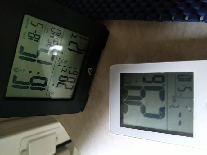

Rilievi di temperatura ne ho fatti a bizzeffe, ho il telefono pieno di foto di termometri smiley (si fa prima a fotografare che a prendere nota su carta). Il settembre scorso, quando è emerso il problema, rilevavo T cellula e T frigo (ho il termometro con la sonda BT), tutta una serie di rilievi .. ad es.
Di recente ho aggiunto anche la T della zona vicino al condensatore,
da cui  ho visto comunque che sta al max. circa 3º in più che la T ambiente, non cresce moltissimo, e in queste ultime prove (non so in settembre in Grecia durante il "problema") era comunque di parecchi gradi inferiore ai 40-45 ºC ambientali nei quali altri frigo funzionavano.
​Forse lo scambio termico viene limitato non solo dalla T dell'aria in zona condensatore ma anche (e forse più) dalla poca portata della ventola che è troppo contro alla parete.
Questo in effetti è stato il parere del tecnico che l'ha visto.
Se poi ci sia anche una "partecipazione" dell'eventuale scarsa efficienza del gruppo in sè (scarso fluido?) non è stato possibile saperlo da lui. Anzi il suo titolare (che faceva fretta) già "sapeva" che era colpa della ventilazione ancora prima di guardarlo .. già al telefono, figurati frown
in corrispondenza del gruppo refr., una sola griglia da circa 15x25 (a memoria) eppure il Waeco da 65 litri andava bene anche col caldo. Rilievi di temperatura ne ho fatti a bizzeffe, ho il telefono pieno di foto di termometri  (si fa prima a fotografare che a prendere nota su carta). Il settembre scorso, quando è emerso il problema, rilevavo T cellula e T frigo (ho il termometro con la sonda BT), tutta una serie di rilievi .. ad es. Di recente ho aggiunto anche la T della zona vicino al condensatore, da cui  ho visto comunque che sta al max. circa 3º in più che la T ambiente, non cresce moltissimo, e in queste ultime prove (non so in settembre in Grecia durante il problema) era comunque di parecchi gradi inferiore ai 40-45 ºC ambientali nei quali altri frigo funzionavano. ​ ​Forse lo scambio termico viene limitato non solo dalla T dell'aria in zona condensatore ma anche (e forse più) dalla poca portata della ventola che è troppo contro alla parete. Questo in effetti è stato il parere del tecnico che l'ha visto. Se poi ci sia anche una partecipazione dell'eventuale scarsa efficienza del gruppo in sè (scarso fluido?) non è stato possibile saperlo da lui. Anzi il suo titolare (che faceva fretta) già sapeva che era colpa della ventilazione ancora prima di guardarlo .. già al telefono, figurati  PS scusate, sto monopolizzando il thread. Roberto, appena a casa esco il camper lasciandolo al sole e faccio un'altra prova portando la T a regime.  Poi ti potrei mandare il risultato via email x non ammazzare questo forum. Va bene?
