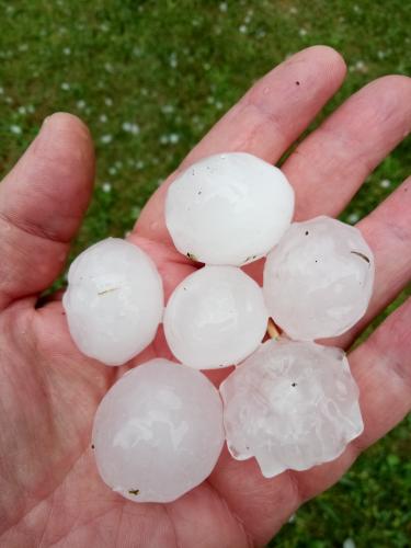

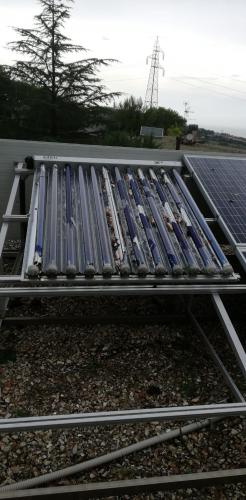

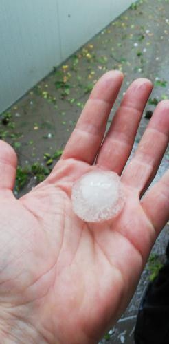

Visto che qualche pagina fa si parlava di grandine, ieri pomeriggio in città a Gorizia è caduta così: Il mio è rimessato e sono soldi ben spesi, quelli che vedo in giro non so se hanno avuto danni, ma penso di si viste le macchine.
La stessa cosa è successa in Ancona il 30 agosto, con accompagnamento di fortissimo vento e quindi alberi caduti(uno di un vicino mi è caduto sulla recinzione e le fronde sulla tettoia sotto cui erano le auto, recinzione distrutta ma tettoia ed auto illese), rami piccoli e grossi che volavano ovunque. Figurarsi che il vento mi ha "strappato" via delle lampade a tubi al neon esterne, anche se erano riparate sotto un terrazzo. Per fortuna che il camper era in Grecia con me anche se a casa sarebbe comunque stato in garage.
Ecco un "chicco" di grandine già in avanzato stato di scioglimento(vedi bordo trasparente) e più sotto ancora il pannello del solare termico sottovuoto danneggiato..
Ed il pannello con 10 tubi rotti su 12 totali.
Vedo che purtroppo ora ha imparato a fare così. Per fortuna che i 35 pannelli del fotovoltaico non hanno invece subito alcun danno
Ormai da queste parte vedere circolare delle auto con la carrozzeria "martellata" è diventato normale..

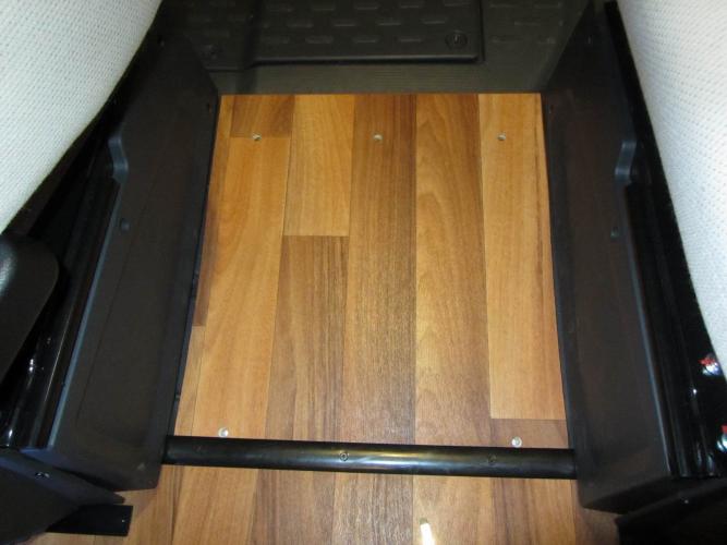

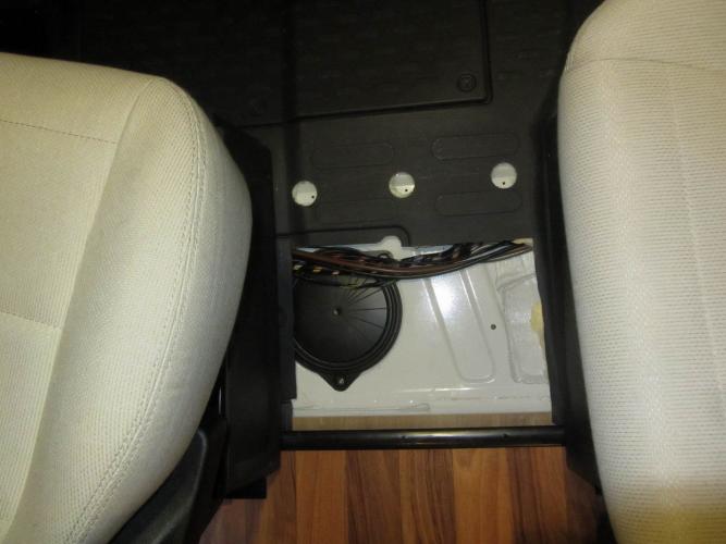

In risposta al messaggio di mrsv del 25/09/2020 alle 16:48:46
Buon pomeriggio. Nessuno di voi, magari con un hymer exsis i, ha avuto o ha problemi di odore gasolio NON bruciato in cabina guida, lato porta conducente finestra dinette? Controllato tubazione in ingresso e non ci sono perdite e lo sfiato è libero. Grazie a tutti.
Ho un exsis i del 2012 e fino ad ora non mi è successo.
Come ti hanno suggerito altri, se non ho sbagliato, prova a controllare (o far controllare) sotto al pannello in mezzo ai due sedili. (vedi foto a seguire)

Inserito il 29/09/2020 alle: 10:47:19
In risposta al messaggio di Lotus76 del 27/09/2020 alle 09:12:21
Ho un exsis i del 2012 e fino ad ora non mi è successo. Come ti hanno suggerito altri, se non ho sbagliato, prova a controllare (o far controllare) sotto al pannello in mezzo ai due sedili. (vedi foto a seguire)
Controllerò, ma non ho perdite sotto il camper, di nessun tipo.
