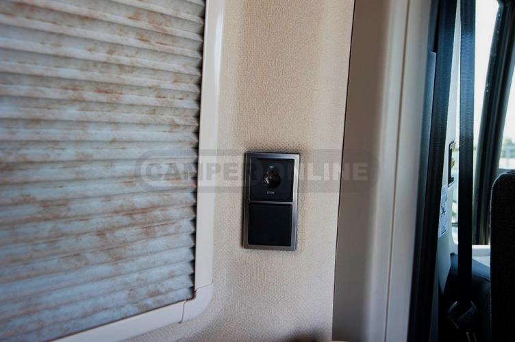

Ciao a tutti, non potendo uscire con il Camper sto facendo manutenzione ordinaria e straordinaria del mezzo e ho forti dubbi rispetto agli oscuranti delle finestre plissettati, purtroppo si fa tanta fatica a chiuderli infatti
sembra non piegarsi bene, inoltre volendoli pulire bene come posso fare senza danneggiarli, credo non siano mai stati puliti come si deve. Mia moglie mi sta facendo pressione per sostituirli con quelli della duplo, premetto che il camper è un mh b644 del 2000. Grazie e buone feste a tutti

Gli oscuranti plissettati della Remis sono di carta spessa e per la loro pulizia ti consiglio di togliere la polvere con un pennello. AL limite puoi passarcei una spugnetta bagnata e strizzata bene dopo averli spolverati a fondo.
Alle volte in alcune parti dei plissettati ci sono delle macchie più scure sul marroncino, ma queste macchie alle volte ci sono anche da nuovi. E' il colore della carta.

Aspirapolvere con bocchetta con peli morbidi, oppure aspirapolvere con lancia e pennello a mano per muovere la polvere, ma attenzione a tenere la lancia tangenziale, che non faccia un "succhiotto" alla tendina.
Gli oscuranti, completi di cornice, costano 200 e piu euro cad, meglio non sostituirli.
Però se qualcuno ne avesse uno rotto da sostituire, io me ne ritrovo uno di nuovo e imballato, per finestra di 70x50 e lo do a metà prezzo.

Mi sta facendo pressione per la sostituzione perché sono molto molto sporchi oltre alla difficoltà che si fa per chiudere gli oscuranti, cmq proverò a pulirli come mi avete consigliato e vediamo se il movimento migliora. Un'altra domanda, volendo spostare la TV nella parte opposta rispetto a dove è ora, secondo voi devo collegarmi con il filo di alimentazione nello stesso punto dove è collegata ora oppure posso collegarmi ai fili di una lampada ad esempio. Perché ho notato che il vecchio proprietario tendeva sempre a collegarsi alle prese presenti sopra al frigo dove ci sono le prese di corrente e girare con i fili per tutto il camper, probabilmente ci sarà un motivo...

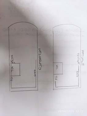

Collegare il tv ai fili di una lampada non va bene, sono troppo fini, non sopportano un carico come quello della Tv, ecco perchè il vecchio proprietario si collegava alle prese presenti sopra il frigo...

Collegare il tv ai fili di una lampada non va bene, sono troppo fini, non sopportano un carico come quello della Tv, ecco perchè il vecchio proprietario si collegava alle prese presenti sopra il frigo... Saluti.
Concordo pienamente. Però, se tu intendi usare sempre la TV nella nuova posizione, nessuno ti impedisce, se non vuoi avere cavi in giro, di portare con un semplicissimo lavoro una presa TV ed elettrica in una posizione più comoda. Questo ovviamente se hai posto dove piazzare dette prese.

Attualmente ci sono 2 tv e un DVB-T2 Apline, un tv collegato via HDMI e un tv collegato con RCA, volendo spostare il tv dove c'è anche il dvb, pensavo di spostare entrambi evitando di dover passare per tutto il camper il cavo hdmi, vi giro un disegno per rendere tutto più chiaro spero. Nella nuova disposizione i due televisori sarebbero abbastanza vicini, molto più di primaMHH.jpg
