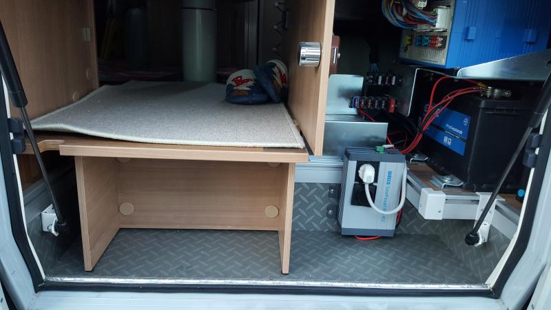

Negli attuali nel divanetto dinette c'è la combi e da me anche la EBL, ma se c'è la dinette a L (io non la ho voluta a L) , secondo me nel divanetto laterale ci sta perchè l Efoy è compattissimo.
Avendo preso il Tramp senza ordinarlo, ho trovato il divanetto ad elle. Non lo usai all'atto dell'installazione Efoy perchè sotto il lato più corto vicino alla finestra c'era la possibilità di aprire lo sportello ed allungare il vano sotto la tavola, dove pensavo ci dormisse il cane. Mai fatto. Allora veniva usato per tenere il portabottiglie e altro.
Cmq se uno avesse idea di installarlo lì di posto ce n'è e ne avanza. Basta chiuderre lo sportello e togliere quella specie di gradino in legno che fa il piano con il pavimento. Rispetto al garage, perlomeno nel mio caso, si guadagna poco. Però in quel gavoncino è più caldo rispetto al garage e l'Efoy va meno in protezione per il freddo

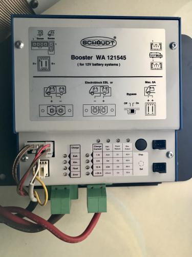

Un tipo (ma non è un tecnico) mi ha detto che sul mio camper basterebbe soltanto intervenire sui cavi in quanto il booster installato va più che bene ... chissà
E' questo
Non so se si vede, nell'ultima riga c'è scritto ">30A Lithium 70A": per me arabo puroangel

un tecnico) mi ha detto che sul mio camper basterebbe soltanto intervenire sui cavi in quanto il booster installato va più che bene ... chissà E' questo Non so se si vede, nell'ultima riga c'è scritto >30A Lithium 70A: per me arabo puro Intanto aspettiamo che passi 'sto ca.sino e poi vedremo. Ciao Pierluigi
La Hymer non ha badato a spese, quello è un signor Booster da 70A gia adatto anche a Lifepo4 e che costa quasi 500 euro!
https://www.manualslib.com/prod...
Sicuramente quello va bene, e basta sostituire i cavi che settandolo su 70A li metterei belli grossi.  E' un po un lavorone, sia per fare passare cavi grossi dove ora ne passano di fini, sia perchè anche intestarli e riuscirli a collegare sui morsetti, non è così immediato come si potrebbe pensare. Però, con il materiale giusto e la conoscenza di come si fanno le cose, si fa bene, e il tuo tecnico mi sembra che abbia le idee chiare.
Per passare alla Lifepo4 dovresti solo sostituire il regolatore solare, solo nel caso non avesse anche il settaggio per Lifepo4 e installare un caricabatterie 220 specifico disabilitando quello della centralina (basta togliere un fusibile).
