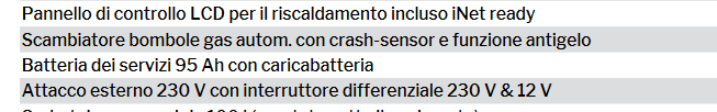

Ezio ecco qui un estratto del listino optional HymerVan
2a Batteria + CB se lo fanno pagare profumatamente !

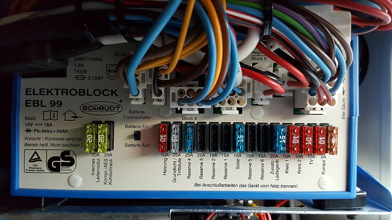

Sul MH avevo 2 Agm ed prima che uscisse dalla concessionaria, consigliato dal concessionario, gli feci montare Dual Battery e Energy Power NCA. L'Energy Power dopo qualche tempo faceva impazzire la EBL 101 il successivo concessionario, il primo fallì, mi disse che Hymer proibiva l'installazione dei booster. Di questa storia ne abbiamo parlato qui circa 8-9 anni fa. Allora feci togliere il booster e non ho avuto più problemi, e le batterie si caricavano normalmente. Però a quei tempi sul Ducato c'era un alternatore normalissimo !
Sul Tramp avevo una batteria sola e non avevo nessun booster.
Sul MH
Sul Tramp avevo questa Ebl 99
Sul listino nella parte Tecnologia di Bordo c'è scritto solo:
Alex
Modificato da Olivia2006 il 16/02/2021 alle 19:43:15

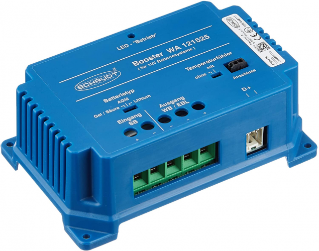

Se hai l alternatore smart, come credo di sicuro, avrai anche sicuramente il booster.
So che la Hymer ultimamente installa il Booster Schaudt, e giustamente perchè si abbina perfettamente alla centralina.
Dovrebbe montare il boster Schaudt WA121525
questo è da 25A, 30 di picco.
Potrebberoo installare anche un modello piu grosso, ma questo costa 140 euro, il 50A mi sembra che passi i 500 euro e quindi secondo me montano questo come base. Comunque è una gran buona carica e basta anche con due batterie.
Anche con due batterie, considerando di averle al 50% (che vuol dire praticamenet quasi scariche), con 3 ore di motore le porta al massimo.
Con un attrezzo del genere, avviare il motore anche al minimo carica molto di piu che avere un generatore attaccato, e quindi penso che poi piu nessuno si porterà peso ingombro e fastidio di un generatore.

Come è fatto lo vedi nella foto con cui ho risposto a alessandro, e dovrebbe trovarsi accanto alla centralina o vicino alla BS.

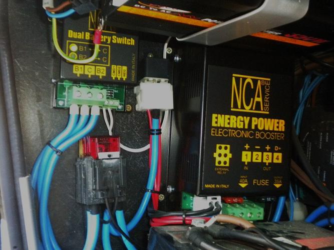

Dual Battery e Energy Power NCA. L'Energy Power dopo qualche tempo faceva impazzire la EBL 101 il successivo concessionario, il primo fallì, mi disse che Hymer proibiva l'installazione dei booster. Di questa storia ne abbiamo parlato qui circa 8-9 anni fa. Allora feci togliere il booster e non ho avuto più problemi, e le batterie si caricavano normalmente. Però a quei tempi sul Ducato c'era un alternatore normalissimo ! Sul Tramp avevo una batteria sola e non avevo nessun booster. Sul MH Sul Tramp avevo questa Ebl 99 Sul listino nella parte Tecnologia di Bordo c'è scritto solo:
quello che faceva impazzire la centralina era il Dual Battery Switch, non il booster.
Sul precedente camper avevo lo stesso booster NCA, e sempre andato bene.
Se avevi la centralina con il pannello LCD, come avevo sul 514, quella tiene conto degli Ah che entrano e che escono dalla batteria e ti dice in ogni momento quanti Ah hai nella batteria.  Se quel malefico accrocchio, continuamente passa da una batteria all altra, ovviamente la centralina non capisce piu niente, perde il conto e va in tilt.
Il booster invece non fa altro che prendere la corrente che rozzamente arriva dall alternatore, e inviarla alla BS nella giusta quantità e con la giusta curva di carica, e quindi permetet una carica ottimale e protegeg la batteria da grandi botte di corrente.
Prova a immaginare quando accendi il motore, con alternatore da 200A e BS completamente scarica, su quella povera BS arriva una botta di corrente tremenda, e non controllata. Invece il booster (parlo del mio Votronic ma vale per tutti) gestisce questa corrente, la limita a un massimo di 30A e la invia alla BS seguendo una corretta curva di carica.
Con un buon booster si dovrebbe anche allungare di molto la vita alla BS.

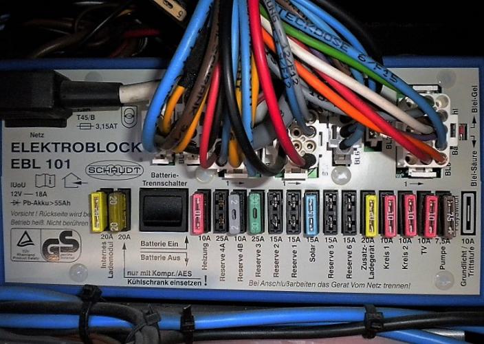

Si, avevo la tua stessa centralina Ebl 101 più pannello Ebl 201 e su quest'ultima ogni tanto apparivano numeri sballati.
Hai ragione era il Dual Battery Switch a dare noia, però sta di fatto che anche l'Energy power mi fu tolto. E questo su consiglio del nostro comune e stimato capo officina.
Sul Van chissà come saranno gestite le 2 batterie, mi immagino non in parallelo secco altrimenti perchè il secondo carica batteria.
