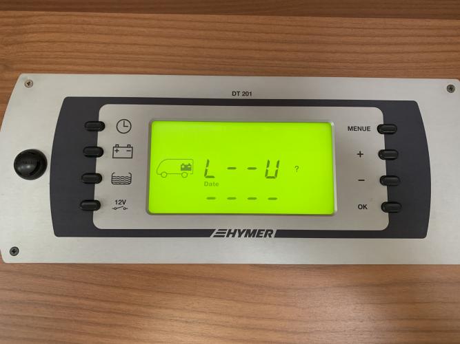

CE4B63A3-2A48-476B-9B08-CFEA73BC6345.jpegCiao a tutti; non riesco a capire cosa voglia dire questa schermata a cui si arriva premendo “batteria” e poi “+”; qualcuno riesce a darmi una dritta al volo?
Ho dato una scorsa veloce al manuale della DT-201 e non ho visto una schermata come la tua.
Se non hai il manuale e ti servisse, mandami un messaggio privato così ti rispondo e te lo allego.
Volendo tutti i manuali si possono scaricare anche dal sito SCHAUDT, anche in Italiano, ma i passaggi per arrivarci sono tutti in Tedesco e bisogna capire come fare.
buongiorno Lucio, questo messaggio nello specifico non lo ho mai visto, ma quando un paio di anni fa il mio pannello (stesso DT201) ha iniziato a dare messaggi strani ho provato a spegnere l'interruttore generale sulla centralina EBL101 pensando di fare un reset tipo "spegni e riaccendi" e non si è più riacceso niente.
Dopo qualche ora di panico (eravamo a capodanno all'estero, al freddo, al buio), dopo avere provato di tutto sulle batterie, fusibili, connessioni etc e grazie anche ai consigli su questo forum ho smontato la centralina EBL101, aperta, pulito i contatti interni e l'interruttore generale con apposito spray disossidante ed è tornata a funzionare, per fortuna ! anche se ancora dava messaggi "strani", tornati alla normalità dopo qualche tempo
Per info specifiche si può scrivere al sig. Angelo Decaro, un ingegnere italiano della Schaudt, molto gentile e con cui si può parlare in italiano invece che in tedesco, cosa non da poco: Angelo.Decaro@schaudt.gmbh
un saluto
EBL101 pensando di fare un reset tipo spegni e riaccendi e non si è più riacceso niente. Dopo qualche ora di panico (eravamo a capodanno all'estero, al freddo, al buio), dopo avere provato di tutto sulle batterie, fusibili, connessioni etc e grazie anche ai consigli su questo forum ho smontato la centralina EBL101, aperta, pulito i contatti interni e l'interruttore generale con apposito spray disossidante ed è tornata a funzionare, per fortuna ! anche se ancora dava messaggi strani, tornati alla normalità dopo qualche tempo Per info specifiche si può scrivere al sig. Angelo Decaro, un ingegnere italiano della Schaudt, molto gentile e con cui si può parlare in italiano invece che in tedesco, cosa non da poco: Angelo.Decaro@schaudt.gmbh un saluto
Ciao Gieffe e grazie per il contributo; io stacco l’interruttore della ebl ogni volta che lascio il camper in rimessaggio (pensando di far bene, ma a questo punto chiedo anche a voi!) magari è la batteria da cambiare visto che ho acquistato il camper a settembre e non so quanti anni abbia! Anche stamane sono passato e nonostante la carica casa fatta con un caricabatterie di alta qualità, mi segna allarme “charge !” e “40%?”...smontare la ebl 101 per pulirla, non saprei tanto come fare e avrei paura di far danni...
lucio
Modificato da Lucio Falcinell il 01/03/2021 alle 14:23:19
Che camper è il tuo? Non dovrebbe essere difficile smontare la EBL101, nel mio è sotto il sedile guidatore e la menata maggiore è togliere il sedile che pesa un botto.
Naturalmente prima bisogna isolarla elettricamente togliendo tutti i fusibili, che dovrebbero essere 2 vicino alla batteria servizi (uno piccolo e uno grande da 50 A) ed uno nel vano motore verso la batteria motore. Si scollegano i cavi 12V sul retro e i connettori sul fronte ed è fatta. Poi serve una piccola brugola mi pare da 2,5 mm per aprire in 2 la scatola della centralina.
Quando pensavo di doverla sostituire o comunque far revisionare in fabbrica alla Schaudt mi avevano comunque detto che l'avrei dovuta smontare io, loro non intervengono sul camper

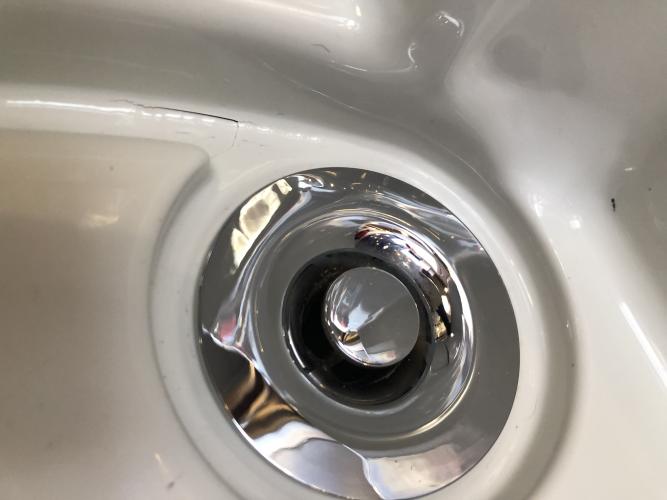

Buongiorno. Ho notato che quando usiamo la doccia ho delle perdite d'acqua abbastanza importanti dal serbatoio delle grigie. E' possibile che si siano ostruiti gli scarichi? Cosa posso controllare? Il camper è un 580 MLI. Grazie. Ciao Claudio.
Provo a fare questa ipotesi ma solo perche nei giorni scorsi è successo anche a me
Non è possibile ce sia crepato il piatto doccia e l'acqua esca da li gocciolando poi sotto il camper?
L'altra mattina mia moglie in doccia e io fuori: plin, plin, plin ho subito pensato ad una piletta ed invece ...crying
Saluti Massimo

Provo a fare questa ipotesi ma solo perche nei giorni scorsi è successo anche a me  Non è possibile ce sia crepato il piatto doccia e l'acqua esca da li gocciolando poi sotto il camper?  L'altra mattina mia moglie in doccia e io fuori: plin, plin, plin ho subito pensato ad una piletta ed invece ...
Caspita Massimo, un bel problema!!
Davvero non capisco perchè questi particolari non vengano prodotti con materiale più consistente.
In fin dei conti non si tratta di una bandella che si sostituisce in un attimo ma spesso bisogna smontare un sacco si particolari e quindi, almeno i marchi più blasonati, dovrebbero porre più attenzione.
Io ho da sempre il terrore di questa eventualità e, fortunatamente, non mi è mai successa.
