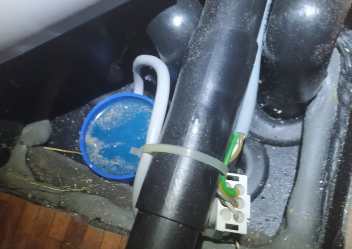

Io ho il 580 MLT 4x4 quindi suppongo identico.  Dove perde le grigie? Da dove esce l acqua? Dove la vedi?
L'acqua esce dal centro del serbatoio dove c'e' un cilindro bianco filettato.
Credo che passi tra il  serbatoio e il guscio isolante.

L'acqua esce dal centro del serbatoio dove c'e' un cilindro bianco filettato. Credo che passi tra il  serbatoio e il guscio isolante. Grazie.
Appena comprato il Tramp ho avuto un problema che potrebbe essere simile al tuo e risolvibile.
Non ricordo se dal tubetto bianco filettato, ma gocciolava un litro d'acqua in una notte. Mettevo sotto una bacinella perchè mi vergognavo. Non era altro che il tubo che porta l'acqua grigia dal lavandino di cucina al serbatoio che si era allentato, perchè un pò corto. Il concessionario lo mise a posto facendolo rientrare al suo posto e fermandolo con scotch americano.
Guarda se riesci dalla botola del serbatoio grige a raggiungere i tubi (cucina, bagno e doccia) e vedi se uno dei tre perde.

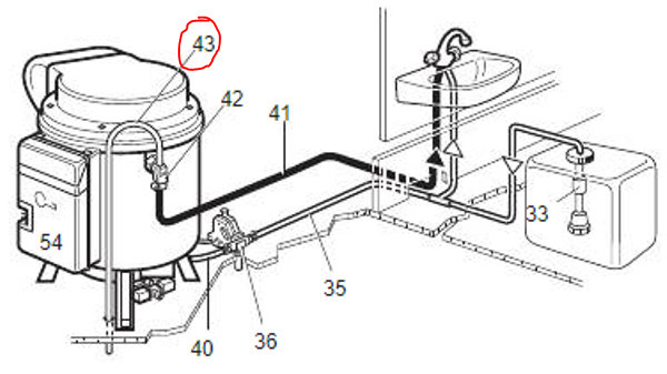

Buonasera a tutti!
Mi collego a questa discussione per condividere un paio di informazioni. Anche io ho avuto un sospetto gocciolamento sotto il pianale la cui provenienza mi è ignota e non sono riuscito a riprodurre.
Ho il sospetto che il flusso di acqua che colava da sotto al camper (exis-i 512) provenga dalla valvola di sicurezza della truma C 4002 (non la elasi ma proprio la valvola di sicurezza che rilascia in caso di sovrapressione o eccessiva temperaura nel boiler).
La mia è solo un'ipotesi poichè, visti i disegni ed i dettagli su carta, non riesco assolutamente ad accedere dietro alla stufa e non scorgo sotto il camper dove vada a scaricare il tubicino in gomma trasparente che dovrebbe convogliare lo sfiato truma verso l'esterno. Non vedendo tale scarico ma avendo apprezzato una anomalo gocciolamento ho fatto tale ipotesi.
Qualcuno sa dove vada a scaricare tale tubetto (il 43 nell'immagine sotto)? Nel serbatoio grige?
Grazie!
Il guscio isolante contiene sia il serbatoio bianche che grigie, entrambi appesi sotto al pianale. Il tappino bianco che vedi sotto è lo scarico del serbatoio bianche, che sporge dal guscio, e se si raccoglie acqua nel guscio, esce proprio tutto attorno a quello scarico.
Però, l acqua sicuramente esce da sopra al serbatoio, e poi colla attorno e scende nel guscio.
Aprendo la botola che c'è nel gradino inferiore (gradini per salire sul letto), vedi il serbatoio delle grigie e in tappo di ispezione, e se non ricordo male ci sono anche i tubi che provengono da cucina e bagno. Prova a guardare in quella botola, quando usi l acqua, se si vede uscire acqua da qualche parte.

Buonasera a tutti! Mi collego a questa discussione per condividere un paio di informazioni. Anche io ho avuto un sospetto gocciolamento sotto il pianale la cui provenienza mi è ignota e non sono riuscito a riprodurre. Ho
il sospetto che il flusso di acqua che colava da sotto al camper (exis-i 512) provenga dalla valvola di sicurezza della truma C 4002 (non la elasi ma proprio la valvola di sicurezza che rilascia in caso di sovrapressione o eccessiva temperaura nel boiler). La mia è solo un'ipotesi poichè, visti i disegni ed i dettagli su carta, non riesco assolutamente ad accedere dietro alla stufa e non scorgo sotto il camper dove vada a scaricare il tubicino in gomma trasparente che dovrebbe convogliare lo sfiato truma verso l'esterno. Non vedendo tale scarico ma avendo apprezzato una anomalo gocciolamento ho fatto tale ipotesi.  Qualcuno sa dove vada a scaricare tale tubetto (il 43 nell'immagine sotto)? Nel serbatoio grige? Grazie!
Il tubetto scarica direttamente a terra, dovresti vedere un tubetto trasparente che sporge da sotto al pianale nella posizione dove si trova la stufa. Anzi, vedi il tubetto della elasi, poi in alcuni mezzi un tiubetto del rubinetto per svuotare l impianto, e poi il tubetto della valvola di sicurezza della stufa.

In risposta al messaggio di IZ4DJI del 01/03/2021 alle 22:19:20
Ciao Tommaso,
purtroppo non lo vedo li e in quella zona (che riesco a visionare anche da sopra) scendono a terra lo scarico elasi, la valvola svuota impianto ed il troppo pieno del serbatoio grige.
Quel tubicino (che ha origine dietro la stufa rispetto allo sportello di ispezione) non scende in quelle prossimità, ne sono sicuro. Infilando le braccia in un esercizio da contorsionista masochista, riesco a toccarlo e capire che si inabissa in luogo sconosciuto.

In risposta al messaggio di IZ4DJI del 01/03/2021 alle 22:16:19
esce proprio tutto attorno a quello scarico. Però, l acqua sicuramente esce da sopra al serbatoio, e poi colla attorno e scende nel guscio. Aprendo la botola che c'è nel gradino inferiore (gradini per salire sul letto), vedi il serbatoio delle grigie e in tappo di ispezione, e se non ricordo male ci sono anche i tubi che provengono da cucina e bagno. Prova a guardare in quella botola, quando usi l acqua, se si vede uscire acqua da qualche parte.

In risposta al messaggio di Sidra del 01/03/2021 alle 22:27:55
Ciao Tommaso, purtroppo non lo vedo li e in quella zona (che riesco a visionare anche da sopra) scendono a terra lo scarico elasi, la valvola svuota impianto ed il troppo pieno del serbatoio grige. Quel tubicino (che ha origine
Strano, ma tutto è possible.
Però da quel tubicino non dovrebbe scendere nulla se tuto funziona bene.

Inserito il 02/03/2021 alle: 13:29:11
@ Tommaso e Pierluigi.
Ho controllato nella botola ma non ho visto l'acqua uscire .
Penso di aver individuato lo scarico proveniente dal bagno ma l'imbocco nel serbatoio è sotto e non si vede, complice anche i tubi della combi che ostruiscono la visuale.
