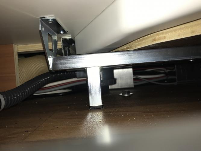

Inserito il 17/03/2021 alle: 15:37:37
In risposta al messaggio di Sidra del 17/03/2021 alle 12:16:49
Ciao Claudio, grazie per l'informazione. Quella zona per me è oscura, nel senso che non saprei come accedervi per una adeguata ispezione. Hai un rilievo fotografico giusto per curiosità? Ogni modello è diverso e dal mio
512 credo di dover smontare mezzo camper con rischi allegati. Altra curiosità, il versamento da sotto il piano doccia ha creato altri problemi al pavimento? Che strada faceva l'acqua per trovare la via d'uscita sotto il pianale? Verifica l'assenza di ristagni d'acqua nei vari pertugi. Ciao!
Questa è la foto che ho fatto una setttimana fa per vedere come era sorretto il piatto doccia, smontando il "gradino" che va in bagno.
Sulla sinistra si vede il corrugato dello scarico (uno, quello di sinistra) del piatto doccia.
Penso sia lo stesso o quanto meno simile a quello di Claudio/Tato33 avendo io un MLT580.

Inserito il 17/03/2021 alle: 18:58:43
In risposta al messaggio di kind of blue del 17/03/2021 alle 15:37:37
Questa è la foto che ho fatto una setttimana fa per vedere come era sorretto il piatto doccia, smontando il gradino che va in bagno. Sulla sinistra si vede il corrugato dello scarico (uno, quello di sinistra) del piatto doccia. Penso sia lo stesso o quanto meno simile a quello di Claudio/Tato33 avendo io un MLT580. Ciao Pierluigi
Beh, che dire, sembra assolutamente un bel rinforzo per il piatto doccia.
Credo che il mio problema era proprio li sotto.
Ciao.
Claudio.

Inserito il 18/03/2021 alle: 09:06:01
Interessante, grazie!
Lo smontaggio del "gradino" è operazione rognosa? Da me vedo due copri vite nello zoccolino sotto al rotaia della porta del bagno ma come al solito avrei paura di far danni ad avventurarmi.

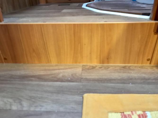

Se l'ho fatto io che sono, diciamo così, negato in questi lavorifrown lo può fare chiunque.
Nel mio ho svitato le quattro viti alle estremità del gradino:
e poi le altre quattro sopra il gradino stesso:
Poi con un po' di cautela si spinge in fuori l'asse aiutandosi con qualcosa che non sia tagliente; io p.e. ho usato il manico di un cucchiaio che avevo sottomano in quel momentocheeky
Buon lavoro, ciao
