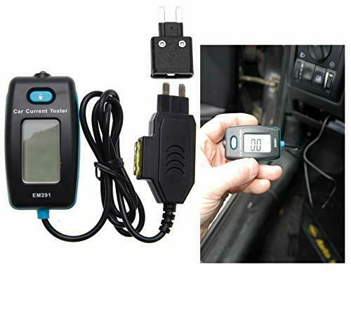

Ho in camper questo "Mini Amperometro"
(oltre a quello grande Fulke)
per fare le misure sui fusibili come dici tu .
Ha un attacco specifico per i mini-normali e maxi
immagine(4914).pngFermec BGS 63520
Ha un suo fusibile incorporato e che protegge l'impianto
e si possono leggere gli assorbimenti di tutte le linee
in modo separato , senza staccare -senza scollegare o tagliare cavi
e senza dover lavorare sulla batteria sia motore che cellula.

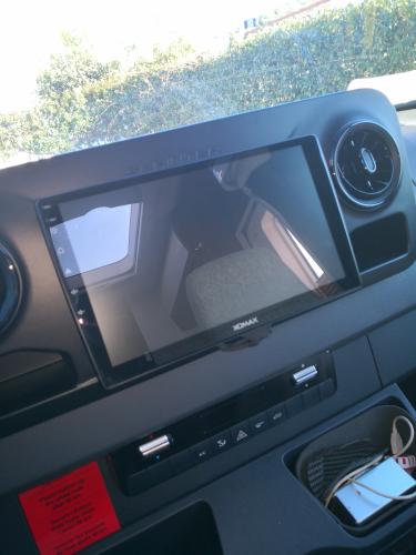

Io ho un BMC580, ma niente MBUX, qualche migliaio di € risparmiati, quindi doppiamente felice, in sua vece ho montato questo, in pratica, per solo 129€, fa molto di più. IMG_20200106_142639.jpg
Modificato da latrofa124 il 05/06/2022 alle 11:25:30

Inserito il 05/06/2022 alle: 11:42:32
In risposta al messaggio di latrofa124 del 05/06/2022 alle 11:20:40
Io ho un BMC580, ma niente MBUX, qualche migliaio di € risparmiati, quindi doppiamente felice, in sua vece ho montato questo, in pratica, per solo 129€, fa molto di più.  Roberto
ottima la sua soluzione, va detto che  mbux ha tantissime funzioni utili che difficilmente trova su altri apparecchi, nel mio caso  non potevo non averlo mbux trattandosi della serie white line in pronta consegna. (la settimana successiva costava il 12%in piu`con consegna a 4 mesi )
