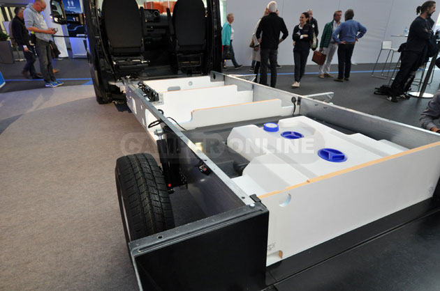

Ancora nessuno ha dato notizie sulla stabilità e durata
del telaio SLC su Mercedes fatto da Hymer
Un leggerissimo scatolato tenuto assieme da un cartoncino
messo in verticale .
Ferro zincato e metalli molto pochi !
Vedremo negli anni la sua validità o meno.

Provare per credere,
io ce l'ho e posso dire solo che l'ho  trovato eccezionale, mi duole che è già stato superato dal nuovo motore dello Sprinter 0M654, 1950cc 190cv,anche se il mio ne ha 178.
Sostanzialmente : la sospensione posteriore è realizzata con il classico assale Alko, mentre l'anteriore è di uno Sprinter a Trazione Anteriore, il tutto ben riprogettato e con nulla osta degli ingegneri Mercedes, da non confondere con gli omonimi Sprinter a Trazione Anteriore di altri marchi che utilizzano lo schema del telaio classico Alko.
Le differenze sono evidenti anche in riferimento al classico telaio Alko con meccanica Stellantis o Fiat che si voglia chiamare, dove analizzando le prime evidenze,si parte dal telaio, che nella versione Fiat o Mercedes da nudo è alquanto flessibile, fatta la prova, se monti su uno dei longheroni si torce come una biscia, saranno i successivi due pianali applicati e i travetti verticali "avvitati" a dargli la stabilità strutturale, ora, stessa la cosa avviene nel Modern Confort con la differenza che la consistenza dei 2 pavimenti è molto maggiore di spessore e i verticali in spessa lamiera zincata che si vedono in foto non sono avvitati ma più strutturali, ulteriori verticali sono all'interno per tutta la lunghezza. Roba di ingegneria meccanica, conta molto per la rigidità la distanza tra i due pianali, notevole nel MC, anche i serbatoi sono da 160l.
Sarà per il contributo di un miglior bilanciamento tra avantreno Mercedes con l'assale posteriore che in fatto di stabilità l'ho trovato superiore ai miei precedenti camper, nell'ordine uno Sprinter a Trazione Posteriore e un Ducato Heavy Alko.
Aggiungo, va preso con l'automatico 9GTronic, Vabbè è ZF9, impagabile per Confort e economia di esercizio, si sta sempre tra 8 e sotto i 10km/l,

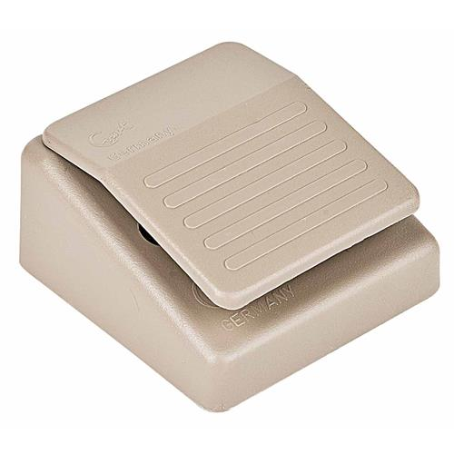

Buongiorno,mi trovo con un problema al microiteruttore del rubinetto della cucina che non funzina, dove posso reperire uno nuovo.Grazie Alessandro

Non serve cambiare nulla
Colleghi i cavi ad un pedalino
che fa anche risprmiare acqua
ed è più comodo.
https://camping-life.it/pompe-i...
e con 6 euro risolvi per sempre.
Da oltre 30 anni ho sempre modificato in tal modo e nessuno si è
mai "lamentato"
Modifica anche per chi ha pompa Fiamma o Surflo  con schema:

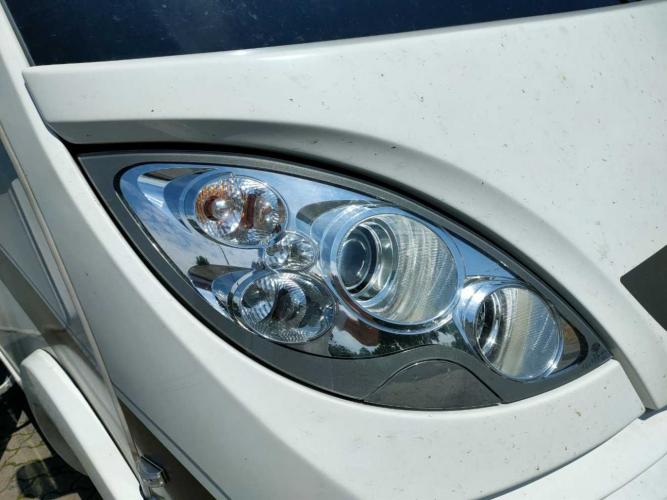

Buon giorno hymernauti. Qualcuno ha mai cambiato la lampadina delle luci diurne sull'exis MH e sa dirmi come si fa e se si può fare senza togliere il faro?
Modificato da ezio59 il 29/07/2022 alle 13:34:23

La mia si accende con simpatici ****ottini tirati dall'interno del vano motore. Comunque per rispondere alla tua domanda, molto più semplice svitare le brugole e lavorare con il faro in mano, perdi meno tempo che slogarti una spalla per passare.
Fabrizio

Ho tolto le tre viti ma purtroppo il faro non viene via e non capisco perché.
