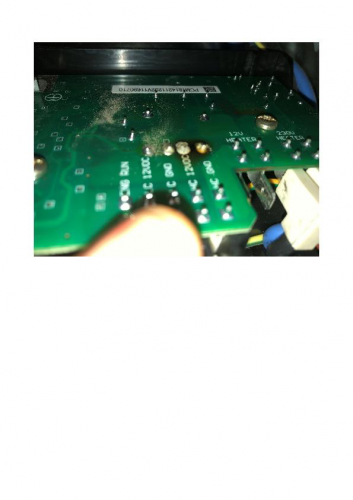

A proposito che “ogni anno si deve pagare dazio “rompendosi o guastandosi” qualcosa in giro.." a me una settimana fa si è rotta/bruciata la scheda del frigo Thetfordangry Morale della favola: non va più a 12 V; per fortuna va a gas e 220 (almeno fino ad una settimana fa).

Come fai a sostenere che è la scheda?
bruciata o rotta?
I 12V arrivano al frigo,  immagino hai verificato.
PS, prendi le istruzioni montaggio allegate, vedi lo schema elettrico e verifica lo stato delle connessioni.

Come fai a sostenere che è la scheda? bruciata o rotta?  I 12V arrivano al frigo,  immagino hai verificato.  Roberto PS, prendi le istruzioni montaggio allegate, vedi lo schema elettrico e verifica lo stato delle connessioni.
Caro Roberto, tu stai parlando con un troglodita in campo elettricocrying
Prima di partire per 3/4 gg in montagna mi ero fermato dal conce per acquistare dei prodotti e proprio là mi sono accorto che il frigo continuava ad andare a gas nonostante il motore fosse acceso. A quel punto l'ho portato in officina e voilà: scheda bruciata

Caro Roberto, tu stai parlando con un troglodita in campo elettrico Prima di partire per 3/4 gg in montagna mi ero fermato dal conce per acquistare dei prodotti e proprio là mi sono accorto che il frigo continuava ad andare a gas nonostante il motore fosse acceso. A quel punto l'ho portato in officina e voilà: scheda bruciata

PS. ora ricordo, se n'è parlato qui sul forum, dalla tua foto sembra che sia uguale al caso presentato, c'è un fusibile da 20A che stranamente non regge la resistenza del frigo e si brucia nei supporti porta fusibile, (tuo caso sembra uguale), alla fine è stato optato per un porta fusibile esterno e tutto ha funzionato regolarmente.

Quando si dice fortuna, arrivi dal conce e... E VAI! anche oggi, il poverello (che sarebbe il conce) CAMPA. PS. ora ricordo, se n'è parlato qui sul forum, dalla tua foto sembra che sia uguale al caso presentato, c'è un
fusibile da 20A che stranamente non regge la resistenza del frigo e si brucia nei supporti porta fusibile, (tuo caso sembra uguale), alla fine è stato optato per un porta fusibile esterno e tutto ha funzionato regolarmente.  Vai su cerca.  Roberto
Confermo, ho avuto lo stesso problema fine inverno al ritorno dalla Spagna, il frigo non funzionava a 12 volt, fusibile bruciato nel supporto, il tecnico ha fatto la modifica di cui parli in poco tempo e da allora funziona benissimo.
