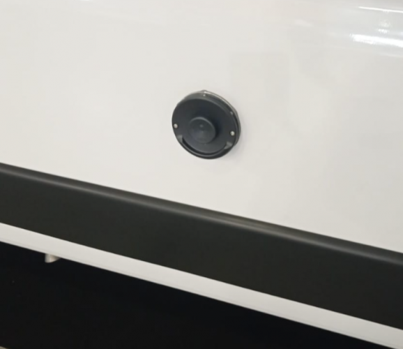

Tommaso, una foto (di un furgone Robeta) che mi è arrivata direttamente da un amico che lavora in fiera.
Il camino di scarico della nuova Truma D (di cui se ben ricordo si parla in altro topic o su questo.. nel caso mi scuso per la ripetizione del link)
https://www.truma.com/it/it/azi...
... è praticamente identico a quello della Truma a gas
Se a suo tempo fosse stato così, non saresti dovuto impazzire per smontare mezzo bagno del tuo camper per montarlo...

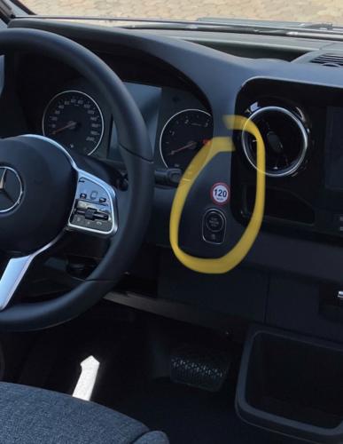

Quello che non torna è l'avviso sul pulsante di start/stop, (divieto superamento 120km/h) ,quando poi quelle gomme sono in codice S, quindi fino a 180km/h,
limite che ritengo sia alla portata de GCS, così come lo era il James Cook.
PS: trovato su un annuncio di Subito per un MLt580 4x4 All terrain.
Pneumatici BF Goodrich All-Terrain da 16" (velocità limitata a 120 km/h)

Quello che non torna è l'avviso sul pulsante di start/stop, (divieto superamento 120km/h) ,quando poi quelle gomme sono in codice S, quindi fino a 180km/h, limite che ritengo sia alla portata de GCS, così come lo era il
James Cook.  Roberto PS: trovato su un annuncio di Subito per un MLt580 4x4 All terrain. Pneumatici BF Goodrich All-Terrain da 16 (velocità limitata a 120 km/h)
Roberto dall'annuncio si capisce se il veicolo è limitato a 120 km/h (quindi sono intervenuti sull'elettronica) o se con quelle gomme non è consentito superare tale limite di velocità?

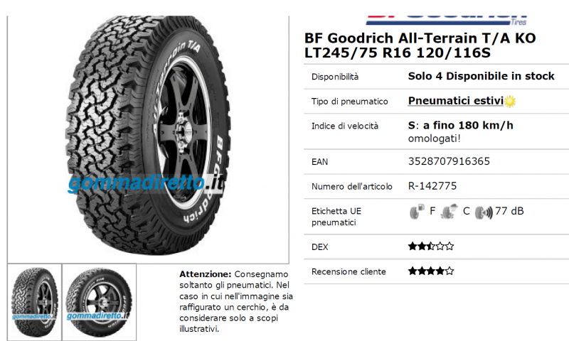

Da ricerca fatta, le BF Goodrich sostanzialmente sono delle Michelin, almeno le All terrain viste in rete sono quasi tutte codice velocità S 180km/h.
Da Gommadiretto:
BF Goodrich All-Terrain T/A KO2
LT225/75 R16 115/112S 10PR RWL
Dimensione dello pneumatico
 DisponibilitàdisponibileTipo di pneumaticoPneumatici 4 stagioni
simbolo M+S
con simbolo fiocco di neveIndice di velocitàS: Approvato fino a 180 km/hPly Rate10 EAN3528703707493Numero dell'articoloR-366952Etichetta UE pneumatici
Resistenza al rotolamento E
Rotolamento E, alti consumi, ci sono ottime Continental 4 stagioni in classe B vedi:Continental VanContact A/S Ultra
225/75 R16C 121/120R 10PR

Nei GC S che ho visto fino a ora non cè nessuna limitazione, e anche nel mio che ha le BF Goodrich a linbretto, i 120 si superano agevolmente. Io penso anche che se ci fosse una limitazione non ci sarebbe l adesivo in quanto superfluo.
La gommatura è 245/75R16LT 120S e quindi oltre a avere un buon indice di carico ha anche un elevato indice di velocità.

Roberto, hai toppato misura! wink
245/75R16LT 120S
concordo che la BF Goodrich è della Michelin.
