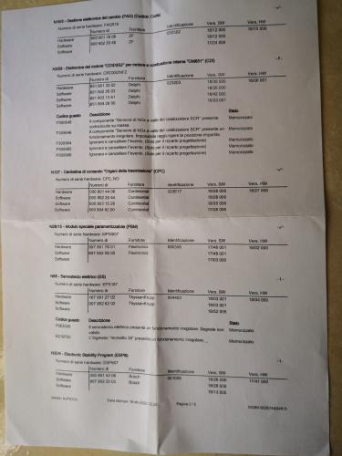

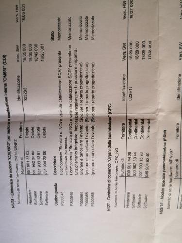

Cosa ti ha indicato il test?
IMG_20220916_102333.jpglegge in questo modo?
Mi interesserebbe se lo facesse.

Ovviamente mi ha segnalato che è tutto perfetto, avevo portato il camper in Mercedes due giorni prima laugh.
A proposito, non ricordo se te lo ho detto, ma il difetto avuto in Norvegia era dovuto a un cattivo contatto dei pin dei fili del cavo acceleratore all interno del connettore sulla centralina motore. In Mercedes hanno rimosso quei 6 pin dai rispettivi cavi, e crimpato 6 nuovi pin. Lavoro per uno con vista buona e mano ferma.
Quindi il pedale acceleratore che mi avevano sostituito in Norvegia, non centrava nulla e me ne ritrovo uno in piu perfetto sad.

Mo ti metti a fare gli esami alla assistenza.
Sapevo del problema e del connettore della centralina difettoso, la batteria la hai sostituita?
Riguardo il tester, interessante, ma mi piacerebbe uno come quello in dotazione in assistenza, leggi la precente risposta e trovi le stampe della diagnosi, ti dice il codice di cosa devi cambiare, quello credo che non c'è in giro.
