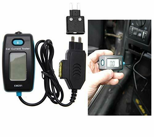

Io ho sempre nel camper questo
Mini Amperometro
che misura l'assorbimento inserendo
il suo puntele al posto dei fusibili
sia mini che normali e con mia modifica anche i Maxi
https://www.ebay.it/p/1239362797
63520  Fermec
Ha un suo fusibile incorporato e che protegge l'impianto
e si possono leggere gli assorbimenti di tutte le linee
in modo separato , senza staccare -senza scollegare o tagliare cavi
e senza dover lavorare sulla batteria sia motore che cellula.
