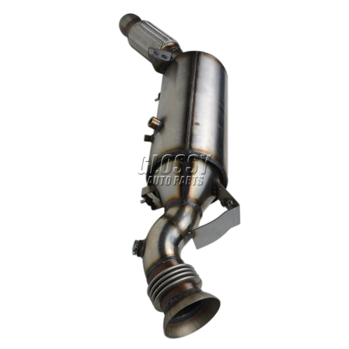

Il pezzo è simile, non so se uguale a questo:
se guardi nella parte in basso, c'è come la lamiera pieghettata a soffietto, e la crepa era in fondo a una gola del soffietto. Ammettendo anche di saldare, si viene a eliminare una gola del soffietto, che diventa piu rigido e quindi si crepa presto in una delle gole attigue.
Poi, vai a sapere se rendendolo piu rigido casomai va a creare danno in componenti vicini, mi sembra che li sia attaccato all uscita del turbo, metti che si crepa quello, sai che guaio!

Ovviamente mi ha telefonato e mi ha anche detto a grandi linee il costo dell intervento, e mi ha anche spiegato perchè meglio originale che concorrenza, e perchè non è riparabile. Lo ho gia scritto, me lo hanno spiegato
e condivido. cerco di spiegare meglio. Il pezzo è simile, non so se uguale a questo: se guardi nella parte in basso, c'è come la lamiera pieghettata a soffietto, e la crepa era in fondo a una gola del soffietto. Ammettendo anche di saldare, si viene a eliminare una gola del soffietto, che diventa piu rigido e quindi si crepa presto in una delle gole attigue. Poi, vai a sapere se rendendolo piu rigido casomai va a creare danno in componenti vicini, mi sembra che li sia attaccato all uscita del turbo, metti che si crepa quello, sai che guaio! Poi, per come sono fatto io, e anche per dove vado, mi piace avere il mezzo a posto e affidabile (per quanto possibile) perchè non c'è nulla di peggio di perdere la fiducia nel mezzo che a quel punto venderei subito perchè psicologicaente non lo sopporterei. Lo stesso guasto in capo al mondo, mi sarebbe costato molto di piu come denaro, e casomai parecchi giorni persi, e difficoltà di ogni tipo.  In Luglio e Agosto dovrei andare sulle Isole di Arran, Mull, Coll, Tiree, Jona, Jura e altre numerose micro isolette, dove penso non ci sia neppure un officina generica, figurati se MB. Se si rompeva li era peggio.
Tommaso, deduco che non hai ritirato il FAP rotto,  poteva fare bella mostra appeso in officina, visto quanto lo hai pagato.
Mio parere, per la rottura sarei portato a pensare ad alcune criticità, quel tipo di 4x4 montato (rigidità) , gli pneumatici (vibrazioni) o quanche colpo preso.

Tommaso, deduco che non hai ritirato il FAP rotto,  poteva fare bella mostra appeso in officina, visto quanto lo hai pagato.  Mio parere, per la rottura sarei portato a pensare ad alcune criticità, quel tipo di 4x4 montato (rigidità) , gli pneumatici (vibrazioni) o quanche colpo preso.  Roberto
Nessun colpo, il FAP è in alto nel vano motore, quindi impossibile che subisca urti, e poi il meccanico mi ha detto che ne cambiano tanti per quel problema identico, e tutti gli altri sono a sola TP.  Che poi il 4x4 è anche molto piu molleggiato e morbido del TP.
Però mi sono portato a casa la batteria smontata, ha 8 anni ma funziona perfettamente e una batteria per prove e collegamenti vari da tenere a casa nella mia officina, serve sempre. Ne avevo un altra 95Ah anche seminuova ma va in Ucraina, me la ha chiesta un ragazzo che conosco per spedirla a sua mamma per i blackout....mi serviva, ma non potevo dire di no, perchè la serve molto di piu.  Poi è arrivata questa di rimpiazzo, e quindi a posto.
