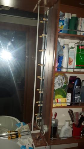

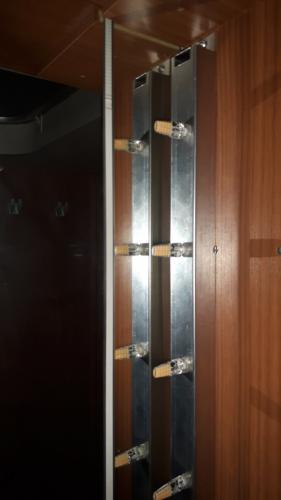

Ciao a tutti, sono un felice proprietario di un 614sl.
Qualcuno saprebbe indicarmi come si sostituisce il neon in bagno?
ho provato qui https://www.camperonline.it/for...
ma non mi ha risposto nessuno :(
a proposito..anche nel vs camper luce bagno e garage sono indipendenti dalla shaudt (funzionano anche con la centralina su off)?

Ciao, io ho un 514 del 2010 e mi sembra di vedere che la tua luce a neon del bagno è identica alla mia.
Ho fatto il lavoro di sostituzione del tubo al neon con 8 lampade LED qualche anno fa eliminando gli attacchi del tubo e cablando i portalampade LED(in ceramica) direttamente all'interruttore già presente. Non ho sostituito semplicemente il tubo, che del resto era ancora funzionante ma l'ho eliminato perché faceva una luce  forse sufficiente quando si era scaldato ma appena acceso per almeno un minuto assolutamente no.
Il ricordo che ho non è molto nitido, ma se non sbaglio ci sono da togliere 5 viti(coperte da tappini di plastica) sulla paretina verso la lampada all'interno dell'armadietto. Dopodiché il plexiglass opalescente della lampada si toglie forzandolo delicatamente.
Appena tolto vedi un profilato in alluminio(nelle foto allegate vedi in alto il foro) che ha alle estremità il supporto per il tubo neon.
Nelle mie foto il supporto l'ho già tolto e vedi le lampade LED che ho messo al suo posto, ottenendo molta più luce già dall'accensione.
Non so darti informazioni sulla reperibilità del tubo neon alimentato a 12 V ma penso che non sia difficile trovarlo.
Non ti dico altro perché il lavoro, una volta aperta la lampada è facilmente intuibile.
Per quanto riguarda la luce del bagno e quella del garage confermo che non dipendono dall'interruttore sopra la porta della cellula ma direttamente dalla centralina EBL.
