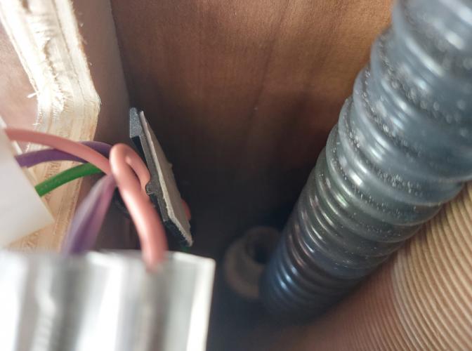

Tornando alla perdita che ha contribuito a spargere acqua e residui di spremitura d'arancia sul piano del vano batteria e nosodovealtro, tastando con la mano in un vanetto a lato dx della sede cassetta e poi introducendo il cellulare a mo' di sonda video, ho notato questo:
sembrerebbe proprio il corrugato che viene dal lavello e che perde ... ovviamente, se il tubo bianco doveva stare infilato.
Nessuna traccia di fascetta.

Basta che non ti facciano pagare la porta anche se c'è la tenda ... come pare sempre più un vezzo della Casa    Tornando alla perdita che ha contribuito a spargere acqua e residui di spremitura d'arancia sul piano del
vano batteria e nosodovealtro, tastando con la mano in un vanetto a lato dx della sede cassetta e poi introducendo il cellulare a mo' di sonda video, ho notato questo: sembrerebbe proprio il corrugato che viene dal lavello e che perde ... ovviamente, se il tubo bianco doveva stare infilato. Nessuna traccia di fascetta. Manutentibilità direi scarsina.
Anche se la foto non è a fuoco sembra proprio che quello spiralato si sia sfilato del sifone.
Durante l'assemblaggio del camper da nuovo lo avranno sicuramente infilato a forza ed invece della fascetta hanno fatto conto sulla, buona sorte. Grosso errore tecnico perché quegli spiralati hanno due componenti le spire in materiale plastico più duro ed il tubo più morbido, purtroppo la morbidezza gli è conferita da sostanze che sono però volatili e col tempo il tubo si irrigidisce, perdendo la presa sul sifone, e si accorcia sfilandosi. È matematico. In parte si può ovviare mettendo un tubo leggermente "abbondante" in lunghezza e mettendo una fascetta, ma andare a mettere e soprattutto a stringere una fascetta in quella posizione mi sa che c'è da diventare matti.
Io, dato che è uno scarico quindi non vi è pressione, prenderei in considerazione, se si trovano le misure, di innestare sul sifone uno spezzone di tubo rigido in PVC avente ad una estremità un innesto con guarnizione in modo di arrivare in corrispondenza del foro di ispezione, a quella altezza tagliare lo spiralato in eccesso ed innestarlo sul nuovo tubo mettendoci una fascetta.
Se trovi il tubo giusto da innestare è un lavoro di pochi minuti e di spesa irrisoria.

In effetti, tenendo conto che quello non è un vano diretto ma uno laterale del vano porta cassetta, ci si lavora con difficoltà, con un sola mano e piuttosto limitata come movimento.
Ma infatti conviene prolungare il tubo con uno spezzone innestato e fare la giunta con lo spiralato in un punto meno scomodo per mettere una fascetta.

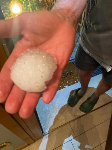

Una cosa che un po' mi angoscia è la vulnerabilità del PUAL in caso di grandinate. Forse perché mi è capitato a camper quasi nuovo (13k € di danni, per "fortuna" il 90% a carico assicurazione), ma francamente con i temporali che imperversano in questi ultimi anni rimpiango il VTR  del mio emerito Wingamm.
Questa due ore fa a Borno, BS
ma anche senza arrivare a queste, il mio era tragicamente ammaccato già con qualcosa meno.

Per ora, vista anche la difficoltà di trovare qualcosa di adatto in tempi brevi, ho reinfilato il raccordo nello spiralato spargendogli prima sull'esterno un collante per plastiche.
Ora vedo se tiene così, in caso non tenga cambierò sistema. Forse per quello sarà necessario aumentare le dimensioni della fessura, da cui ora si lavora con molta difficoltà. Anche una fascetta da elettricista "a stringere" (non dico una a vite) com'è ora non si riesce a mettere

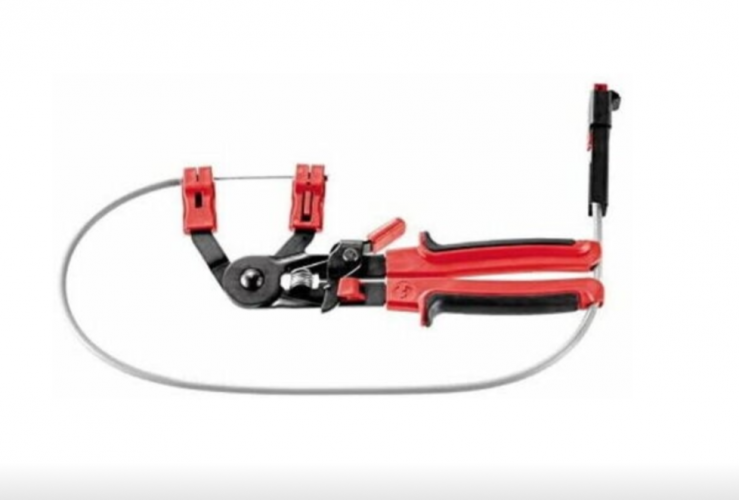

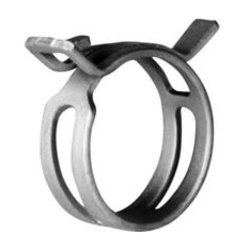

Ciao Armando e se provassi ad utilizzare una fascetta stringitubo a molla? Tipo queste:
https://amzn.eu/d/36yveJO
Ho visto che esistono delle apposite pinze che consentono di raggiungere punti difficilmente accessibili come nel tuo caso:
https://amzn.eu/d/3zDMMrN
