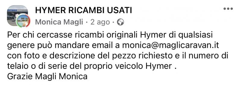

Ciao di seguito troverai lo screenshot di un post recente all’interno di un gruppo Facebook di ricambi Hymer (spero possa essere utile):

Ciao di seguito troverai lo screenshot di un post recente all’interno di un gruppo Facebook di ricambi Hymer (spero possa essere utile): Mauro
Grazie, Tantissime grazie. Buon ferragosto.

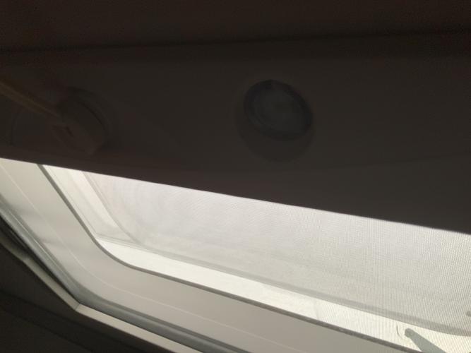

Tanto per non farci mancare nulla, stasera rientro in camper e accendendo la luce della plafoniera centro dinette, uno dei 4 led ha iniziato a sfarfallare… tipo luce stroboscopica e comunque abbastanza fastidiosa. Non so e non mi azzardo a tentare d’intervenire: la posizione è critica perchè temo debba smontare il manettino dell’obló centro e magari se lo smontassi e non fossi più capace di montare o qualcosa andasse storto, ipotesi con me verosimile… la “toppa sarebbe più grande del buco”: non posso permettermi di non poter più aprire il tetto sollevabile, con davanti ancora  molti giorni di vacanza  prima del rientro a casa..
Qualcuno ha già fronteggiato la sostituzione di un faretto a led?

In risposta al messaggio di Lbor del 12/08/2023 alle 23:48:45
e non mi azzardo a tentare d’intervenire: la posizione è critica perchè temo debba smontare il manettino dell’obló centro e magari se lo smontassi e non fossi più capace di montare o qualcosa andasse storto, ipotesi con me verosimile… la “toppa sarebbe più grande del buco”: non posso permettermi di non poter più aprire il tetto sollevabile, con davanti ancora  molti giorni di vacanza  prima del rientro a casa.. Qualcuno ha già fronteggiato la sostituzione di un faretto a led?  Grazie
Solitamente i faretti incorporati nella cornice oblò sono bloccati da una molla a lamella.
Basta tirare dolcemente il faretto vincendo lo sforzo della molla senza dover smontare la cornice.
Se dovessi smontare la cornice togliere e rimettere la manettina dell’oblo non comporta alcuna difficoltà.
Saluti Massimo

In risposta al messaggio di massimo2020 del 13/08/2023 alle 07:57:43
Solitamente i faretti incorporati nella cornice oblò sono bloccati da una molla a lamella. Basta tirare dolcemente il faretto vincendo lo sforzo della molla senza dover smontare la cornice. Se dovessi smontare la cornice togliere e rimettere la manettina dell’oblo non comporta alcuna difficoltà.
Grazie Massimo. Il faretto peró é inserito nella cornice e quindi, a meno di fare leva con qualcosa (cacciavite, coltello) non esce. Corretto agire così?

In risposta al messaggio di Lbor del 13/08/2023 alle 09:09:58
Ciao, nel mio che sembra simile al tuo, con il cacciavite piccolo facendo leva, esce il dischetto con il vetrino e si cambia il dischetto con i led. Tutto qui. Buon ferragosto a tutti
