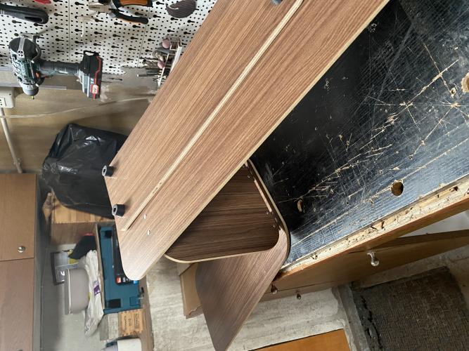

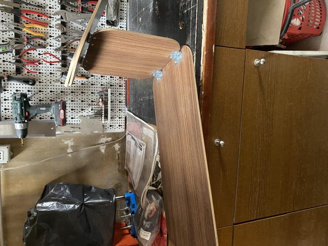

In risposta al messaggio di paodi del 08/06/2024 alle 20:32:08
Scusate l'intromissione ma io sul mio i580 ho riportato sulla fiancata 1) 1800 e 2) 2000  Le mie pressioni ottimali a pieno carico sono 4,8 davanti e 5,2 dietro a freddo
ciao approfitto del fatto che anche tu possiedi un B MC580i per chiederti a cosa serve questo pezzo che abbiamo trovato sul nostro che abbiamo acquistato recentemente e non siamo riusciti a capirne l'uso : ti allego un paio di foto (scusami ma non sono capace IMG_3387.jpegIMG_3386.jpeg
Modificato da sugar20 il 13/06/2024 alle 14:30:27
