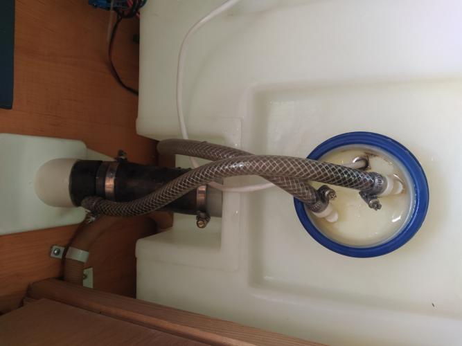

Buongiorno a tutti, ho un piccolo ma fastidioso problema di acqua. Siamo fermi da qualche giorno ed oggi ho trovato un po' di acqua sul pavimento. Aperto lo sportello sopra il serbatoio che sta nella panca della dinette, era tutto pieno d'acqua nei vari incavi, dopo avere asciugato tutto, verifico che esce un po' di acqua nella zona dove sono collegati i 2 tubi nella foto. Ho verificato che il tubo di sfiato è libero e le fascette ben strette. L'acqua arriva normalmente a tutti i rubinetti. Cosa può essere?
Naturalmente è il solito impianto Hymer con pompa sommersa e senza vaso di espansione, per cui il circuito dell'acqua non dovrebbe essere in pressione.
PS i 2 raccordini in plastica semitrasparente dove sono attaccati i 2 tubi flessibili si muovono leggermente. E' normale o segno che si stanno rompendo e potrebbe perdere da lì?
era tutto pieno d'acqua nei vari incavi, dopo avere asciugato tutto, verifico che esce un po' di acqua nella zona dove sono collegati i 2 tubi nella foto. Ho verificato che il tubo di sfiato è libero e le fascette ben strette. L'acqua arriva normalmente a tutti i rubinetti. Cosa può essere? Naturalmente è il solito impianto Hymer con pompa sommersa e senza vaso di espansione, per cui il circuito dell'acqua non dovrebbe essere in pressione. PS i 2 raccordini in plastica semitrasparente dove sono attaccati i 2 tubi flessibili si muovono leggermente. E' normale o segno che si stanno rompendo e potrebbe perdere da lì? grazie
Non se sia anche il tuo caso ma a me perdeva dal tappo quello con la ghiera blu, aveva una guarnizione di spugna e me l'hanno sostituita con una di gomma tipo oring
Grazie, ora controllo la guarnizione, ma mi chiedo come e da dove possa uscire acqua quando la pompa non funziona e l'impianto non è in pressione
Ciao, anche a me è capitato e me ne sono accorto quando riempito il serbatoio, dopo aver fatto alcune curve, trovavo l’acqua fuori. Mi perdeva il raccordo di gomma che da fuori va al serbatoio. Prova a vedere le fascette. Ciao
Grazie anche a te. È vero che per arrivare qui ho fatto un'infinità di curve (sono sul Gargano tra Vieste e Mattinata), ma sono anche fermo da 4 giorni in campeggio e il serbatoio non è tutto pieno. Ho spento la pompa (ho un interruttore che le toglie proprio tensione) e l'acqua non esce più. Se invece lascio la pompa sotto tensione e apro un rubinetto, poi piano piano la zona nella foto si riempie di acqua. Così lentamente che non si capisce da dove arriva. Domattina ricontrollo tutto
Facendo il pieno del serbatoio spesso, direi sempre un pochino di acqua esce per esempio da dove entra il cavo elettrico della pompa, perchè a serbatoio pienissimo il livello è superiore e arriva fino al bocchettone. Però quando si consuma un po di acqua poi non perde piu. Nel mio caso non mi preoccupo perchè il serbatoio è sotto al pavimento e quel pochino di acqua scende nella cassa di coibentazione dove c'è un foro che scarica a terra.
Controlla bene anche il tubo di riempimento, quello che va dal bocchettone al serbatoio, nel precedente Hymer del 2007 si era tutto fessurato e l acqua uscendo era andata sulla centralina che si era bruciata. Però ricordo che era un tubo trasparente con spirale metallica e mi sembra che il tuo sia differente.
Farei anche un controllo dove c'è l innesto del tubino di uscita, perchè mentre la pompa funziona il tubo di uscita è in pressione e dove c'è l innesto in alcuni casi  (ma li non vedo bene ma non mi sembra) c'è un innesto tipo Jhon Guest con Oring.
Anche io ti avrei detto di controllare la guarnizione del tappo da dove escono i tubi, anche a me è successo che con serbatoio pieno e molte curve uscisse l'acqua da lì, poi l'ho aperta e serrata bene e non è più uscita. Ma se dici che sei fermo, pulisci la zona, ed aprendo un rubinetto lentamente si riempe d'acqua il vano all'interno della ghiera, direi di guardare con attenzione l'uscita del tubo che porta l'acqua all'impianto. O è la fascetta che non tiene bene o si è fessurato qualcosa
