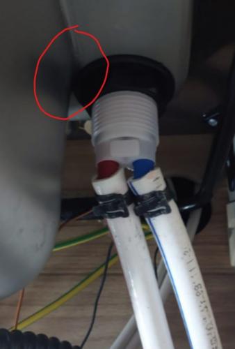

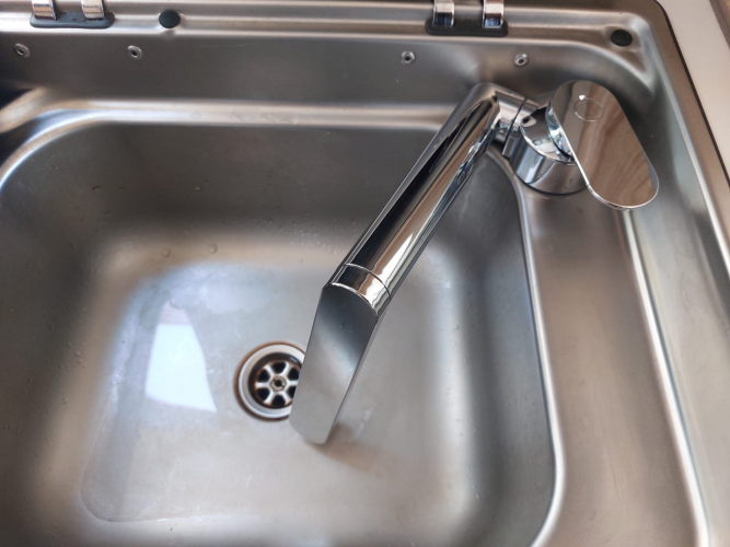

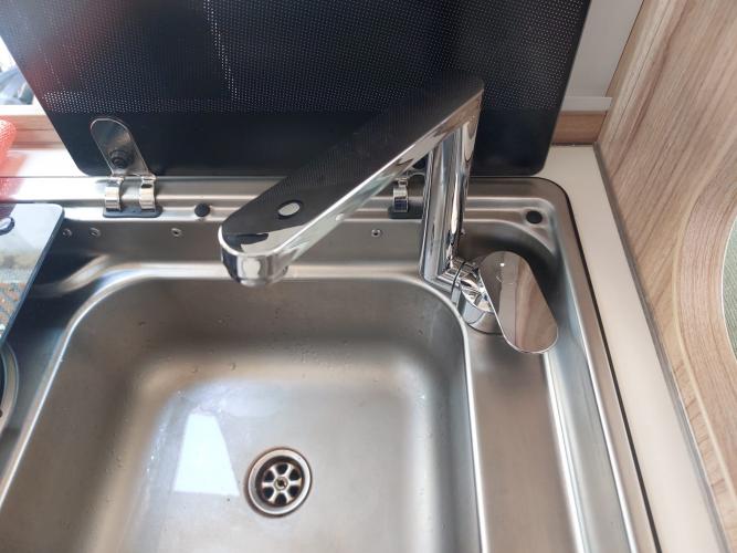

e anche questa è fatta!
alla fine la punta conica che avevo, pur essendo nuova, si è rivelata una emerita sòla (come si dice da queste parti) non essendo assolutamente in grado di mangiare metallo.
La raspa che avevo faceva molta fatica e fortunatamente avevo preso l'altra nuova su amz (arrivata ieri!) che invece ha lavorato ottimamente.
Il foro l'ho fatto concentrico perchè ho valutato che gli ingombri sotto avessero margini troppo risicati per rischiare, ed in effetti è entrato tutto all aperfezione ma senza margini:
Ed ecco a voi:
Come Mauro sa ;-)  la cosa più rognosa è lavorare sotto il lavello perchè c'è pochissimo spazio e si fa fatica ad infilare anche gli attrezzi, ma tutto è bene quel che finisce bene.
La prima impressione di utilizzo è ottima :-)
Ciao! Gianluca

e anche questa è fatta! alla fine la punta conica che avevo, pur essendo nuova, si è rivelata una emerita sòla (come si dice da queste parti) non essendo assolutamente in grado di mangiare metallo. La raspa che avevo faceva
molta fatica e fortunatamente avevo preso l'altra nuova su amz (arrivata ieri!) che invece ha lavorato ottimamente. Il foro l'ho fatto concentrico perchè ho valutato che gli ingombri sotto avessero margini troppo risicati per rischiare, ed in effetti è entrato tutto all aperfezione ma senza margini: Ed ecco a voi: Come Mauro sa ;-)  la cosa più rognosa è lavorare sotto il lavello perchè c'è pochissimo spazio e si fa fatica ad infilare anche gli attrezzi, ma tutto è bene quel che finisce bene.  La prima impressione di utilizzo è ottima :-)
Bravo, ciò dimostra che chi progetta i camper si guarda bene dall'usarli per verificare aventuali problematiche
Complimenti per l ottimo risultato!
Sulla fresa a gradini non ho voluto dire nulla, ma io le uso per la plastica o alluminio, temevo che sull Inox che è sempre ostico, creasse calore senza intaccarlo.
Allora ottima la scelta della lima nuova, che ha fatto il suo lavoro....condotta con maestria wink

Complimenti per l ottimo risultato! Sulla fresa a gradini non ho voluto dire nulla, ma io le uso per la plastica o alluminio, temevo che sull Inox che è sempre ostico, creasse calore senza intaccarlo. Allora ottima la
scelta della lima nuova, che ha fatto il suo lavoro....condotta con maestria PS: ho qui cio che ti promisi, solo da inviartelo, ma faccio a settembre perchè non trovo all appello due dei 6 sensori che avrò messo da qualche parte ma che ora non trovo ma spero di trovarli quando avrò un attimo per controllare bene tutto cio che ho tolto dal camper e piu o meno è il contenuto di un container standard!
In effetti così è stato, stava iniziando a bruciare l'inox ma mi sono fermato in tempo. Ci avevo sperato perché era genericamente data per "metallo" ma non avevo esperienza al riguardo ed anche io l'avevo utilizzata su materiali più teneri.
Approfitto per ringraziare ancora una volta Mauro1977 dato che, senza la sua condivisione, non mi sarei mai azzardato a fare un lavoro del genere con il terrore di rovinare il piano cottura e non poter tornare indietro.
Riguardo i sensori, non ti preoccupare nel modo più assoluto, quando potrai ed avrai tempo saranno sempre graditi ;)
Ciao! Gianluca
Modificato da B747 il 20/07/2024 alle 16:19:18

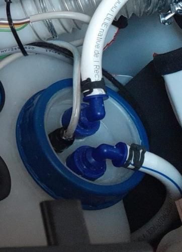

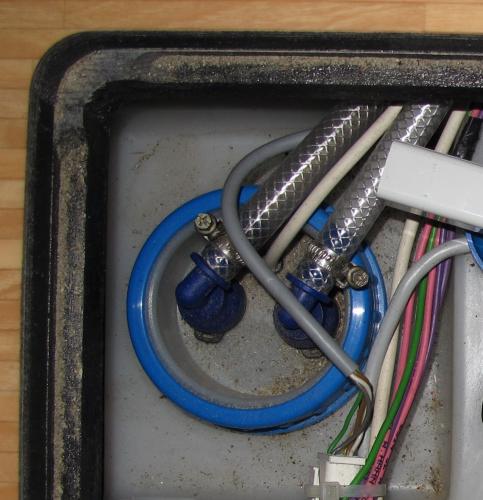

Un aggiornamento sulla mia piccola perdita d'acqua. Ho verificato guarnizioni e fascette varie, tutto ok. Ho capito che l'acqua arriva dal ritorno della parte di impianto che sta a un livello superiore a quella zona. Dovrebbe rimanere nel tubo, bloccata dalla valvola di non ritorno sopra la pompa. Invece si sparge in giro, evidentemente per una piccola fessurazione invisibile. La flangia e i raccordi sono in polietilene, per cui non incollabile. Lunedì sento un po' di concessionari qui in Puglia e vedo di trovare il ricambio. Mal che vada devo sollevare la panca e asciugare un paio di volte al giorno per il prossimo mesetto.
Grazie, non vedo l ora di andarlo a prendere e così incominciare un nuovo capitolo di viaggi.
se è una rottura invisibile ma contenuta, provvisoriamente potresti tentare di stagnarla dall esterno, per esempiu facendo un "mappone" di qualche materiale stagnante attorno al punto incriminato, dopo avere asciugato bene. Penso che una bella pallotta di Terosat potrebbe fare provvisoriamente, e poi non sarebbe neppure impossibole da pulire una volta a casa.
Non per l acqua che rimane a vista ma per quella, anche poca che andasse dietro al serbatoio e casmai gonfia il legno.
Se trovi un concessionario HYMER potrebbe anche avere il tappo completo di raccordi, eventualmente la  versione con i raccordi Blu John Guest che mi sembrano piu resistenti, come avevo nel B514SL del 2007 e anche su MLT del 2015
Da una foto del Grand Canyon S mi sembra che ora usino una versione ancora differente con raccordi diversi  Ma il tappone azzurro mi sembra sempre uguale e quindi intercambiabile. Vedo anche un pressacavo attorno al filo elettrico, sicuramente meglio del gommino che c'era prima
