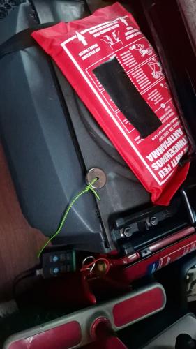

Inserito il 03/09/2024 alle: 15:00:07
In risposta al messaggio di IZ4DJI del 03/09/2024 alle 13:13:17
che sia il cuoricino in alto aggiungi ai preferiti ?  Ma non lo so neppure io. Oppure penso che dal tuo profilo puoi vedere le discussioni a cui ti sei iscritto per avere l avviso. PS: si, clicca sul tuo nickname in alto a destra, si apre una tendina dove c'è preferiti (io non ne ho messi) e se ne trovi, penso che da li puoi cancellarli.
tommaso,
per il portellone laterale, quando non sei in bolla, io ho fatto così:
calamita (un neodimio circolare del diametro di 2euro) a cui ho legato nel foro centrale un pezzetto di cordino tipo da alpinismo, del diametro 2 mm.
La piazzo sulla guida inferiore del portellone e te lo ferma nella posizione che vuoi (io ho il ducato, ma penso che lo sprinter funzioni uguale come sistema)
CSM, dove tu compri spesso, mi pare venda un blocca portellone, ma io preferisco il mio sistema
al limite ti faccio una foto, adesso son in ufficio

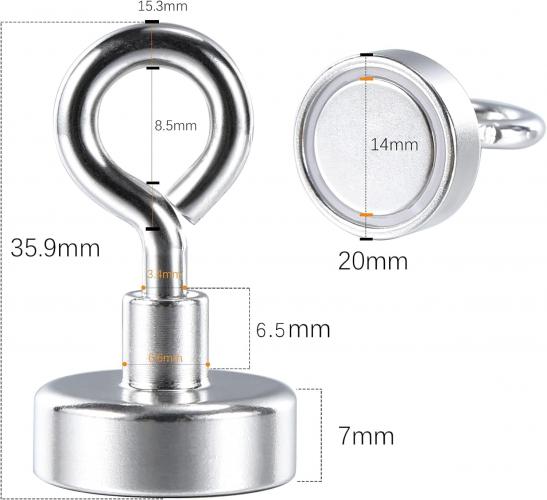

Inserito il 03/09/2024 alle: 18:42:09
In risposta al messaggio di pischellino del 03/09/2024 alle 15:00:07
tommaso, per il portellone laterale, quando non sei in bolla, io ho fatto così: calamita (un neodimio circolare del diametro di 2euro) a cui ho legato nel foro centrale un pezzetto di cordino tipo da alpinismo, del diametro
2 mm. La piazzo sulla guida inferiore del portellone e te lo ferma nella posizione che vuoi (io ho il ducato, ma penso che lo sprinter funzioni uguale come sistema) CSM, dove tu compri spesso, mi pare venda un blocca portellone, ma io preferisco il mio sistema al limite ti faccio una foto, adesso son in ufficio
ottima idea, ci studio sopra, tra l altro ho delle calamite al neodimio con occhiello che sembrano fatte apposta
avrei preferito un sistema con aggancio automatico sia a meta apertura che a apertura totale, che su certe versioni di sprinter BUS c'è ma da me non c'è e penso che sia proprio fatto tutto diverso.
Il problema si presenta piu che altro per la salita o discesa al volo, non quando si sta fermi che allora apro tutto e è come essere sotto la veranda (che non ho e non voglio), aria che gira ma all ombra.

Inserito il 04/09/2024 alle: 10:34:51
In risposta al messaggio di IZ4DJI del 03/09/2024 alle 18:42:09
ottima idea, ci studio sopra, tra l altro ho delle calamite al neodimio con occhiello che sembrano fatte apposta avrei preferito un sistema con aggancio automatico sia a meta apertura che a apertura totale, che su certe
versioni di sprinter BUS c'è ma da me non c'è e penso che sia proprio fatto tutto diverso. Il problema si presenta piu che altro per la salita o discesa al volo, non quando si sta fermi che allora apro tutto e è come essere sotto la veranda (che non ho e non voglio), aria che gira ma all ombra.
Tommaso ricorda di mettere sotto il magnete
qualcosa di morbido per
NON ROVINARE la vernice
anche sporgente dai lati di qualche millimetri
il bordo del cilindro sewmbra  "tagliente "

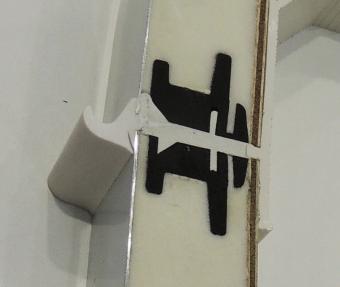

Inserito il 04/09/2024 alle: 13:29:42
Visto che qua' ci sono utenti molto ben preparati tecnicamente volevo porvi una domanda su cui non ho trovato grandi notizie. Volevo sapere le giunzioni nella cellula pual 2.0 come sono eseguite. Ho letto di un incollaggio con tecnica aeronautica ma non ho capito bene come è effettuata. In oltre sulle giunzioni noi vediamo dei coprifilo questi hanno solo valenza estetica? Il coprifilo se si dovesse sciupare con sole ed intemperie basta rimuoverlo e sostituirlo? Grazie
Inserito il 04/09/2024 alle: 13:59:58
In risposta al messaggio di franco49tn del 04/09/2024 alle 10:34:51
Tommaso ricorda di mettere sotto il magnete qualcosa di morbido per NON ROVINARE la vernice anche sporgente dai lati di qualche millimetri il bordo del cilindro sewmbra  tagliente
saggio consiglio, grazie! smiley

Inserito il 04/09/2024 alle: 14:22:34
In risposta al messaggio di emerson02 del 04/09/2024 alle 13:29:42
ecco una foto ufficiale Hymer di qualche anno fa. Ora la parte visibile è cambiata non piu a grondaia ma semitonda.
Difficile che si rovino salvo incidente o sfregare contro un muro o tronco.  Nel caso le officine Hymer hanno una attrezzatura particolare che fresa la giunzione e ne inserisce una nuova. Cosi mi dissero.
emerson02
emerson02
31/05/2021 201
Inserito il 04/09/2024 alle: 14:30:08
In risposta al messaggio di IZ4DJI del 04/09/2024 alle 14:22:34
ecco una foto ufficiale Hymer di qualche anno fa. Ora la parte visibile è cambiata non piu a grondaia ma semitonda. Difficile che si rovino salvo incidente o sfregare contro un muro o tronco.  Nel caso le officine Hymer hanno una attrezzatura particolare che fresa la giunzione e ne inserisce una nuova. Cosi mi dissero.
Ecco i miei dubbi sono emersi proprio guardando questa immagineangry Da qunto mostra la  foto sembra che la guarnizione esterna vada a tutto spessore nella parete, quindi il mio dubbio è "le varie parti della scossa sono tenute assieme da questa guarnizione di gomma?surprise In oltre come dicevo sopra se la gomma esterna si deteriora con il sole ed il freddo, stando all'immagine mi sembra molto complicato sostituirle.
Inserito il 04/09/2024 alle: 18:20:06
In risposta al messaggio di emerson02 del 04/09/2024 alle 14:30:08
Ecco i miei dubbi sono emersi proprio guardando questa immagine Da qunto mostra la  foto sembra che la guarnizione esterna vada a tutto spessore nella parete, quindi il mio dubbio è le varie parti della scossa sono tenute
assieme da questa guarnizione di gomma? In oltre come dicevo sopra se la gomma esterna si deteriora con il sole ed il freddo, stando all'immagine mi sembra molto complicato sostituirle.
La immagine è del sistema PUAL ma ora la Hymer usa il PUAL 2  e potrebbe avere differenze anche nei giunti, ma non lo so.
Si vedono in giro degli Hymer di oltre 25 anni e quelle giunture sono nuove e perfette, quindi sicuramente è un materiale ottimo.
Se poi fosse da sostituire, come dicevo le officine Hymer hanno la macchina che lo fa.
E' lo steso procedimento che adottano se si deve sostituire una intera parete, questa macchina fresa a fondo la giuntura che poi viene sostituita con una nuova e nuovo incollaggio.
Certo che non lo fa ammiocugggino nel garage laugh

Inserito il 04/09/2024 alle: 18:34:07
Senza%20titolo(15).jpgquesto è come ho fatto io: tengo il neodimi, col cordino, attaccato alla piastra girevole del sedile, così è a portata di mano sia salire che scendere; inoltre il cordino tiene leggermente distanziato da metallo e non graffia

Inserito il 04/09/2024 alle: 21:42:10
In risposta al messaggio di IZ4DJI del 04/09/2024 alle 18:20:06
La immagine è del sistema PUAL ma ora la Hymer usa il PUAL 2  e potrebbe avere differenze anche nei giunti, ma non lo so. Si vedono in giro degli Hymer di oltre 25 anni e quelle giunture sono nuove e perfette, quindi sicuramente
è un materiale ottimo. Se poi fosse da sostituire, come dicevo le officine Hymer hanno la macchina che lo fa. E' lo steso procedimento che adottano se si deve sostituire una intera parete, questa macchina fresa a fondo la giuntura che poi viene sostituita con una nuova e nuovo incollaggio. Certo che non lo fa ammiocugggino nel garage
Certamente ammiocugino nel garage non porterei il mio Hymer neanche per incollare un pannello solare. surprise ps spero prima i poi di trovare una sezione del pual 2.0.

Per il pual garantisco per esperienza che quelle giunzioni resitono a sforzi inimmaginabili (a suo tempo misero un camper sopra una roulotte per pubblicità) ho visto mezzi pual che hanno preso notevoli botte dopo decenni senza battere ciglio, si piega l'alluminio ma la giunzione non cede.
