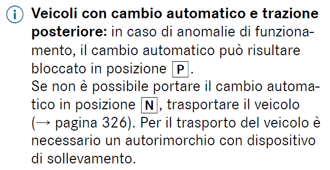

Buonasera a tutti, ho avuto un problema il mio MLT580 con cambio automatico 7Gtronic lasciato al rimessaggio tutto a posto, tre giorni dopo vado a prenderlo per portarlo alla mercedes per cambiare le pastecche dei freni,
il motore parte ma non si inserisce le marce, il panico il carrattrezzi non entra nel rimessaggio e lui non vuole sapere di muoversi sono venuti tre meccanici mercedes e non funziona, un  bel problema se ero dentro un traghetto non so come avrei fatto. Comincio ad avere dubbi veramente sui cambi automatici, non si possono traianare e non si puo' caricare sono dsperato a nessuno e' successo una cosa simile? Mi sa che torno al cambio meccanico . Anno 2019 41000 km

Sui mezzi moderni ci sono mille cose che possono guastarsi e lasciarti in problemi, ma non per questo si deve girare con l OM Lupetto di buona memoria wink
Se il mezzo dovesse essere trainato, c'è sempre la possibilità di scollegare l albero di trasmissione, operazione che si fa comunemente sui mezzi pesanti, e un buon meccanico fa senza problemi, oltretutto se anche il tuo è 4x4, il mezzo è alto e ci si lavora bene sotto senza doverlo sollevare....ma gli alberi sono due.
Oppure si mettono i carrellini sotto le ruote per portarlo fuori dal rimessaggio.
Non ricordo se su quel cambio (io ho il 9G Tronic ma penso sarà simile) c'è un sistema per mettere a folle in caso di guasto, ma se ci hanno guardato gia i meccanici MB, forse non c'è.
Il manuale non aiuta molto.
Immagino che tu lo sappia che se c'è lo sportello di guida aperto il cambio rimane in P, solo una pulce nell orecchio.
