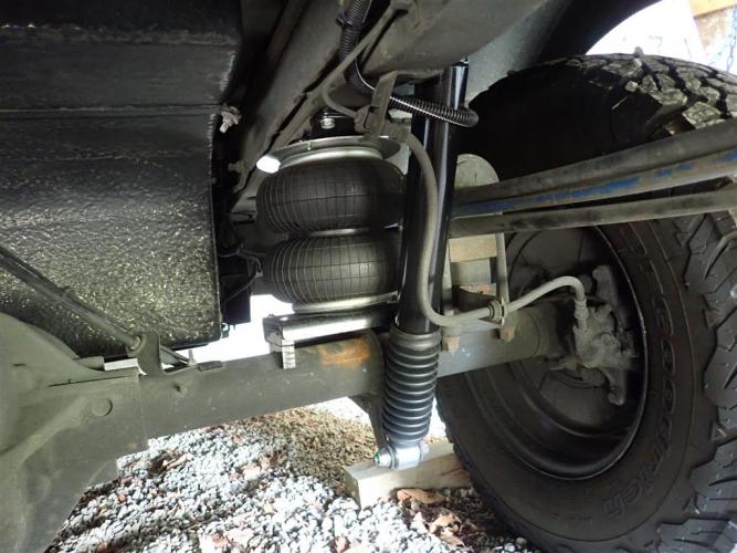

vabè, i miei ultimi due Sprinter, il semintegrale MLT e il furgonato sono 4x4 e quindi piu alti da terra e io ci lavoro sotto benissimo e con ampia possibilità di movimento, ma anche se togliessi 10cm, quelli che ha in meno la versione TP, ci si infila bene sotto e si riesce a lavorare. Poi io ho 65 anni e diversamente agile laugh, ma se si tratta di un meccanico piu giovane e piu magro, sicuramente ci lavora.
Qui stiamo parlando di un Hymer MLT  a TP, e non ha gavoni sotto (se non uno verso avanti) e comunque le bandelle se nel mio erano a 55 cm da terra, li saranno a 45cm da terra e quindi spazio piu che sufficente per uno abituato a interventi di emergenza.
solo per darti un idea, togli 10cm o forse meno e di spazio per lavorare ne rimane comunque in abbondanza

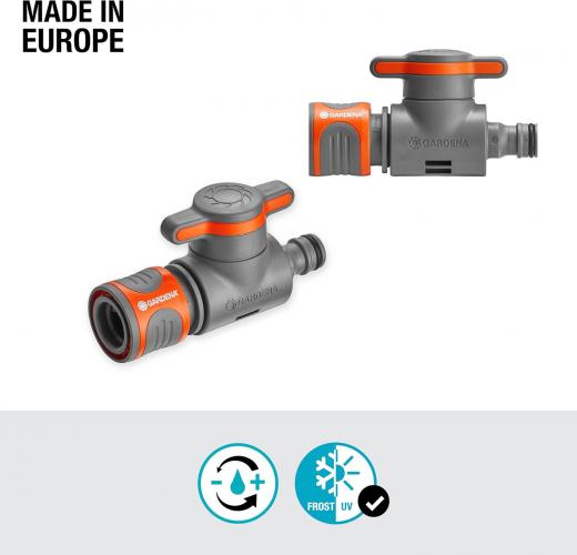

In teoria bisognerebbe staccare il tubo appena il serbatoio è pieno, altrimenti anche se c'è il troppo pieno, se c'è molta pressione poi un po di acqua passa dal passacavo della pompa e la trovi sul tappo.
Poi, riempiendo tutto, anche il tubo di carico che è piu alto del serbatoio, piano piano quell acqua esce e goccia sotto.
Direi tutto normale.
Quando trovo delle colonnine che danno acqua a pressione troppo elevata e senza un rubinetto, attacco prima questo raccordo così posso regolare la pressione dell acqua.
