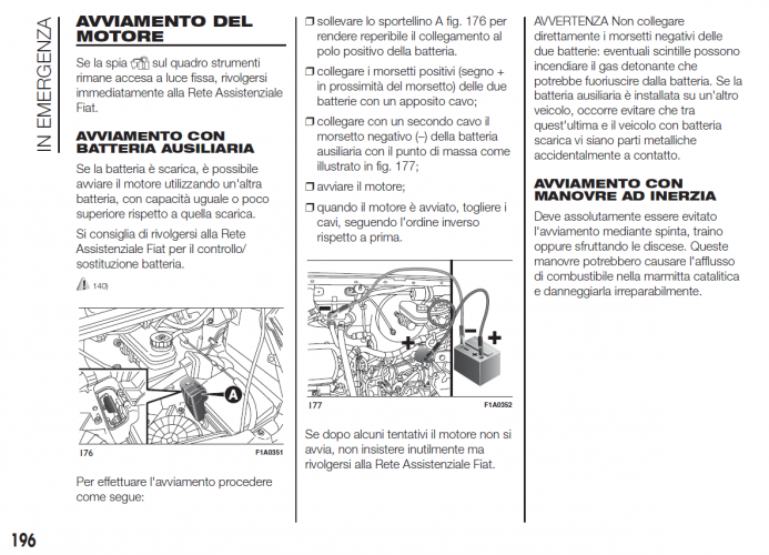

Ciao, sono sempre io. Abbiamo lasciato la radio accesa in camper e la batteria motore non dà segni di vita. Stiamo andando a comprare un booster ma a dove si trova la batteria del ducato nel MH? È un exis i 474

Se è un Ducato X250 o X290 la batteria motore si trova sotto il pavimento davanti ai piedi del conducente dentro a uno sportello di lamiera.
Però per l avviamento non si deve andare sulla batteria, il booster o i cavi vanno collegati in appositi punti predisposti nel vano motore.
Dal manuale dl Ducato:
Il positivo va collegato a una piastrina metallica che si scopre aprendo uno sportellino nero nella zona vicina alla scatola fusibili.
Il negativo ha un suo punto predisposto che in pratica è un bullone non verniciato sulla scocca metallica. Però se i cavi del booster che sono corti per ovvi motivi, non arrivassero, il morsetto negativo lo si puo anche collegare su qualsiasi parte metallica spessa del motore, cioè il blocco motore metallico o staffe spesse, non siu accessori, tubi o altro.
Riguardo al booster comperalo con buone caratteristiche, cioè con una buona corrente , una batteria capace e meglio se di buona marca. Avviare un Diesel serve una bella spinta.
Immagino che vi serva con urgenza, altrimenti ti avrei consigliato questo   NOCO Boost X GBX75  marca ottima, caratteristiche di alto livello e sicuramente un buon investimento.
Non ha un costo economico, ma con questo fa il servizio che deve fare, e anche nel tempo continua a farlo,  quelli che si trovano in giro da 100/150 euro, spesso vanno bene per una vettura, ma in poco tempo la batteria si degrada e sono da buttare. Io sono dell avviso che su certe cose che quando servono devono funzionare sempre, meglio non lesinare.
Strano pero che sia capitato, mi sembra che nei veicoli Fiat Stellantis etc, la radio è temporizzata e dopo un certo tempo si spegne da sola.
Se fosse una radio installata a posteriori, il consiglio è di alimentarla dalla batteria servizi.
Modificato da IZ4DJI il 20/02/2026 alle 19:44:45

Grazie Tommaso, sempre efficientissimo! Siamo andati di corsa a comprare un booster che, ci hanno assicurato, funziona per un Ducato: vedremo domani... Intanto la nostra partenza di stasera è rimandata perchè, anche se il motore fosse ripartito, ci saremmo trovati a viaggiare di sera e con il diluvio (è venuto giù un tale putiferio di 15 minuti mentre andavamo a comprare il booster che abbiamo avuto difficoltà a guidare pure con la macchina). Avevo pensato di attaccare il booster direttamente alla batteria perchè non so cosa c'è sotto il cofano di un MH: ho operato solo su auto e sul Ducato del vecchio camper. Secondo te c'è grande differenza? Domattina andiamo e vediamo con la luce. Intanto abbiamo attaccato il camper alla corrente che, nel rimessaggio dove stiamo, è attiva solo 12h/settimana e dovrebbe essere giusto oggi: incrociamo le dita!! Quanto all'autoradio, non si spegne col motore del Ducato proprio per permetterci di ascoltarla anche da fermi: semplicemente, lunedì, che siamo rientrati, dovevamo essere un po' ubriachi perchè mio marito si è dimenticato di spegnere la radio (l'aveva usata per la telecamera della retromarcia) e io l'interruttore generale, cosa che faccio sempre io da 26 anni... e non mi sono mai dimenticata!! Sarà la vecchiaia??

Non sono Tommaso evidentemente ma il motore è il medesimo, trovi dove collegarti con il booster nel cofano motore.
Per la radio indaga bene, DEVE spegnersi dopo un tot se installata correttamente, in FIAT è così da decenni

Motore avviato! Ora vediamo quanto tiene. Grazie per l’aiuto. Ovviamente non ci avevano attaccato la corrente quindi abbiamo dovuto usare il booster e ha funzionato, menomale…

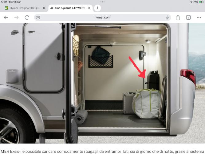

Ciao, sono sempre io e sono qui a chiedervi un altro paio di cosette:
1) cosa c’è in quel contenitore nero indicato in foto dalla freccia rossa? Vorrei evitare di aprirlo… Crick? Triangolo? Compressore? Considerato il peso e l’ingombro vorrei evitare di portarmi appresso cose inutili.
2) voi dove tenete la ruota di scorta? Nell’Arca ce l’avevo sotto il telaio fra i due longheroni, ma il concessionario mi ha detto che su questo mezzo (Exis-I 474 con al-ko) non è possibile perché troppo basso. Quindi l’unica soluzione è piangermela nel garage?

Nel contenitore c'è il cricc FIAT con la chiave svitabulloni.
Verifica se il cric è adatto al tuo telaio e, se la ruota di scorta è in acciaio, di avere i bulloni giusti per montarla
