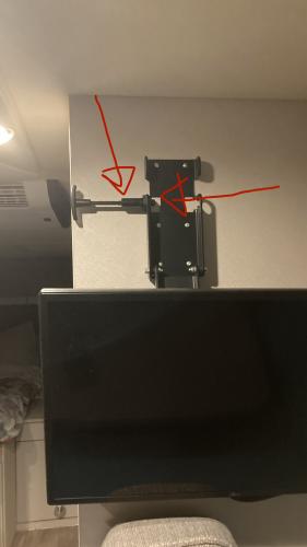

Inserito il 23/03/2026 alle: 16:09:01
Buongiorno,
ho un problema con i bracci della TV della dinette. Appena mi metto in movimento, il gancio si “sgancia e la TV cade, sbattendo pesantemente sulla parete. Il problema è il fermo che in foto è indicato dalla freccia. Le ho provate tutte ma non c’è modo di bloccare la TV nella sua posizione alta. Suggerimenti? Vorrei evitare di distruggere parete e TV con tutte queste vibrazioni.IMG_7940.jpeg

Inserito il 23/03/2026 alle: 16:32:25
In risposta al messaggio di Manu72 del 23/03/2026 alle 16:09:01
Buongiorno,  ho un problema con i bracci della TV della dinette. Appena mi metto in movimento, il gancio si “sgancia e la TV cade, sbattendo pesantemente sulla parete. Il problema è il fermo che in foto è indicato dalla
sembrerebbe un semplice blocco meccanico del braccio
probabilmente con le vibrazioni ha un po' di lasco e si sfila da solo
un piccolo elastico che tiene la maniglia (e relativo pernetto) verso destra e non dovrebbe più aprirsi
semprechè l'occhiello presente sul braccio nel retro televisore non sia danneggiato, ma non si vede

Inserito il 23/03/2026 alle: 21:15:36
In risposta al messaggio di pischellino del 23/03/2026 alle 16:32:25
sembrerebbe un semplice blocco meccanico del braccio probabilmente con le vibrazioni ha un po' di lasco e si sfila da solo un piccolo elastico che tiene la maniglia (e relativo pernetto) verso destra e non dovrebbe più aprirsi semprechè l'occhiello presente sul braccio nel retro televisore non sia danneggiato, ma non si vede
Grazie della risposta.
L’occhiello posteriore non è rotto e il fermo ieri l’ho stretto ben benino ma non è cambiato niente. Proverò con un elastico e vediamo se cambia qualcosa (ho provato con corde, tiranti, ecc… ma niente di fatto!)
Manuela

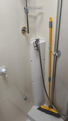

Inserito il 26/03/2026 alle: 16:39:24
Buongiorno Gruppo!
ho cercato nel forum senza trovare una risposta soddisfacente quindi chiedo a chi è ben più esperto di me.
Malauguratamente ho rotto il miscelatore della doccia (HYMER B 568 anno 2014). Il pezzo rotto è una plasticaccia ma ovviamente bisogna sostituire tutto il miscelatore (ho trovato il ricambio Reich per circa 90 euro!).
Prima di avventurarmi nella sostituzione vorrei chiedere una consulenza: per smontare la plastica bianca verticale che custodisce la tuberia, è sufficiente svitare le viti che si vedono? Ci sarà anche una sigillatura in silicone? E cosa che temo, le viti riavviteranno? (dubbio amletico).
L'alternativa è smontare il miscelatore nuovo e rimontare solo la parte sopra rotta, quindi senza smontare la plastica verticale bianca, ma avrei preferito la sostituzione completa se non rischiosa o troppo complessa.
Grazie a chi vorrà condividere la sua esperienza si smontaggio e rimontaggio elementi bagno!

Inserito il 27/03/2026 alle: 10:46:23
In risposta al messaggio di Sidra del 26/03/2026 alle 16:39:24
Buongiorno Gruppo! ho cercato nel forum senza trovare una risposta soddisfacente quindi chiedo a chi è ben più esperto di me. Malauguratamente ho rotto il miscelatore della doccia (HYMER B 568 anno 2014). Il pezzo rotto
è una plasticaccia ma ovviamente bisogna sostituire tutto il miscelatore (ho trovato il ricambio Reich per circa 90 euro!). Prima di avventurarmi nella sostituzione vorrei chiedere una consulenza: per smontare la plastica bianca verticale che custodisce la tuberia, è sufficiente svitare le viti che si vedono? Ci sarà anche una sigillatura in silicone? E cosa che temo, le viti riavviteranno? (dubbio amletico). L'alternativa è smontare il miscelatore nuovo e rimontare solo la parte sopra rotta, quindi senza smontare la plastica verticale bianca, ma avrei preferito la sostituzione completa se non rischiosa o troppo complessa. Grazie a chi vorrà condividere la sua esperienza si smontaggio e rimontaggio elementi bagno! Alberto
Ho avuto un B514 del 2007 ma il bagno era diverso.  Però, da quanto vedo, quella colonna è al interno delle pareti impermeabili, e quindi non dovrebbe essere stagna ne sigillata, che se entra acqua va comunque nel piatto doccia.  Penso che al limite ci sia un puntino di sigillante (o una piccola guarnizione/gommino) attorno a ogni vite, ma non dovrebbero esserci problemi a svitarle e neppure a riavvitarle, basta stringerle con misura e se c'era un puntino di sigillante rimetterlo..  Se hai il miscelatore nuovo, meglio sostituirlo integralmente così è tutto nuovo. Al limite quello vecchio potrà servire per qualche eventuale ricambio in futuro.
PS: se per caso una vite non tenesse piu nel legno (se c'è legno), una soluzione semplice ma solitamente efficace è martellare nel foro alcuni stuzzicadenti tagliati a meta, con della colla vinilica, tagliarli poi pari alla parete, e poi rimettere la vite che a quel punto terrà bene.

Inserito il 27/03/2026 alle: 21:28:23
In risposta al messaggio di IZ4DJI del 27/03/2026 alle 10:46:23
doccia.  Penso che al limite ci sia un puntino di sigillante (o una piccola guarnizione/gommino) attorno a ogni vite, ma non dovrebbero esserci problemi a svitarle e neppure a riavvitarle, basta stringerle con misura e se c'era un puntino di sigillante rimetterlo..  Se hai il miscelatore nuovo, meglio sostituirlo integralmente così è tutto nuovo. Al limite quello vecchio potrà servire per qualche eventuale ricambio in futuro. PS: se per caso una vite non tenesse piu nel legno (se c'è legno), una soluzione semplice ma solitamente efficace è martellare nel foro alcuni stuzzicadenti tagliati a meta, con della colla vinilica, tagliarli poi pari alla parete, e poi rimettere la vite che a quel punto terrà bene.
Grazie Tommaso, sempre prezioso!
Cosa consigli usare come sigillante? Ho sempre il dubbio sul tipo di silicone, anche considerando che l'acetico è fortemente sconsigliato da molti riparatori.
Una volta aperto vedrò anche come collegare i fili elettrici, che nel pezzo nuovo finiscono col rame stagnato ma non con Faston come speravo. Eventualmente crimperò.
Riguardo ai buchi spanati, ho usato spesso la tecnica dello stuzzicadenti, ma essendo area bagno/umida ho il terrore di fare danni e creare varchi per infiltrazioni.
Fornirò report a lavoro (spero) ultimato nei prossimi giorni, prima della partenza pasquale.
Buona serata a tutti!

Inserito il 27/03/2026 alle: 23:40:39
In risposta al messaggio di Sidra del 27/03/2026 alle 21:28:23
Grazie Tommaso, sempre prezioso! Cosa consigli usare come sigillante? Ho sempre il dubbio sul tipo di silicone, anche considerando che l'acetico è fortemente sconsigliato da molti riparatori. Una volta aperto vedrò anche
come collegare i fili elettrici, che nel pezzo nuovo finiscono col rame stagnato ma non con Faston come speravo. Eventualmente crimperò. Riguardo ai buchi spanati, ho usato spesso la tecnica dello stuzzicadenti, ma essendo area bagno/umida ho il terrore di fare danni e creare varchi per infiltrazioni. Fornirò report a lavoro (spero) ultimato nei prossimi giorni, prima della partenza pasquale. Buona serata a tutti!
Non sono esperto di sigillanti,  vero che l acetico puo creare ruggine (nelle viti) e quindi meglio di no. So che in ambito camper si usa il Sikaflex, ma ce ne sono vari tipi e non so altro.
Ma ne metterei giusto un punto attorno a ogni foro dellle viti, per evitare che l acqua possa infiltrarsi, ma non di piu, per non rendere un domani lo smontaggio difficile.
Se metti dei faston, essendo un ambiente umido (anche solo per  la condensa della doccia calda), forse una volta crimpati ci farei una goccia di stagno per precauzione, ma è una idea mia.

Inserito il 27/03/2026 alle: 23:42:01
per il dettaglio del tuo hymer, non avendolo mai avuto, non potevo aiutarti
per il foro se dovesse essere un po' spanato
invece dello stuzzicadenti puoi usare un pezzetto di guaina di filo elettrico che ti faccia da mini tassello, l'umidità non gli da fastidio

Inserito il 28/03/2026 alle: 07:42:39
smontalo tranquillamente se ha come sul mio un vuoto alla base ( che permette ad eventuali perdite d acqua di raccogliersi nel piatto diccia ) ci sono solo le viti che lo tengono .Se tolte le viti non si allontana dalla parete potrebbe avere un piccolo incastro verticale Le viti avranno tranquillamente di nuovo presa nei fori altrimenti fai un giro di teflon sul filetto.
