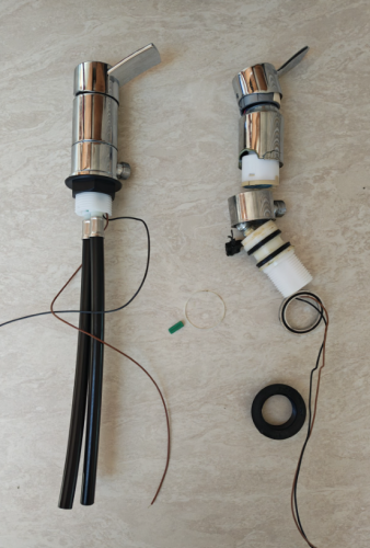

smontalo tranquillamente se ha come sul mio un vuoto alla base ( che permette ad eventuali perdite d acqua di raccogliersi nel piatto diccia ) ci sono solo le viti che lo tengono .Se tolte le viti non si allontana dalla parete
potrebbe avere un piccolo incastro verticale Le viti avranno tranquillamente di nuovo presa nei fori altrimenti fai un giro di teflon sul filetto. r

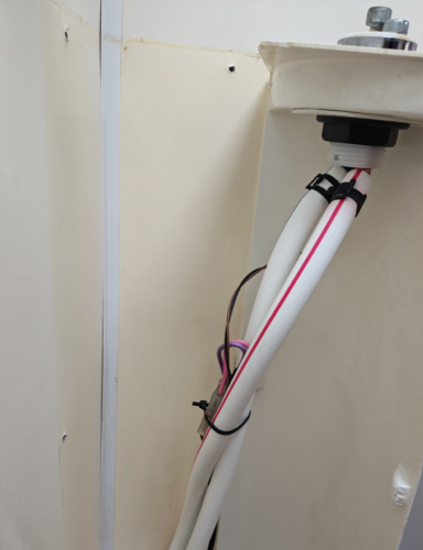

Sostituzione effettuata in circa un'ora di lavoro, smontaggio per niente rognoso e le viti tutte relativamente sane. Ho rimontato con il giro di teflon suggerito (ottima idea), ho azzardato niente sigillante per evitare di fare pasticci. L'unica mia difficoltà è come al solito crimpare i faston con i quali faccio sempre fatica (complice attrezzatura di scarsa qualità).
La parte delicata e proprio la plastica biancha che in corrispondenza dei fori inizia a segnarsi ed in un caso a creparsi, quindi attenzione alla forza di chiusura.
Ecco alcune foto a futura memoria per chi avrà un problema simile (evidenzio anche la mia soluzione per il supporto scopa, ottenuto con una ventosa da 1 euro, che trovo comodo, evitando di lasciarla in improbabili posti in giro per il camper).
Grazie ancora per gli utilissimi  consigli!

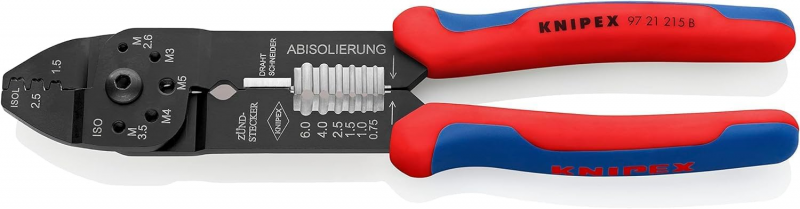

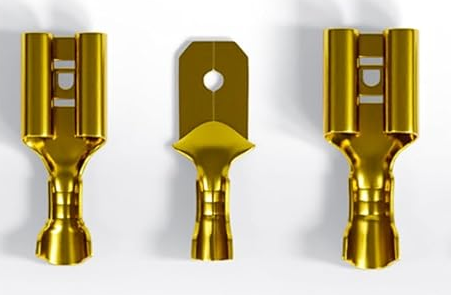

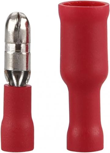

fare pasticci. L'unica mia difficoltà è come al solito crimpare i faston con i quali faccio sempre fatica (complice attrezzatura di scarsa qualità). La parte delicata e proprio la plastica biancha che in corrispondenza dei fori inizia a segnarsi ed in un caso a creparsi, quindi attenzione alla forza di chiusura. Ecco alcune foto a futura memoria per chi avrà un problema simile (evidenzio anche la mia soluzione per il supporto scopa, ottenuto con una ventosa da 1 euro, che trovo comodo, evitando di lasciarla in improbabili posti in giro per il camper).          Grazie ancora per gli utilissimi  consigli! Alberto
Complimenti per il lavoro, e grazie di averlo condiviso, sempre utilissimo.

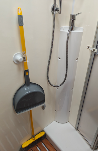

Ottima idea per la scopa, ma per me che ho un furgonato, sarebbe un lusso inimmaginabile, devo usare un manico corto 60cm e svitarlo dalla scopa per riporla surpriselaugh
Se non c'era sigillante attorno alle viti, hai fatto bene a non metterlo per non complicare le cose.
Riguardo ai Faston (quelli non isolati con linguette da piegare), ho varie pinze anche con cricchetto etc, ma quella che uso di piu è QUESTA economica che ho da circa 40 anni (la mia è zincata e non nera ma pressochè uguale) e funziona perfettamente e si usa rapidamente.
PS: il "cadavere" vecchio lo metterei da qualche parte, eventualmente per recuperare il micro switch che è un componente che a volte da difetto, o se fosse buona, la cartuccia.

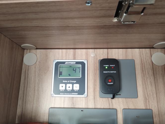

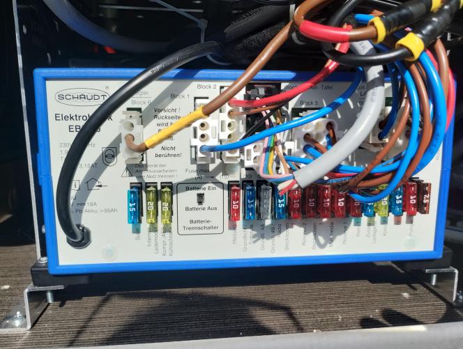

Scrivo qui per vedere se trovo un aiuto, ho un mlt580 2023, il camper monta un sistema di batterie misto della hemer, litio+ gel; la cellula utilizza la batteria AGM, poi quando questa ha necessità, attinge alle litio che
ricarica l'AGM,  immagino che il tutto sia regolato da una centralina hemer. Il problema è che ho notato che i pannelli solari montati, leggono solo la necessità della batteria AGM, che essendo quasi sempre carica non chiede di essere ricaricata, di contro non caricano la batteria litio.  C'è qualcuno che ha lo stesso sistema ed è un grado di aiutarmi? Grazie

Qualcuno che ha questa centralina con collegati pannelli solari? Non riesco a fare caricare la batteria a litio collegata in parallelo alla batteria AGM.
i faston piatti ora li crimpo faccendo un capio nelle alette più interna e il ritorno lo lo metto sotto la prima letta In questo modo se devi disinnestare più volte filo a capio ti aiuta anche climpatira non orrodossa
Ci sono le guaine restringenti
Ultimamente ho trovato/ereditati più robusti nel collegamento tra loro quelli tondi

Sarebbe interessante sapere la sigla, che nella foto è coperta wink.

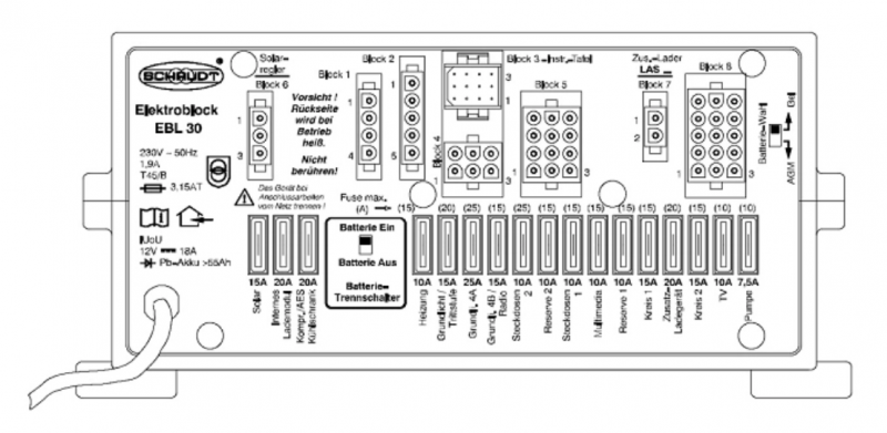

Quando avevo l MLT580 (del 2015) avevo una EBL29 che è praticamente identica ma differente l ingreso del cavo 220.
Il pannello solare era collegato al Block6, pin 1 (in alto) il positivo verso BS, pin 3 (in basso) il negativo, e da me il pin 2 (al centro) non era usato ma è il positivo verso BM.   Da te vedo che è collegato unicamente il Pin 2 e quindi suppongo che quel connettore sia usato solo per la carica della BM mentre per la BS sarà stato collegato altrove, potrebbe essere direttamente sulla BS AGM se carica solo quella.
Per caricare la Litio, penso che bisognerebbe fare una installazione differente, cioè direttamente sulla LItio e con un regolatore adatto al Litio, ma vado a intuito.
Se la AGM si carica dalla Litio, non dovrebbe servire caricare con l FV anche la AGM.

Sarebbe interessante sapere la sigla, che nella foto è coperta . Quando avevo l MLT580 (del 2015) avevo una EBL29 che è praticamente identica ma differente l ingreso del cavo 220. Il pannello solare era collegato al Block6,
pin 1 (in alto) il positivo verso BS, pin 3 (in basso) il negativo, e da me il pin 2 (al centro) non era usato ma è il positivo verso BM.   Da te vedo che è collegato unicamente il Pin 2 e quindi suppongo che quel connettore sia usato solo per la carica della BM mentre per la BS sarà stato collegato altrove, potrebbe essere direttamente sulla BS AGM se carica solo quella. Per caricare la Litio, penso che bisognerebbe fare una installazione differente, cioè direttamente sulla LItio e con un regolatore adatto al Litio, ma vado a intuito. Se la AGM si carica dalla Litio, non dovrebbe servire caricare con l FV anche la AGM.
Grazie per la risposta, questa situazione è un tentativo che con il conce abbiamo fatto la scorsa settimana, inizialmente era come dicevi tu, ma non caricava, allora ho chiesto di attaccare direttamente i fili provenienti dal regolatore. NDS direttamente sulla AGM che è collegata in parallelo con la litio, ma anche così non va. Domani gli dirò di collegare direttamente alla litio, ma comunque sono palliativi, perché a regola doveva funzionare come da installazione iniziale, potrebbe essere colpa della centralina? Il resto funziona tutto bene.
L'ingresso del FV su Block6 puo portare massimo 15A (anche se ho notizie non ufficiali che mettendo un fusibile da 20A le piste della centralina li portano ma ...). Però per aver 15A di FV bisognerebbe che ci fosse un pannello abbastanza grande.  Io penso che la centralina sia a posto e che il problema sia altrove, ma è piu una sensazione.
Se hai un regolatore NDS tipo il 320 o il 360 sono predisposti per BS Litio e quindi non dovrebbe esserci problema.

Sulla EBL30 l ingresso per regolatore solare è il Block6,  , pin 1 (in alto) il positivo verso BS, pin 3 (in basso) il negativo, e il pin 2 (al centro) è il positivo verso BM.
Su come collegarsi, dipende dal  tuo regolatore, come sono le uscite etc...
Di solito comunque il regolatore manda la maggior parte alla BS e una piccola percentuale, ma sempre piu che sufficente, alla BM. Nel mio regolatoe NDC SC320 sono max 20A verso BS e max 5A verso BM, ma non vedo mai carica verso la BM (led spento) perchè è sempre carica.
Personalmente ritengo che la carica BM da FV sia utile unicamente se il camper è rimessato all aperto e lo si lascia fermo a lungo, piu di un mese. Nell uso non serve perchè con gli alternatori attuali (nel mio Sprinter 419 è da 250A) appena ci si muove la BM è subito bella carica e non avendo assorbimenti particolari, rimane carica.
