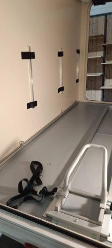

Chiedo qui un aiuto a chi ha esperienza di scooter in garage del camper.
Ho un exsis-i 578 del 2012 e vorrei caricare uno scooter 125 nel garage.
Vorrei sapere, da chi ha esperienza nel trasporto di scooter, come li fissate in garage.
Per esempio: avete fissato a pavimento un blocca ruota? avete forato il fondo del garage per fissarlo?
Attaccate le cinghie ai golfari che sono nelle guide laterali o avete predisposto punti di fissaggio dedicati?
Consigliate l'installazione di sistemi tipo "pollicino"?
Avete qualche suggerimento?
Mi piacerebbe avere un sistema di caricamento facilmente rimovibile, in modo da togliere tutto e avere il garage "pulito" per i viaggi in cui non utilizzerò lo scooter (per esempio se vado in montagna a sciare o se preferisco portare le bici..)
In merito al peso globale e sull'asse posteriore ho già fatto le adeguate verifiche. Il camper è 35q.li ma monta telaio da 42q.li pertanto dal punto di vista della sicurezza strutturale non ho problemi.
Grazie dell'aiuto da parte di tutti!

Ciao Roberto,
io carico nel garage del mio camper un Sh 150 e mi aiuto con un portamoto della CiBiEffe mod. Speedy System che ho preso usato tramite Subito, lo trovi anche su CSM ed ogni tanto lo mettono in promozione..
Con questo ausilio riesco a caricarlo e scaricarlo senza alcun aiuto ed è già un gran vantaggio,
Una volta entrato in garage lo fisso con 4 cinghie a cricchetto e fissate ai rispettivi golfari presenti di serie alle estremità del vano.
Con due cinghiette blocco anche le leve dei freni e lo scooter non si muove minimamente.
Questo portamoto è fissato con viti al pavimento del garage ed in pratica fissi due piccoli profili atti a tenere in sede le guide ed il carrello ma che puoi facilmente togliere allentando una sola vite. Comunque fa uno spessore di 4 cm ed almeno a me non da alcun fastidio nel caricare altro materiale al posto dello scooter.
C'è chi non usa il portamoto ma solo un bloccaruota anteriore ma mi sembra che questo complichi la fase di carico in quanto la ruota sterzante non viene controllata e probabilmente bisognerebbe essere in due.
A parte il peso totale a terra non dovresti preoccuparti del carico sul garage in quanto, mi sembra che il tuo mezzo abbia il telaio Al-ko è quindi longheroni continui fino a quasi il paraurti posteriore.
Piuttosto controlla la lunghezza dello scooter perchè gli Exsis non sono molto larghi e mi sembra anche rastermati in basso, controlla bene.

Grazie mille del suggerimento. Comincerò a cercare in questa direzione. Mi mette ansia forare il fondo del garage per fissare il sistema, ma credo che non ci siano grossi problemi, visto che dovrebbe essere un doppio guscio in vetroresina.

Ciao Roberto,
forare non è mai bello!
Comunque e sempre parlando del prodotto della CiBiEffe la sua utilità è quella di ausilio nel tenere in guida la moto nella fase di inserimento della moto nel garage quindi si tratta di una sollecitazione abbastanza limitata.
Queste 'aggeggio' viene tenuto fisso da due profili praticamente a 'C' alle due estremità, sono lunghi una ventina di cm ed andrebbero fissati al fondo con due viti ciascuno da 6 e lunghe all'occorrenza.
Considerando che vengono sollecitati al momento del carico ed in maniera anche limitata si potrebbe pensare al fissaggio con un adesivo che può essere del silicone o Sika che eventualmente si può anche togliere definitivamente con appositi prodotti.
Durante il viaggio e con la moto fissata con le cinghie questo portamoto non subirà alcuna importante sollecitazione e credo quindi che questo incollaggio sia decisamente sufficiente.
Guide e carrellino puoi facilmente toglierlo allentando una vite e lasciando i due profili a 'C' incollati alle estremità e di nessun disturbo.

il sistema speedy system di cibieffe è l'unico modo facile,comodo e sicuro per caricare lo scooter nel garage!

grazie del suggerimento!
avevo visto il sistema pollicino, ma mi sembra più costoso e più "macchinoso" con maggior rischio di rompersi, nel tempo...
