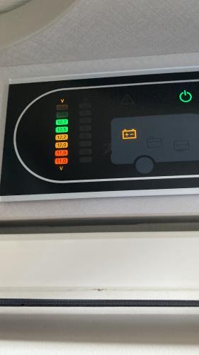

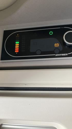

Inserito il 25/05/2026 alle: 11:47:06
Ciao a tutti, secondo voi sono normali questi valori? Siamo in viaggio da oltre 3 ore (e, comunque, il pannello non mi ha mai segnalato un valore pieno per la BM). Parlo di un Exis I del 2024 rimasto praticamente fermo fino a natale 2025 quando l’abbiamo comprato noiIMG_8168(1).jpegIMG_8169.jpeg

Inserito il 25/05/2026 alle: 13:10:35
In risposta al messaggio di Manu72 del 25/05/2026 alle 11:47:06
E' sul verde, quindi considerato normale da Hymer.
Immagino che i valori siano a motore spento, e da quanto tempo?. Hai anche pannello solare? Perchè la sua presenza influisce sul valore della BS.
Avviando il motore dovresti leggere sulla BM circa 14v.
Se come immagino è un EU6, dovrebbe avere l alternatore smart e quindi avere gia installato un DcDc (penso il Shaudt da 25A).
Vedo 12,7 nella BS ma non leggo bene nella BM, mi sembra 12,4 ? Un po bassino, se siete fermi da non tanto, ma accettabile. Dovrai vedere nell'inverno, se si avvia bene anche sottozero o fa fatica. Al minmo dubbio, conviene sostituire la BM, se ha piu di 4 o 5 anni e tantopiu se non sai come è stata conservata. Costa molto meno che rimanere fermi ie bloccati in inverno.  Una buona Varta Silver e sei a posto.  Però per adesso non mi preoccuperei, che in estate è difficile valutare lo stato della batteria e comunque difficile avere problemi.

Inserito il 25/05/2026 alle: 14:40:06
Un po' bassino sia motore che cellula, controlla se a motore acceso vada sui 14 volts ovviamente con un tester ai capi della batteria, la centralina è approssimativa

Inserito il 25/05/2026 alle: 14:40:21

Inserito il 25/05/2026 alle: 17:13:49
In risposta al messaggio di IZ4DJI del 25/05/2026 alle 13:10:35
E' sul verde, quindi considerato normale da Hymer.  Immagino che i valori siano a motore spento, e da quanto tempo?. Hai anche pannello solare? Perchè la sua presenza influisce sul valore della BS. Avviando il motore dovresti
leggere sulla BM circa 14v. Se come immagino è un EU6, dovrebbe avere l alternatore smart e quindi avere gia installato un DcDc (penso il Shaudt da 25A). Vedo 12,7 nella BS ma non leggo bene nella BM, mi sembra 12,4 ? Un po bassino, se siete fermi da non tanto, ma accettabile. Dovrai vedere nell'inverno, se si avvia bene anche sottozero o fa fatica. Al minmo dubbio, conviene sostituire la BM, se ha piu di 4 o 5 anni e tantopiu se non sai come è stata conservata. Costa molto meno che rimanere fermi ie bloccati in inverno.  Una buona Varta Silver e sei a posto.  Però per adesso non mi preoccuperei, che in estate è difficile valutare lo stato della batteria e comunque difficile avere problemi. Parere personale.
Il problema è proprio questo: che il motore era acceso perché eravamo in movimento in autostrada e stavamo viaggiando già da almeno 3 ore… Ecco perché mi sembravano entrambi bassini! Fra l’altro, ho due pannelli solari e 2 batteria al litio da 150A che da cellulare risultavano entrambe al 100%. Quando ho spento il motore, i valori della BS sono saliti di 2 tacche mentre quelli della BM di una tacca: com’è possibile? La mia centralina è una Shaudt EBL30.

Inserito il 25/05/2026 alle: 18:12:25
In risposta al messaggio di Manu72 del 25/05/2026 alle 17:13:49
In effetti abbastanza strano. Visto che le Litio non sono di serie, bisogna vedere come è stato fatto l impianto.
Per le Litio basati sulla loro app, che è sicuramente piu affidabile, per la batteria motore potrebbe forse esserci una spiegazione, cioè in viaggio viene sfruttata molto sia dal frigo che dal DcDc (che manda corrente alla Litio togliendola alla BM) e quindi spegnendo il motore che si spegne il frigo e il DcDc, la BM potrebbe salire per quello, ma è solo un mio ragionamento forse un po sforzato.
Anch'io sul Hymer MLT avevo la EBL-30 ma con una BS AGM.

Inserito il 26/05/2026 alle: 22:52:34
In risposta al messaggio di IZ4DJI del 25/05/2026 alle 18:12:25
In effetti abbastanza strano. Visto che le Litio non sono di serie, bisogna vedere come è stato fatto l impianto. Per le Litio basati sulla loro app, che è sicuramente piu affidabile, per la batteria motore potrebbe forse
esserci una spiegazione, cioè in viaggio viene sfruttata molto sia dal frigo che dal DcDc (che manda corrente alla Litio togliendola alla BM) e quindi spegnendo il motore che si spegne il frigo e il DcDc, la BM potrebbe salire per quello, ma è solo un mio ragionamento forse un po sforzato. Anch'io sul Hymer MLT avevo la EBL-30 ma con una BS AGM.
In effetti mia figlia stava studiando in viaggio e ha acceso l’inverter (da 2000W) per caricare il computer: potrebbe essere stato quello? Di fatto, comunque, non ho mai visto la BM arrivare al max valore della scaletta né da fermi né in moto (la BS invece si)

Inserito il 27/05/2026 alle: 17:39:29
In risposta al messaggio di Manu72 del 26/05/2026 alle 22:52:34
certo che è quello,
l'inverter sicuramente ha un assorbimento, anche se lo lasci acceso, senza spine 220v collegate
tutti i nostri veicoli hanno impianti di ricarica che danno priorità alle BS e solo quando queste sono cariche riversano su BM, che, viaggiando, viene ricaricata direttamente da alternatore
potrebbe essere che magari è vecchiotta ed inizia a non tenere la mx carica (che comunque non si misura dal pannello, ma con un tester direttamente dai poli o il più vicino ad essi)

Inserito il 30/05/2026 alle: 18:57:23
Scusa il ritardo ma ero via e leggo solo ora.
Se c'è un inverter consuma qualcosa anche se acceso e non utilizzato, quindi quando non lo si usa bisogna ricordarsi di spegnerlo.
Personalmente, ora che ho un notebook che si carica con USB-C,  non uso piu l inverter ma un caricatore da accendino da 100W (che collego comunque sulla BS) e che trovo molto piu pratico e semplice.

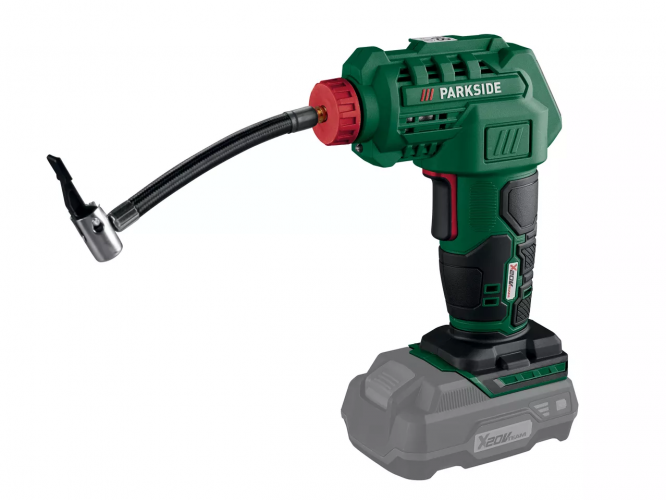

Ora in questo camper ho anche installato un compressore fisso nel sedile (per le gomme, ma comodo anche per il ripristino della pressione dei soffietti quando serve),  ma va benissimo e gonfia i soffietti rapidamente in pochi secondi anche un qualsiasi compressorino anche a batteria, come quello della LIDL che usavo prima.
